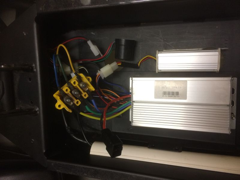

Nach 1100 km Fahrleistung ist mein Revo45-2.0 gestern ausgefallen, die Kabel an der gelben Klemmenbox sind durchgeschmorrt,
die Sicherung hat nicht ausgelöst, die Beleuchtung ist noch intakt. Vermutlich ist das Steuergerät (Controller) defekt.
Habe beim Hersteller nachgefragt, Antwort steht noch aus, werde berichten wie es weitergeht.

Ist die gelbe Klembox von Dir montiert worden, oder war die schon drinnen. Bei meinem ist keine eingebaut worden. Also nicht vorhanden.
Allerdings ist mein Revoluzzer von der ersten Lieferung der 2.0. Inzwischen wurden garantiert einige Teile verbesser/ verändert.
Würde mich schon interessieren für was das Teil ist und was noch verändert wurde.
Gruß Mointy

die Klemmenbox war schon drin, soll wohl eine Steckverbindung ersetzen, ich denke das ist Standard
- vielleicht kann das jemand bestätigen !

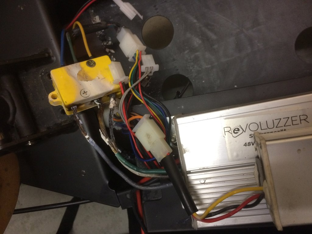

Nach 3 Wochen endlich das neue Steuergerät eingetroffen, gleich eingebaut und - es geht nichts :shock:
Im Forca-Forum dann irgendwo gelesen, dass die 3 Einzeladern zw. Controller und Motor farblich nicht übereinstimmen müssen, die richtige Zuordnung kennt nur der Hersteller :!:
Da heute am Samstag niemand erreichbar war, blieb mir nichts anderes übrig als auszuprobieren (try and error).
Nach dem 5. Versuch hat es dann gepasst - die Luzzi rennt wieder :D
Falls es jemand interessiert, hier des Rätsels Lösung.

... noch vergessen, die Ursache für den Kabelbrand:
die 6kt-Muttern an den Klemmen waren lose, nicht angezogen !
Dadurch erhöhter Übergangswiderstand und starke Erwärmung der 3 Einzeladern,
sehr ärgerlich das ganze.
