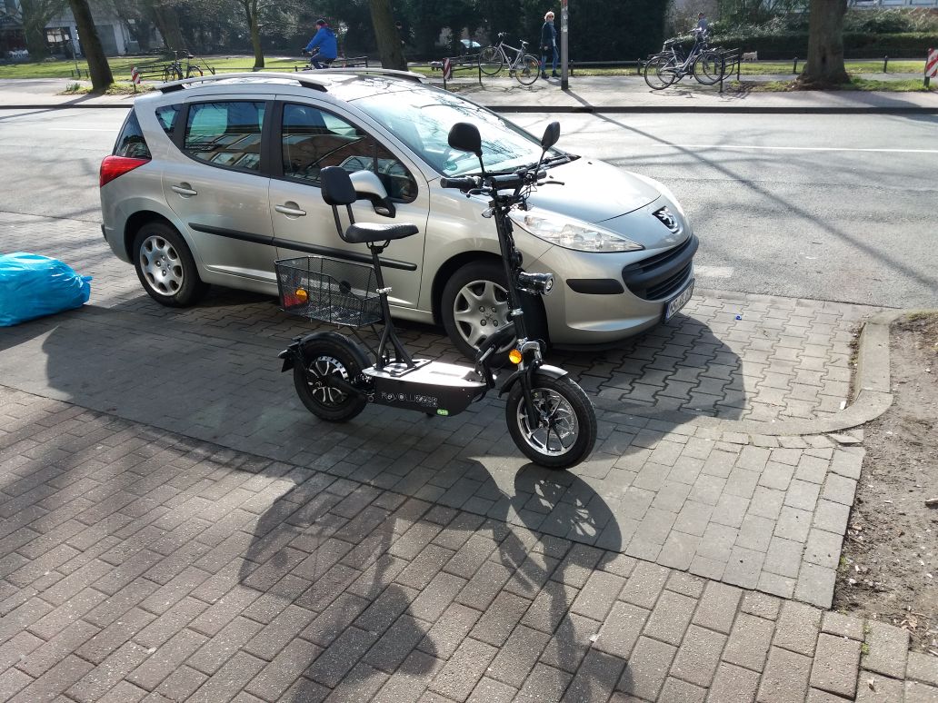

Glückwunsch zur neuen französischen Nobelkutsche, Ingo! :lol:
Welcher Idiot hat denn das rollende Einkaufskörbchen davor gestellt? :mrgreen:

meinen herzlichen Glückwunsch zum auserwählt gut ausgestatteten Renner. Mit allem Zip und Zap. Allein der Sitz, das Alutrittbrett, der schicke Korb, Blinkanlage....... Du hast den Rollce Royce der Revoluzzer.!

Wo gab es denn das sinnvolle Körbchen für den Gepäckträger? Passt ja ideal.

@ Surfmicha: Nun, Fahrradkörbchen gibt es in Fahrradläden, Baumärkten, Onlinehandel, Ebay usw. Diesmal wollte ich eine etwas schlankere Variante, also nicht so breit und entdeckte das Teil gegenüber bei mir im REWE für ´nen Zwanziger. Gekauftz und dabei noch PayBAck-Punkte gesammelt. Befestigt habe das Teil mit dem beiliegenden Schraubensatz.

So, nun bin ich vorhin mal auf freier Strecke "Highspeed" gefahren. Anzeige i, MuFuDi maximal 44 km/h, aber in der Regel "nur" 42 km/h. Es kam mir aber gefühlt viel schneller vor. Mein Smartphoneprogramm hat leider versagt und zeigte nur eine MAximalgeschwindigkeit von 15.95 km/h an. Ist sonst genauer, zum Beispiel im IC (200 km/h). Nun gut und egal ob es 42, 45 oder gar 50 km/h sind, 35 km/h reichen mir auch völlig, um mich sicher zu fühlen. Und die Akkureichweite ist dann natürlich auch besser.
Der Sitz, den ich montiert habe, ist gut und schlecht. Die Rückenlehne ist besser als bei dem Puch-Sattel, aber die Sitzfläche ist mir zu hart. Ich werde wohl einen schwarzen Puch-Sattel montieren.
