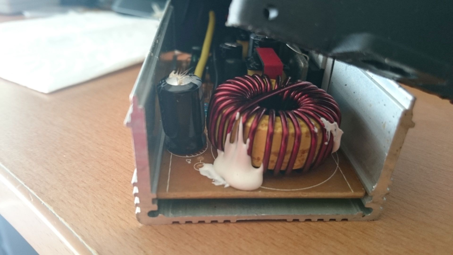

So,
aus dem Urlaub zurück und mit viel Elan den Revoluzzi zerlegt.
Aufgrund eines Tips von Herrn Krauth der Fa Eneway hab ich mir mal den Controller vorgenommen.
Und für alle, die ein gleiches Problem mit Ihrem Revoluzzi/er haben:
Dort wird man(n) fündig...
Gleich links der Elko ist hochgegangen.
Ich hatte mir zwar einen neuen Controller bestellt und eingesetzt, doch werd ich diesen zwecks Reserve
in meinen Ersatzteilfundus legen.
