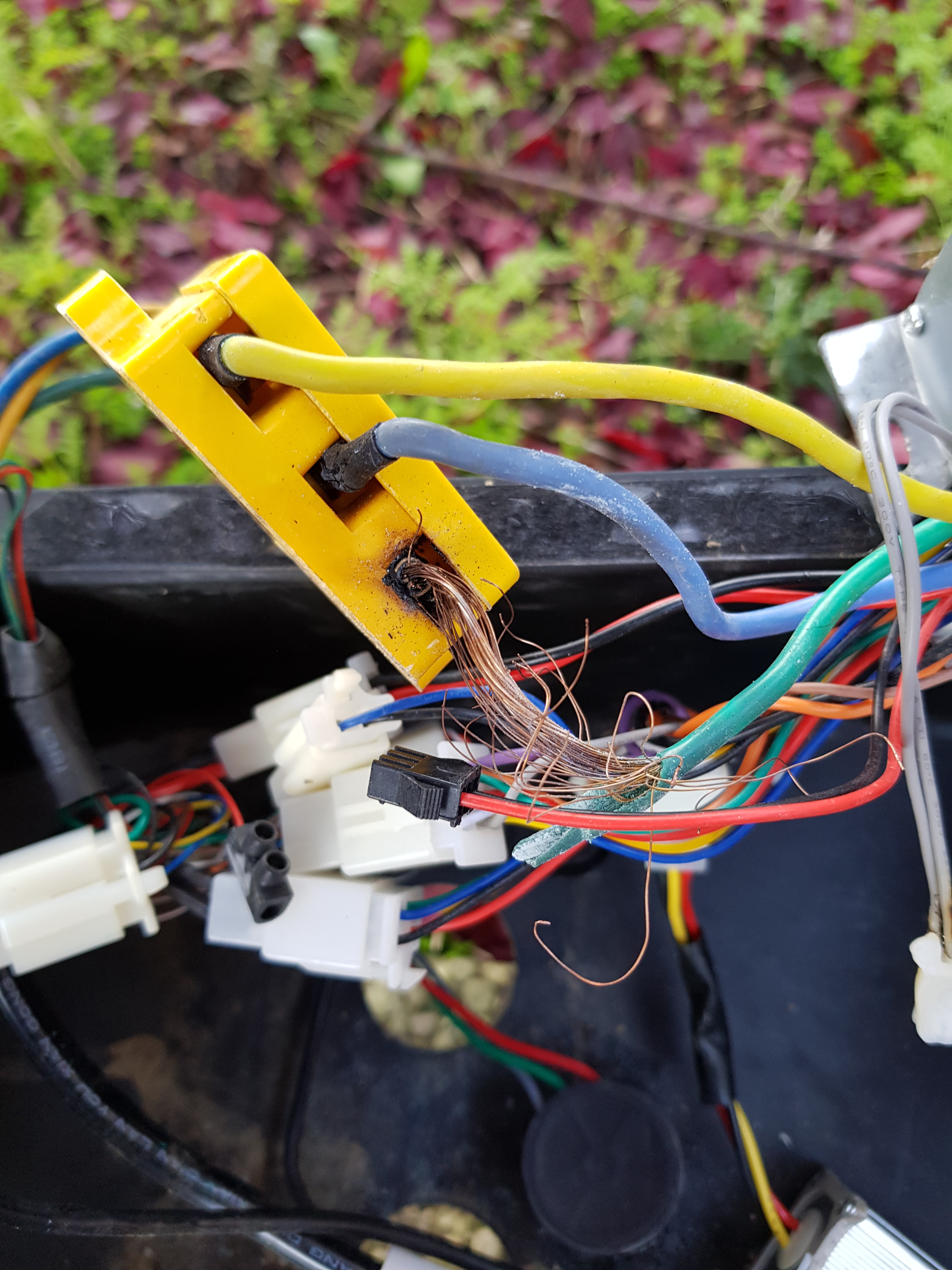

War mit meinem Revo im Wald unterwegs, leichte Steigung lief am Vortag gleiche Strecke ohne Probleme.
Am nächsten Tag wieder mein Berg hoch, aber mit einem mal keine Leistung mehr.
Zuhause dann Steuergerät raus und Kabelbrand festgestellt.
Habe dann das Kabel gekürzt und alles wieder ordentlich zusammengebaut. Bei einer Probefahrt musste ich dann feststellen, das er nicht mehr schneller als 18kmh fährt.
Es fehlt eindeutig die Power die ich vorher hatte.
Ich hoffe das einer von euch für mich einen Tip hat.
Hatte vermutet das es das Steuergerät ist oder vielleicht doch der Motor, was echt ärgerlich wäre.

Da der Batteriekasten nicht völlig wasserdicht ist, kann dort natürlich Feuchtigkeit eindringen. Ich gehe aber nicht davon aus, dass das die Ursache war. Wenn die Kabel so heiß werden, dass sie verschmoren, wird zuvor alles Wasser verdampfen. Vielleicht hat sich irgendwo ein Kabel durchgescheuert, wer weiß.
Auf dem Foto ist klar erkennbar, dass die Ringöse am grünen Kabel heiß geworden ist und die Isolierung verbrannt hat. Wenn die Verschraubung fest angezogen war und als Ursache ausscheidet, kann es an einer schlechten Vercrimpung der Ringöse gelegen haben.
Du schreibst, Du hast das Kabel gekürzt. Die Frage ist, wie weit? Kannst Du mit Sicherheit sagen, dass das verbliebene Kabel vollkommen in Ordnung ist und nicht heiß wird?

Habe es ca.3-4 cm gekürzt. Kann auch nicht sagen, ob das so jetzt alles in Ordnung ist.
Drei bis vier Zentimeter werden mit Sicherheit nicht reichen.
Du musst mindestens so lange abschneiden, bis das Kupfer keine Verfärbungen mehr ausweist. Kupfer ist ein extrem guter Wärmeleiter und Du kannst davon ausgehen, dass ab der "Glühstelle" der ganze Kupferstrang brüllend heiß geworden ist. Ich würde so viel des malträtierten Kabels abschneiden, wie irgend geht, um noch ein neues Stück anzusetzen zu können. Das verbrannte Kabel im Steuergerät abzulöten sollte kein Problem sein.
Ich gehe davon aus, dass Du immer noch Verluste im Kabel hast. Kennst Du jemanden mit einer Wärmebildkamera? Damit schaue ich mir manchmal Elektronik im Betrieb an um Stellen, die sich erwärmen, ausfindig zu machen.
Ich glaube noch nicht daran, dass Controller und/oder Motor defekt sein sollen, einfach, weil das Thema Kabelbrand auch schon an anderer Stelle vorkam und nichts mit Controller und Motor zu tun hatte.

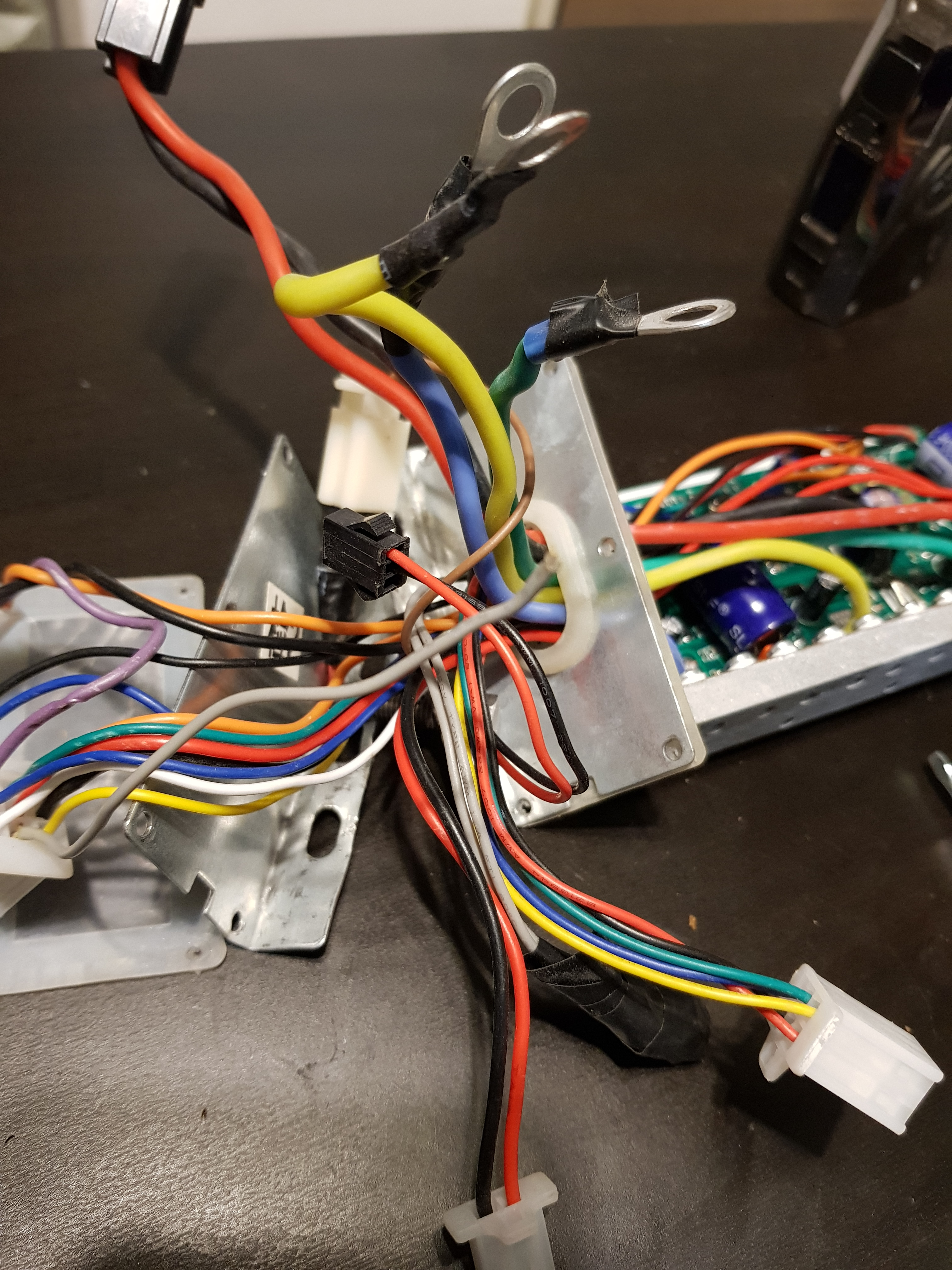

Hatte gesehen das ein anderes Kabel ein leichte Verfärbung hatte. Dieses hatte ich dann auch gekürzt :)
Voller Freude, in der Hoffnung das dies der Fehler war, alles wieder zusammen gebaut. Angemacht und der Motor hat dann gar nix mehr gesagt :roll:
Dann ist mir aufgefallen, das beim ganzen hin und her sich ein graues Kabel von der Platine gelöst hat.
Jetzt bin ich mit meiner Selbsthilfe am Ende. Was das löten und so betrifft :shock: und auch Elektrik habe ich echt 2 linke Hände. Für mich ist es echt schon ne Leistung gewesen, das ich mich da überhaupt ran traue :oops:

Als er vorhin noch lief mit ca.17kmh, bin ich Berg runter gefahren und ich hatte echt das Gefühl, als ob er bremst.
Das könnte in der Tat auf einen Fehler im Controller hindeuten. Normalerweise würde man erwarten, dass der Roller bergab weniger Strom zieht als in der Ebene. Tun wir mal so, als könne der Akku nur so viel Strom liefern, dass es für 17 km/h in der Ebene reicht. Dann müsste es bergab trotzdem schneller gehen. Bei Brushless-Motoren kommt neben Strom noch etwas Anderes hinzu: Die Frequenz, mit der die drei Phasen (in der richtigen Reihenfolge) umgeschaltet werden.
Hier gibt es zwei Fehlerquellen:
  1. Die Frequenz:
    Hier können wir davon ausgehen, dass kein Fehler im Controller auftritt. Allenfalls der Gasgriff könnte auf halber Strecke stehen bleiben.
  2. Die Schalter:
    Geschaltet wird üblicherweise mit Leistungs-MOSFETs, schnellen Transistoren mit einem sehr geringen Innenwiderstand. Ich könnte mir durchaus vorstellen, dass es einen der MOSFETs gekillt hat, respektive dass der nicht mehr richtig durchschaltet. Dann läuft der Motor nur noch auf 2 Zylindern (Phasen).
Im Controller Fehler zu suchen, ohne einen Schaltplan zu haben, wird natürlich schwierig. Aber mit einer Wärmebildkamera könnte man erkennen, ob die MOSFETs alle gleichmäßig warm werden, ob einer kalt bleibt oder anfängt zu glühen. Das wäre mein nächster Ansatz.
Natürlich muss auch das abgefallene Kabel wieder an seinen Platz. In der Regel kann man aber erkennen, wo das Kabel abgerissen ist, so dass das kein Problem darstellen sollte.
