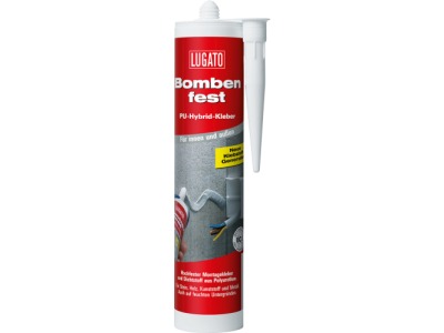

Bei Kilometer 150 hat sich nun die Kennzeichenbeleuchtung verabschiedet. Sie ist mit Selbstklebeband befestigt
Das ist unprofessionell, das kann gar nicht halten auf Dauer.
Also alles entfernt, entfettet und mit PU-Kleber neu verklebt. Das hält für alle Zeiten. Der Kleber ist echt genial für alles was ein wenig dauerelastisch bleiben soll. Hab allerbeste Erfahrungen in allen möglichen Anwendungsbereichen damit gemacht. Bei Kilometer 200, klappert das Schutzblech vorn. Die Autopsie ergab einen gelösten Niet. Au Backe. Liebe Chinesen, ein Niet umschließt die beiden zu verbindenden Werkstücke von beiden Seiten, nicht nur da wo man es sieht.
Auf der Unterseite des Schutzblechs sind die Nieten nur in das Blech geklemmt. Da abzusehen ist dass sich die anderen auch lösen, wurden gleich alle vier ausgebohrt und durch Alu-Blindnieten ersetzt. Das hält jetzt.
Nur am Rande: Dass man das Vorderrad ausbauen muss um das Schutzblech abzunehmen müsste nun auch nicht unbedingt sein. Und um die beiden Distanzhülsen wieder reinzufummeln braucht man Chinesenfinger. Da nützt mir meine 40Jährige Schraubererfahrung auch nichts.
Jedenfalls läuft mein Scooter jetzt wieder uneingeschränkt. Mal sehen was weiter auf mich zukommt.
