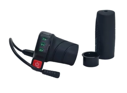

Hallo, meinen Revoluzzer 2017 gekauft. 20km/h Variante
Immer wieder bleibt das Gas einfach hängen. Also, ich gehe vom gas, und das Ding fährt einfach weiter. Sehr gefährlich.
Was tun??

Gasdrehgriff auswechseln?

Vielleixht mal mit Silikonspray oder PTFE-Spray versuchen den Drehgriff wieder gangbar zu machen? Silikonspray dürfte dabei bessere „Schmierwirkung“ bringen (sofern Du meinst, das mechanisch etwas klemmt), PTFE bevorzugt dort, wo elektrische Kontakte sitzen, weil es Wasser verdrängt und eine Schutzschicht aufträgt (falls Du meinst, das Krichströme durch Wasser an den elektrischen Kontakten anliegen könnte).

Gasgriff für Revoluzzer 3.0 / 3.5 / 4.0
throttle revoluzzer.png (51.08 KiB) 2549 mal betrachtet
https://somobil.de/REVOLUZZER-Gasgriff- ... -/-35-/-40
