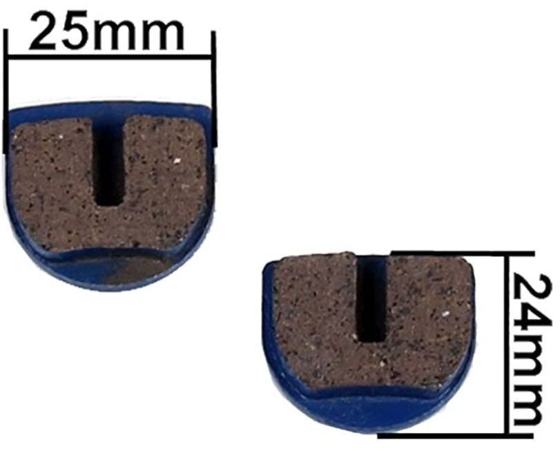

Seltsamerweise werden im Netz für den Mach1 Bremsbeläge unterschiedlicher Bauart angeboten. Sind die auf dem Bild für den Revo passend? Danke + Gruß

Hallo, nein das sind nicht die richtigen.
Sie müssen rechteckig sein, die Maße 26x18 oder so.
Grüße aus Köln
Wolfgang
