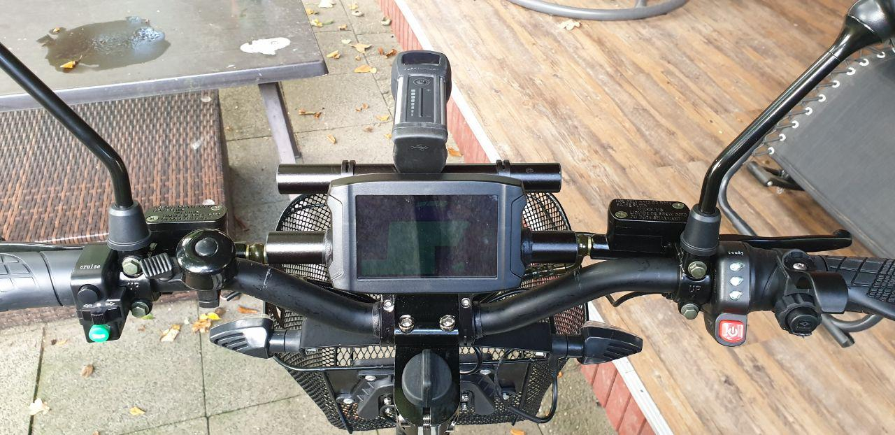

Hallo Gemeinde.
Nachdem ich vorhin die Halterungen für Display und Akkulampe von temporärer in permanente Befestigung gebracht habe, hier zwei Fragen die sich mir während der Aktion gestellt haben:
1. Kann man die Helligkeit/den Kontrast am Display verstellen? Selbst wenn man den kleinen Winkel trifft in dem man das Display ablesen kann, sobal die Sonne hinter den Wolken hervorlugt ist Schluss mit erkennen von irgendwas dort.
2. Ist die Lenkung nur bei mir so schwergängig oder bei allen? Habe es vorhin einmal einhändig quer durch den Garten geschoben weil in der anderen Hand eine volle Tasse Kaffee mit musste. Ich bin nun nicht der Schmächtigste und meine Arme auch leicht dicker als ein Trommelstock und trotzdem hab ich den kaum ordentlich gelenkt bekommen. Oder kann man da auch irgendwo etwas einstellen?

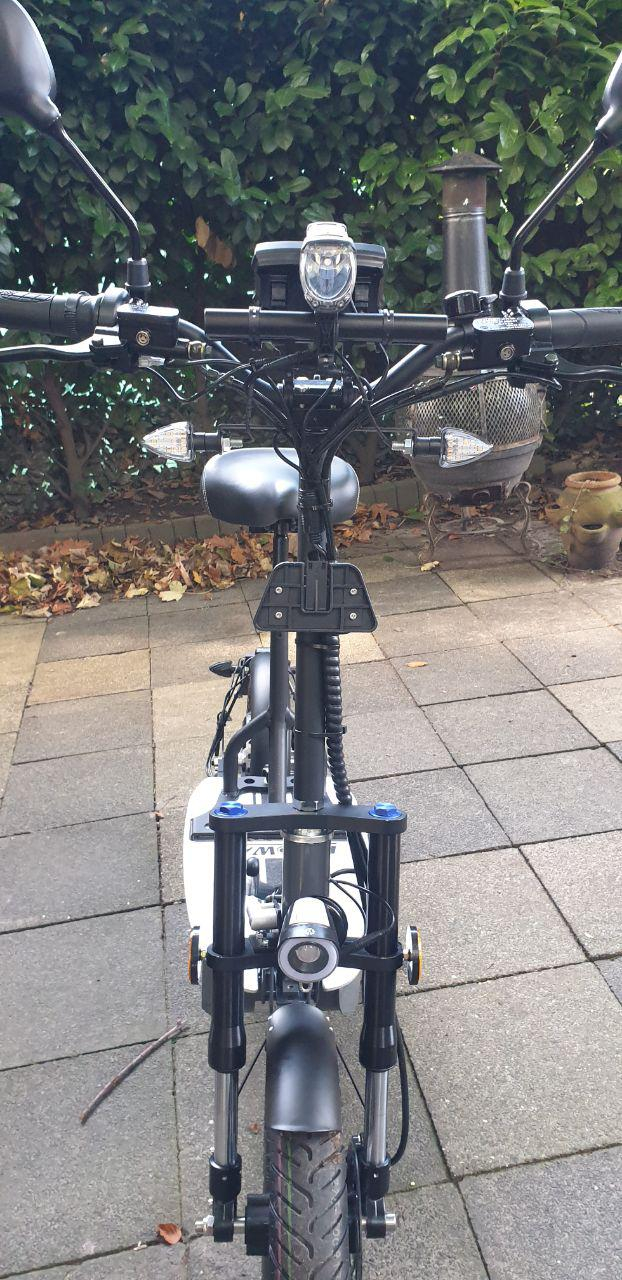

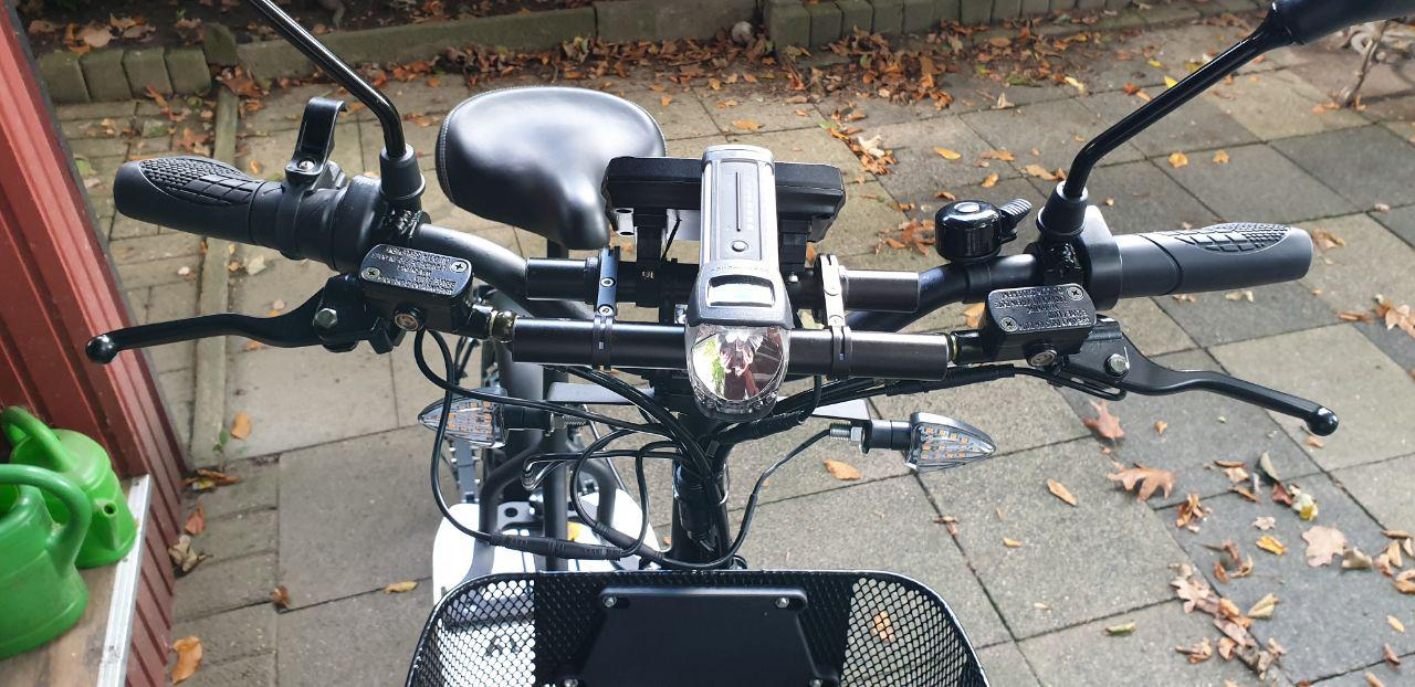

Hier mal ein paar Bilder meiner Display/Licht Lösung: (Der Kabelsalat ist mittlerweile auch beseitigt)

Einstellen kann man am Display meiner Kenntnis nach zumindest von außen nichts. Ich war am Überlegen, ob ich das Display nicht aufschrauben solle um vielleicht intern eine Stellschraube vorzufinden. Üblicherweise haben die Displays eine gewisse Streuung, so dass zumindest der Kontrast justierbar ist. Aber das kann auch dem Rotstift zum Opfer gefallen sein.
Du kannst natürlich das Lenkkopflager öffnen (siehe Handbuch), solltest das aber erst nach einigen hundert Kilometern tun, wenn die Lenkung immer noch zu schwer geht. Bei mir hatte das Lager nach 300 km etwas Spiel bekommen und ich musste es sogar etwas fester ziehen.
Sinnvoll ist es, durch das Loch des Lenkerschlosses Sprühfett auf die beiden Rollenlager (unten und oben!) zu geben. Das macht sich deutlich bemerkbar. Als Sprühfett verwende ich Kettenfett für Motorräder.

Danke für die Antworten und den Tipp mit dem Sprühfett.
Stimmt, man sollte dem Ganzen auch etwas Zeit geben sich zu setzen und zu richten. Werde deinen Ratschlag
beherzigen. Mit dem Display werde ich vermutlich anders lösen. Mein Navi am Quad hatte einen aufsteckbaren
Rand/Blende/Sichtschutz wie immer man das nennen möchte. Werde erstmal etwas provisorisches ausprobieren
und wenn es hilft eins Drucken lassen.

Leider nicht besonders erfolgreich. Es ist das Licht was von vorne einfällt also Spiegelung. Kurz gesagt, der Tacho ist bei Sonnenschein produzierter Müll.
Werde mal googeln, eventuell gibt es ja eine Folie die man drüber kleben kann um die Spiegelungen zu verhindern/verringern. Mal meinen Firmennachbarn fragen, der ist Optiker.

Ich habe auf meinem Display noch die Original-Schutzfolie drauf, die genau geschnitten war und gut hält. Insofern bestand nicht umbedingt der Wunsch, die Folie schnellstmöglich zu entfernen.
Die Folie ist etwas matt, so dass Spiegelungen nicht das Problem sind. Es ist eher so, dass die Helligkeit nicht immer ausreicht, um das Display gut abzulesen.

Ja, die hätte ich auch belassen, hatte aber Blasen und war bereits an einer Ecke lose.
Gibt im Netz aber etliche Versender solcher Folien für zb. Navi oder Handy. Wenn der Optiker nicht liefern kann.....
