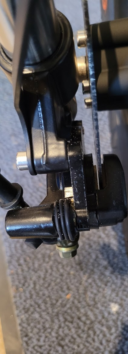

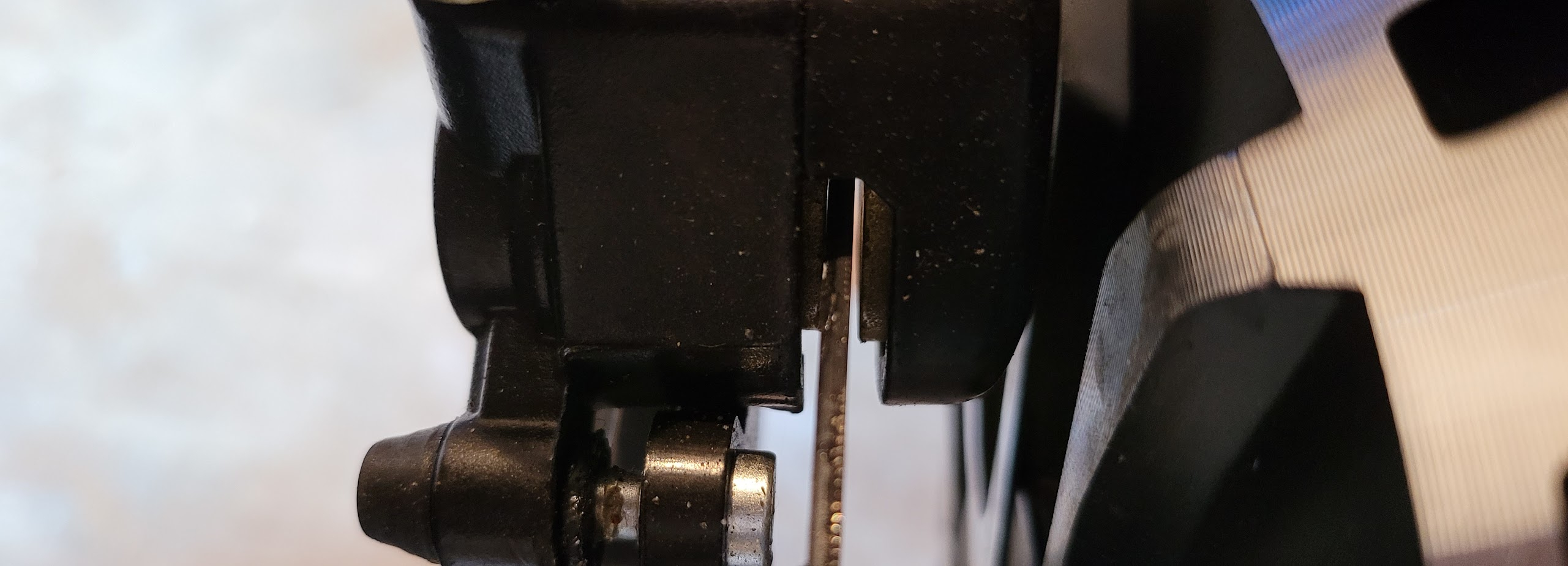

Hallo Zusammen,
ich hoffe gehe Euch nicht auf den Keks, mit diesem Dauer-Thema. Seid gütig - ich bekomme es einfach nicht hin (trau mich noch nicht).
Inzwischen habe ich den Roller zusammengebaut, sieht toll aus, und mit ein wenig Luft im Reifen ein tolles Fahrgefühl auch mit 65. ... wenn da das Klirren und Schleifen nicht wäre.
Gibt es ggf. eine technische Anleitung?? Denn es gäbe viele offene Fragen.
1. Beide Bremsen schleifen stark, die hintere Klingelt dazu. In den Bildern sieht man, dass jeweils eines der Bremsbeläge dicht an der Scheibe liegt, auf der anderen Seite, wäre genug Luft zum Zentrieren, aber wo stellt man das ein? 2. Wo kann man den Bremshebel links in seinem Zug-Weg kürzer machen?
3. Da ich 120kg leicht bin, wäre es sicher besser die Federelemente vorn/hinten auf das Nutzergewicht einzustellen, hat das schon mal jemand gemacht, oder soll man lieber die Finger von lassen.
Ich danke Euch für die vielen tollen Beiträge hier ... die haben mir geholfen mich für diesen eRoller zu entscheiden.

ja also deine bremsen sind ja mal mega schrottig eingestellt
du hast ja schwimmsattelbremsen, eigentlich gute bremsen aber ich vermisse einstellmöglichkeiten in form von schrauben die man lösen kann um dann den sattel neu auszurichten. naja gut... vorne würde ich die beiden silbernen schrauben abschrauben und unterlegscheiben dazwischen setzen und dann den bremssattel wieder anschrauben. mit der dicke der unterlegscheiben musst ein bißchen probieren um die richtige dicke zu finden. vielleicht wenn sie zu dick sind so das es auf der anderen seite nun schleift dann die unterlegscheiben ein bißchen dünner schleifen auf schleifpapier.
hinten sieht es ein bißchen anders aus, dort bist du ja mit dem bremssattel schon zu weit an der scheibe ran, dort musst du ein bißchen weg von der scheibe mit dem sattel. dort würde ich eine unterlegschreibe unter die silberne schrauben die man auf der innenseite zur bremsscheibe hin sieht legen, bis du auf dem maß bist das du brauchst.
beim bremshebel weiss ich jetzt nicht bescheid, da kann ich dir jetzt keinen tipp geben...

Lieben Dank Forcaman .. klasse Idee, auf das Naheliegenste kommt man oft nicht .. das probiere ich gerne aus - und werde berichten ... Ich danke Dir.
