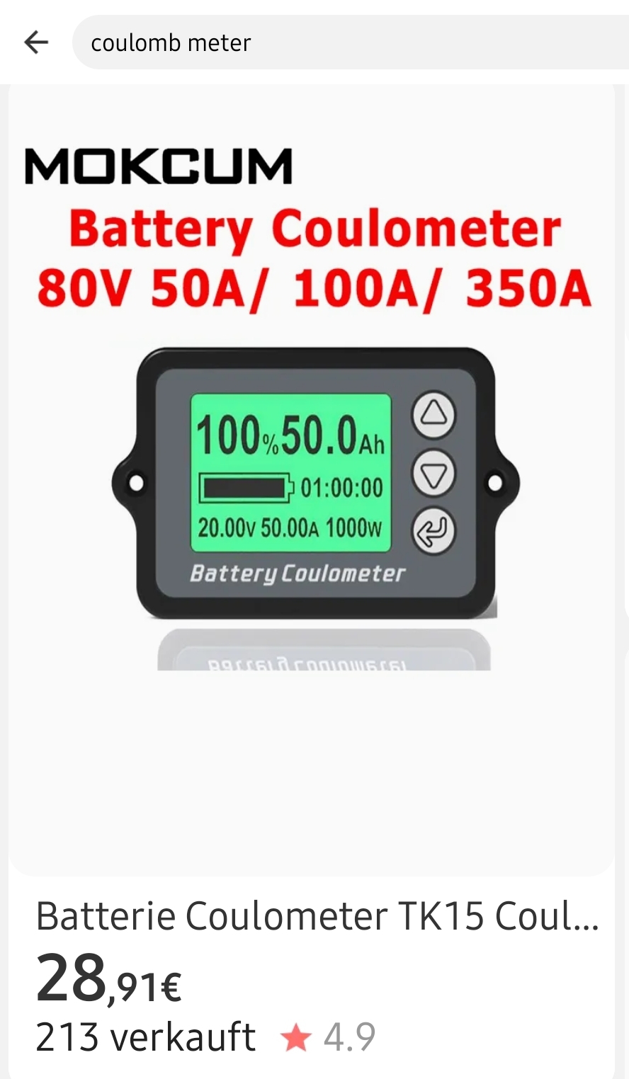

mit einem billigen Spannungsmesser, wie beim eScooter verbaut, kann man die Restkapazität nicht bestimmen.
Das funktioniert nur mit einem Coulometer. Bei Aliexpress sind die aber erschwinglich.
