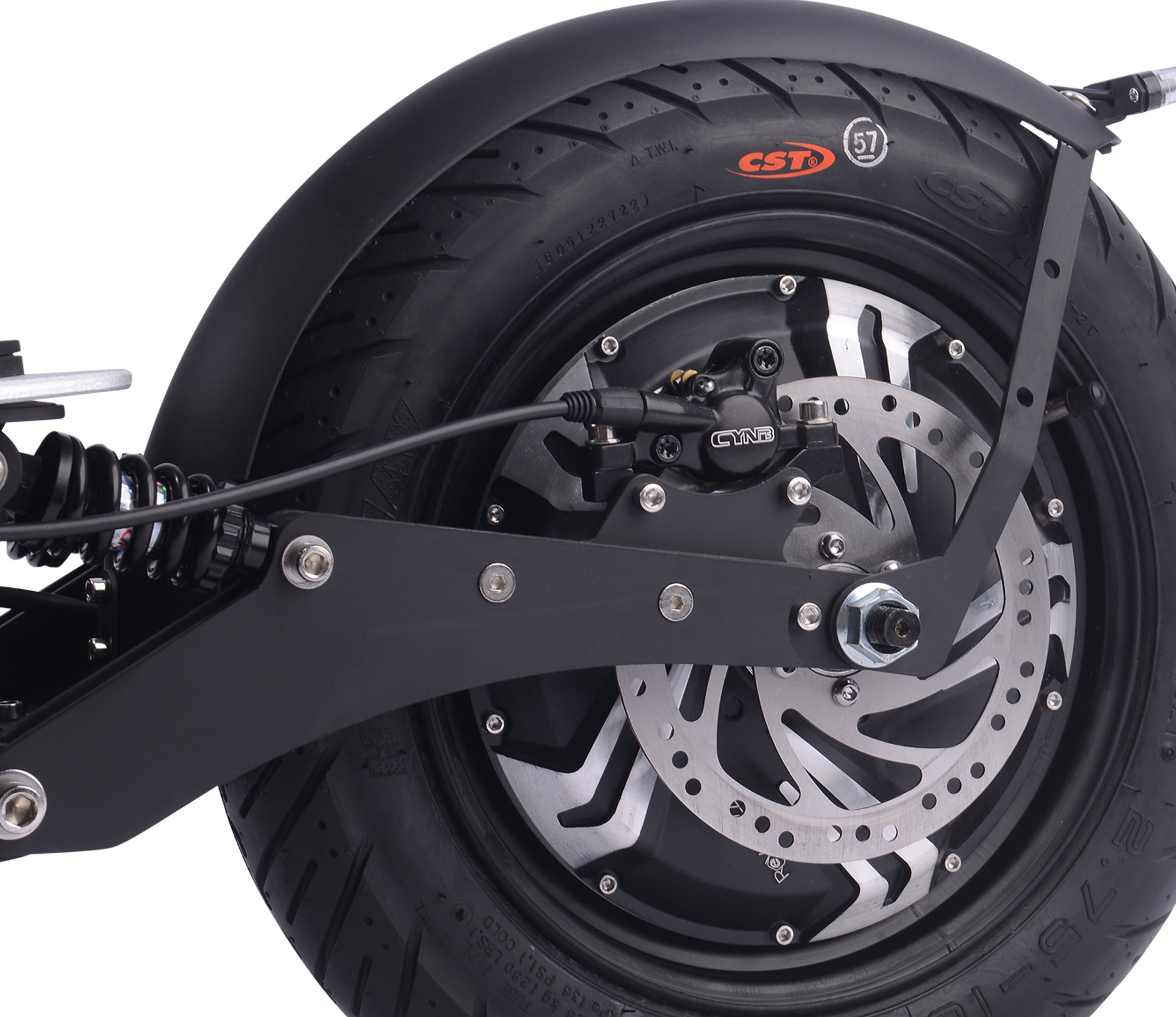

Hallo Leute,
bei mir hat sich eine Schraube mit Kreuzschlitz des Bremssattels am Hinterrad gelöst und ist in die Bremsscheibe gewandert. Das Rad ist jetzt blockiert, es ist aber kein weiterer Schaden entstanden.
Jetz möchte ich die Schraube wieder anziehen, komme aber nur dran wenn ich das Hinterrad ausbaue.
Ich habe die Kabel gelöst, die Schutzblechbefestigung von Ramen gelöst und die beiden großen 6-kant Muttern gelöst und dachte das ich jetzt das ganze nach hinten herausziehen könnte.
Pustekuchen, nichts rührt sich.
Kann mir da jemand helfen ?
MfG Manfred

ist es dazu nicht einfacher, den Bremssattel mit den beiden silbernen Innensechkantschrauben zu lösen und heraus zu ziehen?
Und die loose Schraube mit einem magnetischen Werkzeug Stück für Stück zu bewegen, bis sie herab fällt?

für mich sieht die Konstrukton der Schwinge so aus, dass deren rechtes Seitenteil komplett abgebaut werden muss, um das Rad frei zu bekommen. Also auch Abschrauben vom Federbein und vom Schwingenlager.

Jep- sieht nach einer mehrteiligen Schwinge aus, wo eine Seite weg muss zum seitlichen rausziehen des Rades.

Mit dem Ventil ist alles in Ordnung. Es ist also der Schlauch!
Ich kann nicht glauben das man die die halbe Hinterradaufhängung zerlegen muß um das Rad heraus zu bekommen!didithekid hat geschrieben: ↑Di 22. Aug 2023, 13:11Hallo,
Das muß doch einfacher gehen.

Man sieht leider nicht unter den Schutzblechhalter- wenn die Schwinge da geschlitzt ist (also nach hinten offen). Kannst Du natürlich das Rad nach hinten ausbauen, wenn das Schutzblech abgebaut ist- aber das ist ja selbsterklärend.
Ferner sieht es so aus, als ob die Innensechskanntschraube direkt vor der Achsmutter auch raus muss, da dahinter ein Blech sitzen könnte- nennt sich "Drehmomentabstützung"

Das ist der Knackpunkt. Jetzt ist das Hinterrad drausen.E-Bik Andi hat geschrieben: ↑Mi 23. Aug 2023, 11:38Ferner sieht es so aus, als ob die Innensechskanntschraube direkt vor der Achsmutter auch raus muss, da dahinter ein Blech sitzen könnte- nennt sich "Drehmomentabstützung"
Danke
