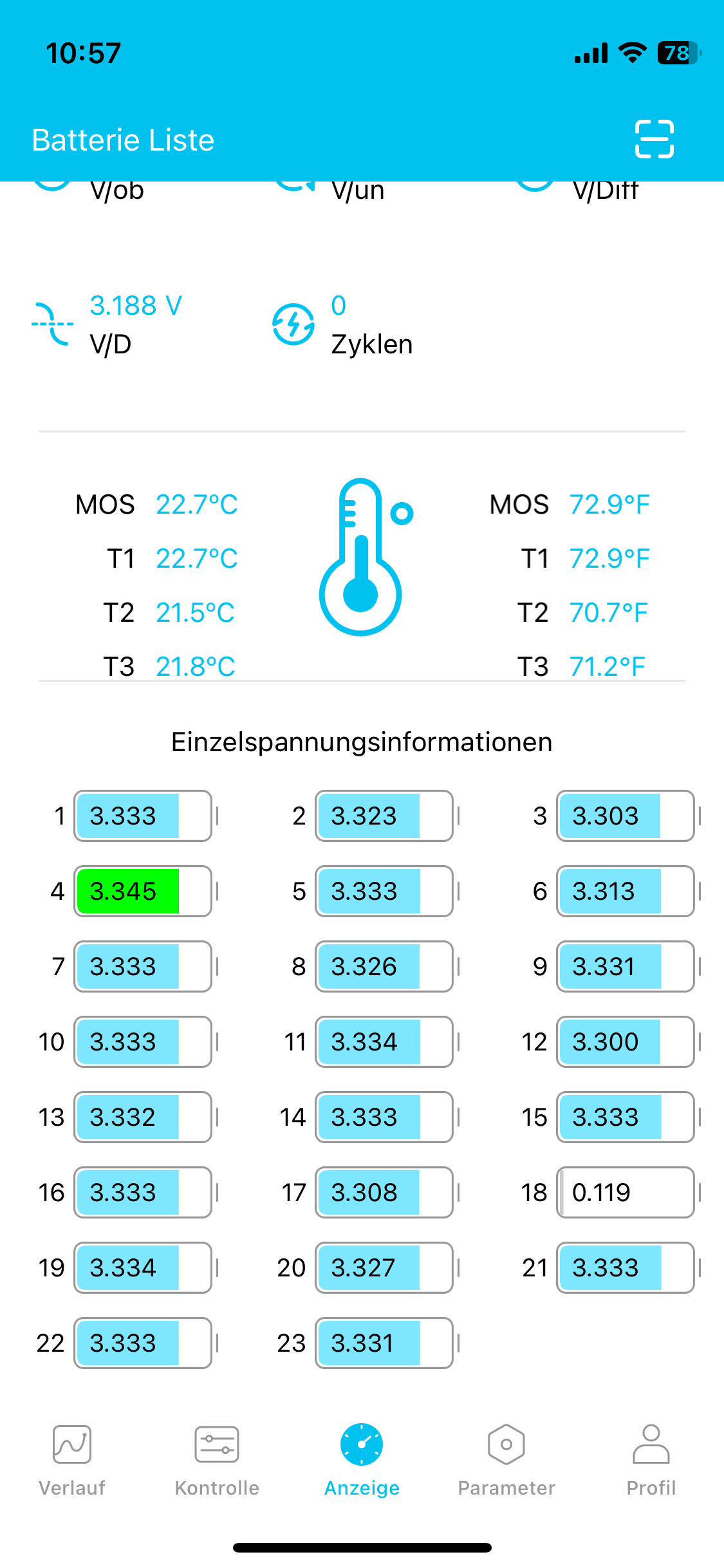

zwei Zellen sind defekt, alle anderen neu und einwandfrei
Der Akkublock ist technisch neu und unbenutzt, wurde aber mit einem defekten Zellstring geliefert. Die beiden Zellen des 18. Strings haben nur noch wenige Millivolt Spannung und sind tiefentladen bzw. defekt. Ursache war eine permanente Stromaufnahme des BMS (Bluetooth-Modul), das den betroffenen String über die lange Transportzeit entladen hat.
Das BMS von XiaoXiang ist grundsätzlich funktionsfähig, ich empfehle aber dringend, ein anderes einzubauen. (Das BMS belastet dauerhaft eine einzelne Zelle und schaltet sich erst aus, wenn diese Zelle die Abschaltschwelle unterschreitet.)
Der defekte String kann relativ leicht überbrückt werden (wenn man einen entsprechenden Lötkolben hat), dann kann der Block mit 72V genutzt werden.

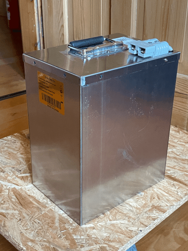

Die übrigen 44 Zellen sind elektrisch und mechanisch in einwandfreiem Zustand. Die Zellverbindungen sind verschweißt und verlötet, siehe Bilder.
Der Anschluss ist ein Hochstrom-Stecker für 120A (Anderson-ähnlich), der am Gehäuse-Deckel verschraubt ist.
Mit zwei passenden Anschluss-Stecker-Adaptern, einmal auf Kaltgerätestecker, einmal auf Molex MiniFit Senior.

Zellen: 46x 32140FS 15Ah LiFePo
Verschaltung: 23s2p (je 2 Zellen parallel, 23 Strings in Serie)
BMS: Jiabaida JBD-DB24SA01 Smart BMS (mit Bluetooth)
Maße: ca. 29 × 24 × 18 cm
Gehäuse: Edelstahl
Gewicht: ca. 16,7 kg
Anschluss: Anderson-ähnlich 120A
