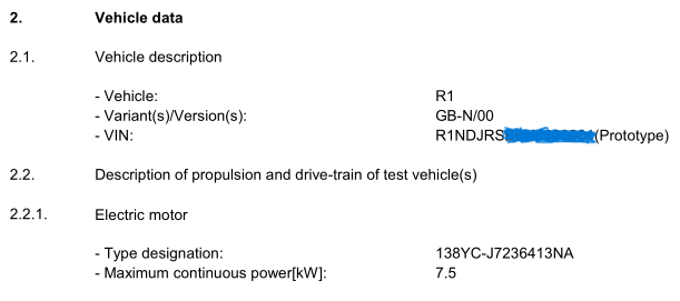

Nein, die Nennleistung beträgt 7,5kW. Genau so steht es in der Homologation. Die 5kW-Angabe bezieht sich auf die "Rated Power" des Motors. Das ist eine Angabe... naja, mit der kann man oft nicht viel anfangen. Die Motoren der NQi-lite Serie sind 800W rated, leisten 1500W nominal und maximal 2400W.vsm hat geschrieben: ↑So 19. Nov 2023, 11:52Die Nennleistung beträgt laut Niu 5 kW, die maximale Dauerleistung (30 Min.) 7,5 kW und die Spitzenleistung/Dauer ist nirgends in den Specs zu finden. Die Frage war doch, wo die von Dir genannten 18 kW herkommen (und für welche Dauer in welchen Intervallen die zur Verfügung stehen).
Die 18kW Höchstleistung werden für etwa 20 Sekunden durch einen Knopf/Schalter freigegeben und wurden von NIU so auf der Messe kommuniziert, es gab dazu auch ein Bild, was ich leider nicht abfotografiert habe.
