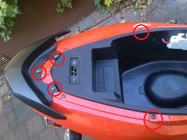

2 Antwortenelfo27 hat geschrieben:2 Fragen
1. Siscoo Janus = Innoscooter EM6000ML?
2. Paßt der Gepäckträger von Janus/EM6000ML an Fury/Sportivo/Huari HRBJ-183/GK183/Baoya EM05?
1. Nein
2. Nein
Zu erstens: Die Karosse und möglicherweise auch der Rahmen sind gleich, aber die Inhalte nicht
Zu zweitens: Der Rahmen für Fury/Sportivo/HRBJ-183/GK183/EM05 wurde nie für einen Gepäckträger konsturiert. Es sind nur drei Befestigunspunkte für den Griff-Heckspoiler in einem sehr kleinen Dreieck hinten am Rahmen dran, und ggf. könnten auch die oberen Bolzen der hinteren Federbeine verwdet werden für etwas Hebelarm, aber nur von einem mords-Rohrgestell.
Masini hat einen Blechträger im Angebot, der an den drei Anschraubpunkten des Heckspoilers anzubringen ist, und wenn man mutig ist kann man auch den Heckspoiler oben drauf schrauben und das Topcase 10cm weiter hinten anbringen. Ich wollte das nicht und habe dafür den Spoiler nicht mehr. Werde ich aber zum ersten TÜV Termin im Januar auf jeden Fall wieder tauschen und mal so beiläuifg fragen, wie es mit dem Blechträger alleine um die Soziustauglichkeit aus TÜV-(sorry: DEKRA-) Sicht aussähe. Meine Jungs können sich gut auch am Blechträger festhalten, und ich tue es auch viermal täglich beim auf- und abbocken.
Ich werde dann hier im Forum berichten, was die DEKRA dazu sagt

Ja, soviel ist klar, Fury/Sportivo/HRBJ-183/GK183/EM05 sind ja auch nicht gleich, aber dasMEroller hat geschrieben:die Inhalte nicht
wäre ja das interessante.MEroller hat geschrieben:Die Karosse und möglicherweise auch der Rahmen sind gleich
Und genau das sehe ich anders. Unter der Sitzbank sind die Seitenteile doch mit drei Schrauben von oben befestigt. Die jeweils mittleren sind allerdings Gewindeschrauben, die direkt an den Rahmen gehen. Die Verkleidungsteile haben da auch eine Vertiefung, in die ein Gepäckträgerausleger passen könnte, wenn er flach wäre. Mit den dreien vom Spoiler hätte man 5 Befestigungspunkte. Wer weiß, vielleicht unterscheiden sich die Rahmen von Janus/EM6000ML und Fury/Sportivo/HRBJ-183/GK183/EM05 gar nicht. Schon mal einen gestrippten Janus/EM6000ML gesehen?MEroller hat geschrieben:Der Rahmen für Fury/Sportivo/HRBJ-183/GK183/EM05 wurde nie für einen Gepäckträger konsturiert. Es sind nur drei Befestigunspunkte für den Griff-Heckspoiler in einem sehr kleinen Dreieck hinten am Rahmen dran
Interessant wäre mal ein Bild vom Janus mit aufgeklappter Sitzbank.

Guter Gedankengang elfo mit den zwei M6-Sechskanschrauben vom Helmfach und der Seitenverkleidung! Leider habe noch kein Bild gemacht vom Gegenstück im Rahmen, aber es drängt sich in meinem Unterbewusstsein der Gedanke auf, dass das extrem labrig ist, im Gegensatz zu den drei Spoilerschraubpunkten. Anderseits nehmen diese zwei Punkte eigentlich das gesamte Fahrergewicht von der Sitzbank auf und geben es an den Rahmen weiter. D.h. Last von oben können diese zwei Punkte auf jeden Fall. Ein daran stabilisierter Gepäckträger würde dort allerdings nach oben ziehen... Das ist ein weitere Untersuchung wert!
Eigentlich gehört diese Diskussion in den Fury/Sportivo/GK183 Modifikationen-Thread, hier drin würde ich nie auf die Idee kommen, danach zu suchen
