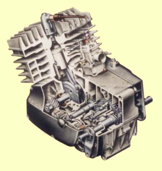

Keine gute Idee. Ein E-Max Motor ist ein Radnabenmotor (hub motor) und zu dem ein single shaft motor. Lieber einen Innenläufer & Controller von Goldenmotor nehmen. Und vorher mit dem TÜV sprechen, dass ein anderer Motor eingebaut wird und die Motorleistung höher ist. Elektromagnetische Verträglichkeit ist ein großes und unter Umständen ein teures Thema. Es gibt wohl von Goldenmotor & Controller eine Konfirmitätsbescheinigung - damit könnte es klappen. Zurzeit ist wohl so etwas verbaut:
