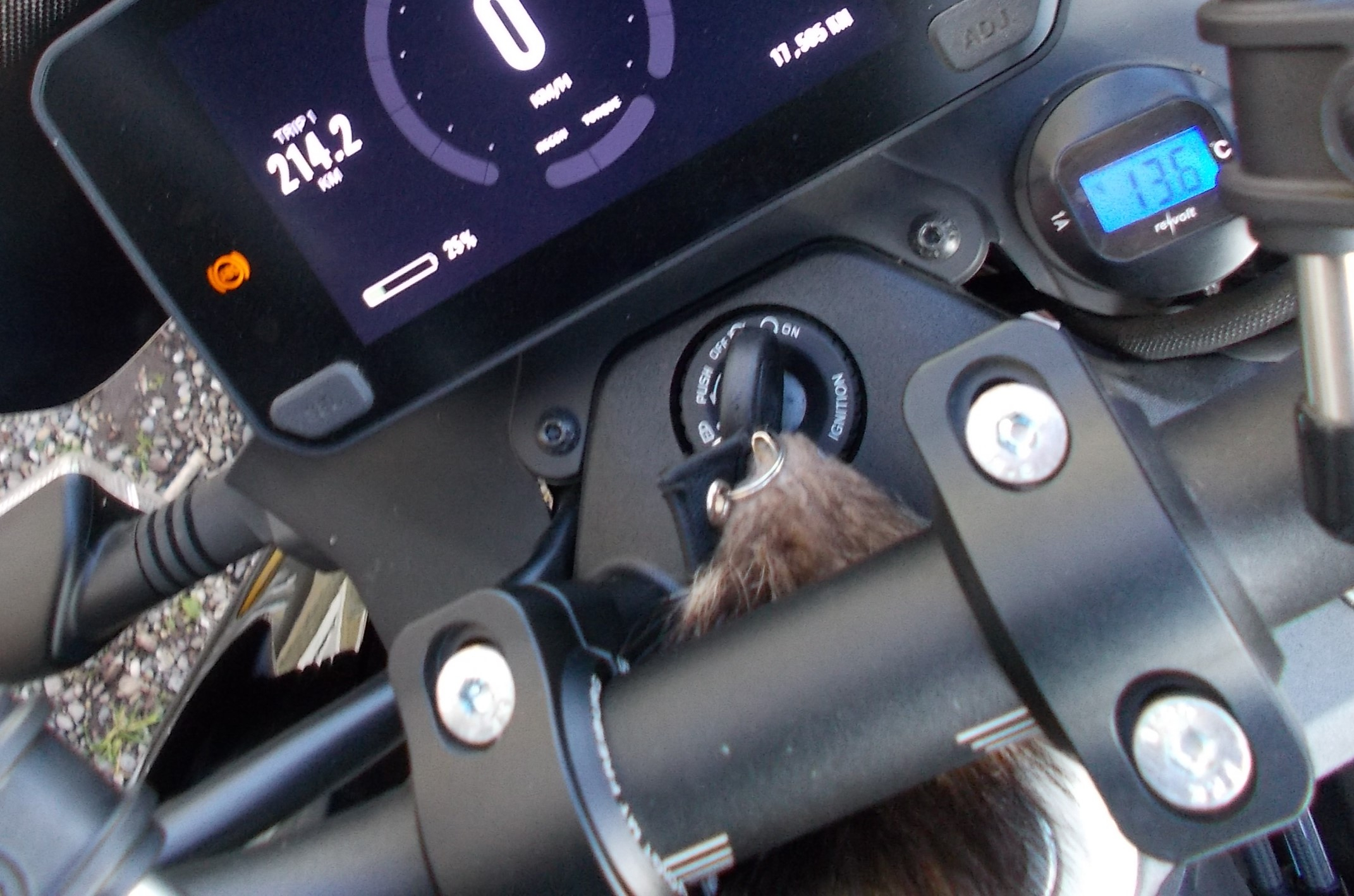

- Jan P.
- Beiträge: 1069
- Roller: NIU N-Pro
- PLZ: 79...
Re: Erfahrungen, Probleme von Energicas?
Das ist genau richtig. Zudem nerven Zusatzschlüssel oder ähnl., mit Geräuschen oder Beschädigungender niederrheiner hat geschrieben: ↑Mo 2. Sep 2024, 21:07Ich hab Schlüssel und Chip nur leicht trennbar, an einem Karabinerhaken. Ich will nicht testen, wie lange der Chip das Rumgebaumele im Fahrtwind mitmacht. . .
Stephan
rund um das Schloss. Meine Zusatzschlüssel wandern immer per Karabiner-Anhang i.d. Topcase...
Der org.-Schlüssel mit Fuchsschwanz, (alte reminiszenz einer Griechenlandreise 1980), klemmt baumelfest
unter der Lenkererhöhungs-Brücke...
Jan/FR/BW
