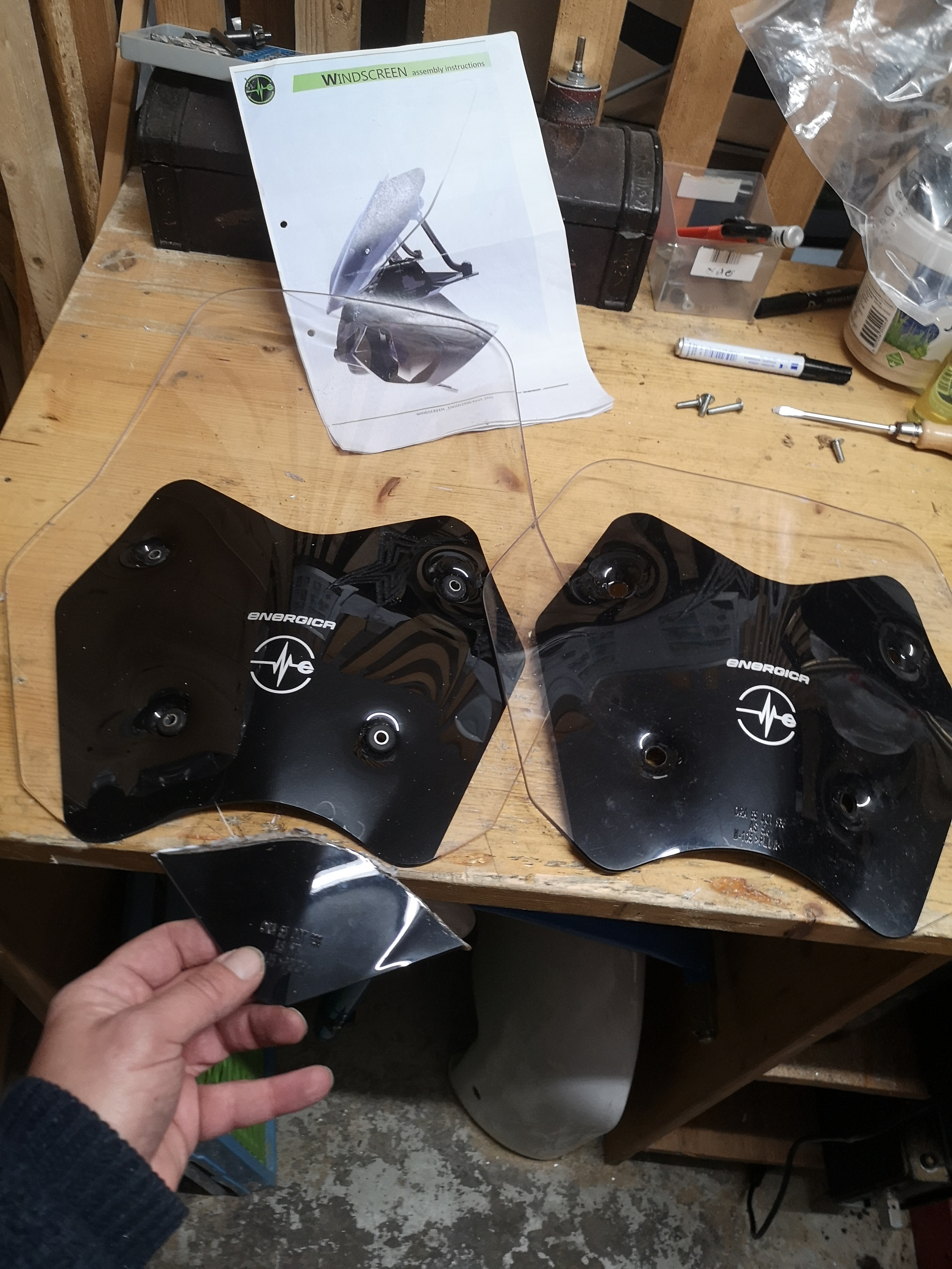

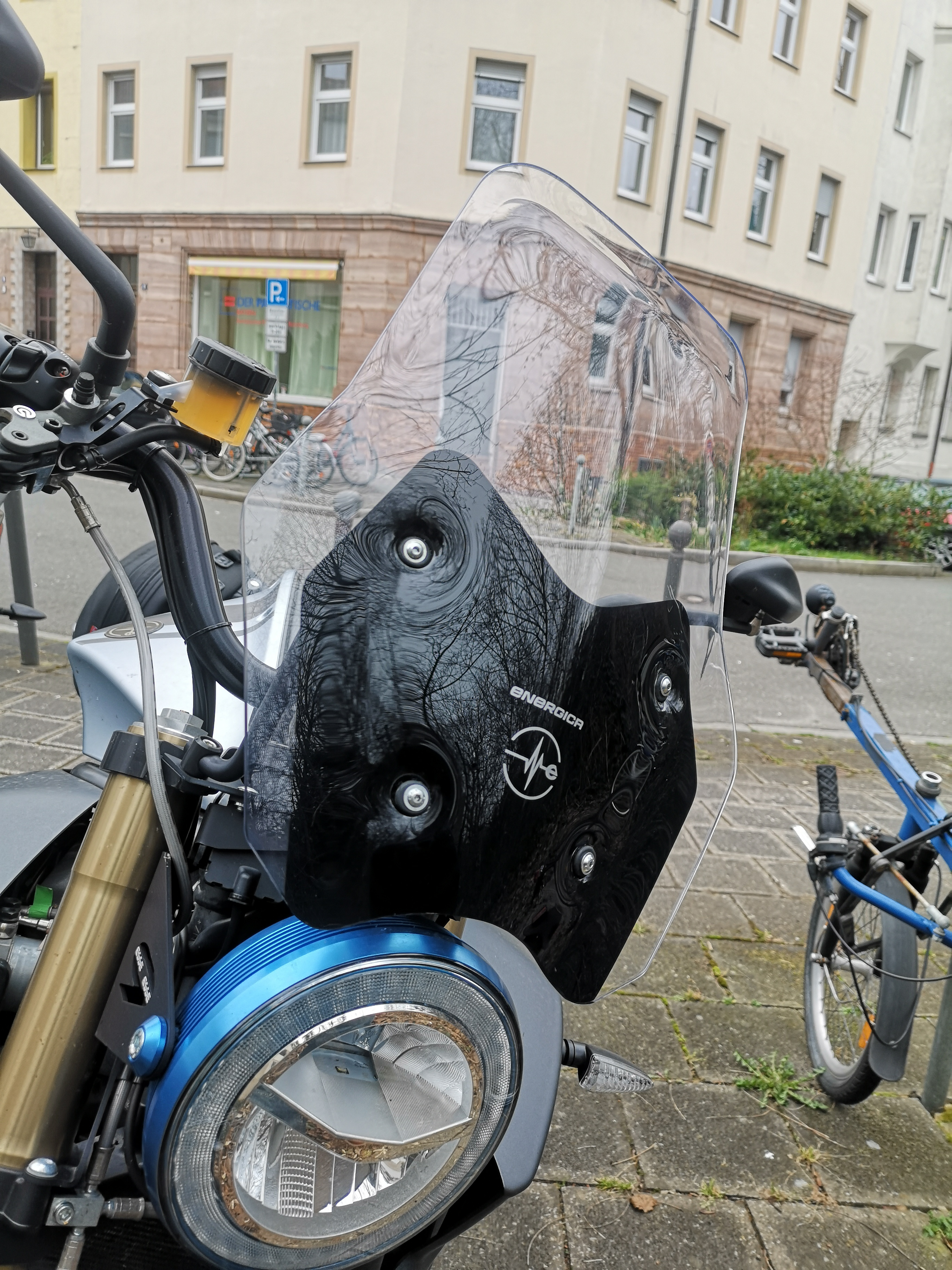

Mir war die original Eva Scheibe einen tick zu klein. Ab einer bestimmten Geschwindigkeit musst dein Körper dann doch gegen den Wind kämpfen. Das kann bei längeren Touren schon anstrengend sein. Da ich dieses Jahr einmal um Island fahre habe ich die Lösung nun umgesetzt. Eine alte Ribelle Scheibe hat die identischen Bohrungen wie die SS9 Scheibe aber eine andere Halterung. Den unteren Zipfel habe ich entfernt, die Bohrung noch vergrössert damit die Gummis reinpassen. Das sitzt nun alles perfekt.. und man merkt den Unterschied. Schaut auch gut aus.

Schönes Foto, leider kann man das Liegerad nicht ganz sehen .

wir fränkischen Energica Biker machen uns eh immer darüber lustig. Da hat Energica eine wirklich gute Design Abteilung und montiert solch einen Urin Proben Becher an den Lenker
Der Lieggrad ist identisch der kleinen Scheibe. An der SS9 Halterung wurde nichts gemacht.

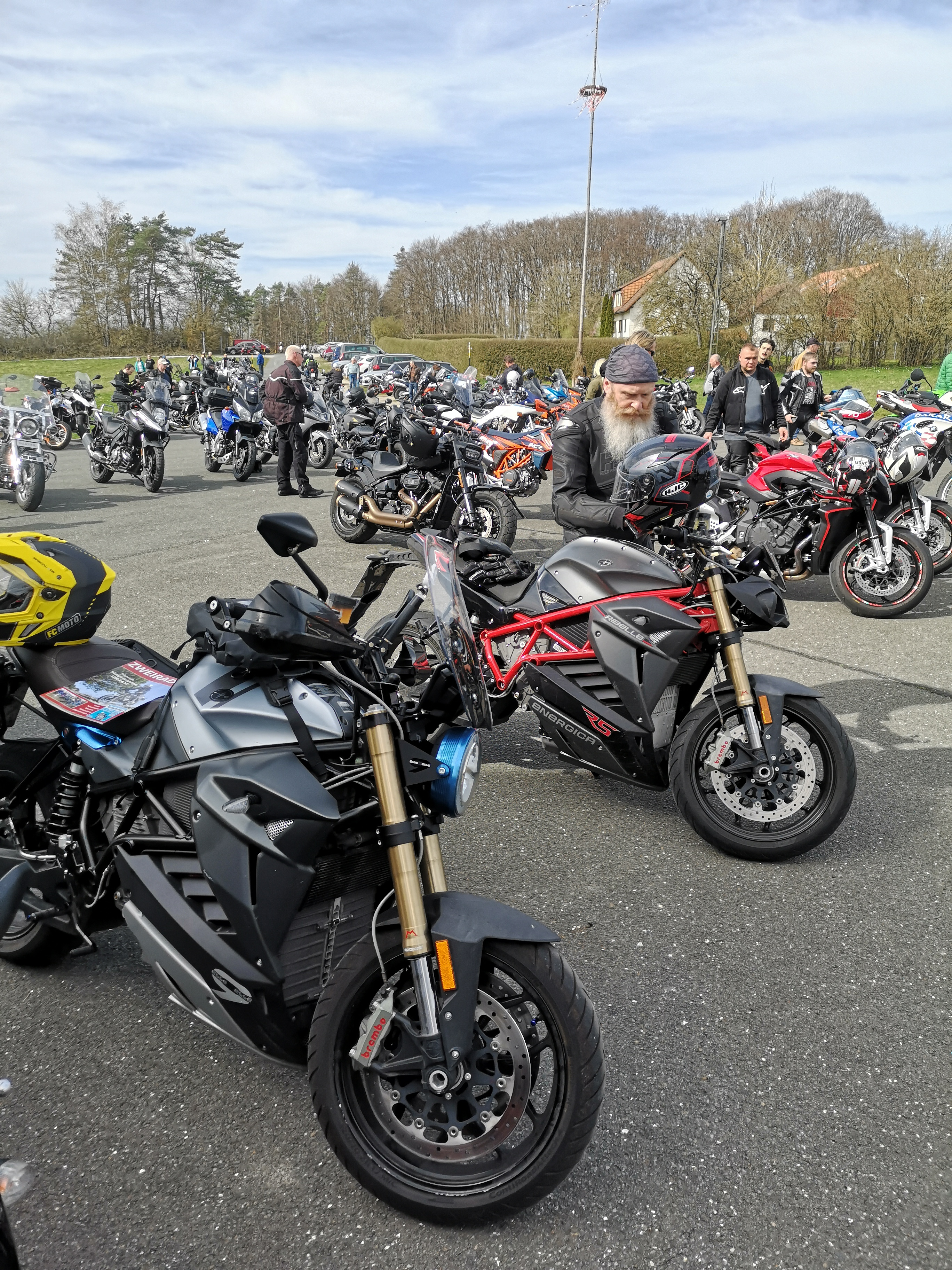

hier sieht man den Liegegrad ein wenig.
Die fränkischen Energica Biker on Tour
