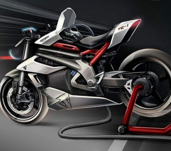

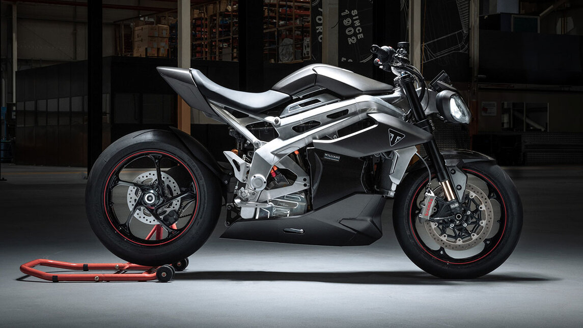

Die erste elektrische Triumph befindet sich bereits mitten in ihrer Entwicklung, das Projekt heisst TE-1. Partner sind das Ingenieurbüro Williams und die Universität Warwick.
Inzwischen sind die wesentlichen Komponenten definiert worden - ein besonders leistungsfähiger Akkupack und ein zehn Kilogramm leichter Elektromotor mit 130 Kilowatt (zirka 180 PS) Spitzenleistung.

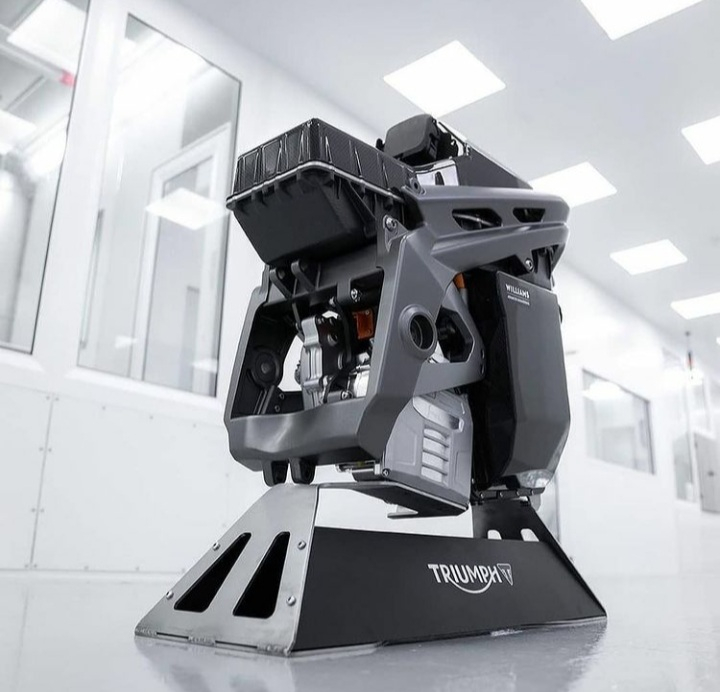

Also bei Zero ist GANZ KLAR der überhitzte Motor der limitierende Faktor. Der Akku nur, wenn das Wetter richtig warm ist. Bei 130Kw Spitzenleistung der Triumph muss der Motor schon mal wassergekühlt sein, sonst hat der Spaß ganz schnell ein Ende. Der Akku am Besten auch, und wenn wir schon dabei sind der Controller auch.
Reihenfolge Kühler-Batterie-Controller-Motor-Kühler, um den unterschiedlichen Temperaturniveaus Rechnung zu tragen. Und einem Thermostat, der bei kalter Batterie den Kühler bypassiert und diese mit der Abwärme von Controller und Motor aufwärmt. Aber das alles sollte Triumph schon selber wissen...

So, nun hat auch Electrek einen Bericht über die "Triumph", die sich mehr als eine Williams Advanced Engineering (Batterie) - Integral Powertrain LTD (Motor & controller, ersterer tatsächlich mit Kühlwasserstutzen
) - WMG at the University of Warwick (Simulation) - Department for Business, Energy, and Industrial Strategy (BEIS) and the Office for Zero Emissions Vehicles (OZEV) (für Subventionen) - Triumph (Chassis???) co-Produktion darstellt:
