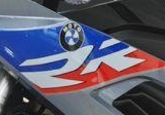

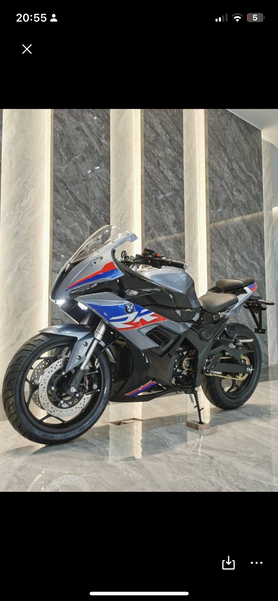

...irgendwo hab ich das Logo mit dem weiß-blauen Propeller schon mal gesehen. Kommt mir irgendwie bekannt vor :roll:
Autsch, ja... Copycat lässt grüßen. Ähnlichkeiten sind voll beabsichtigt. Erkennt man im Vorbeifahren eh nicht genau... :lol:

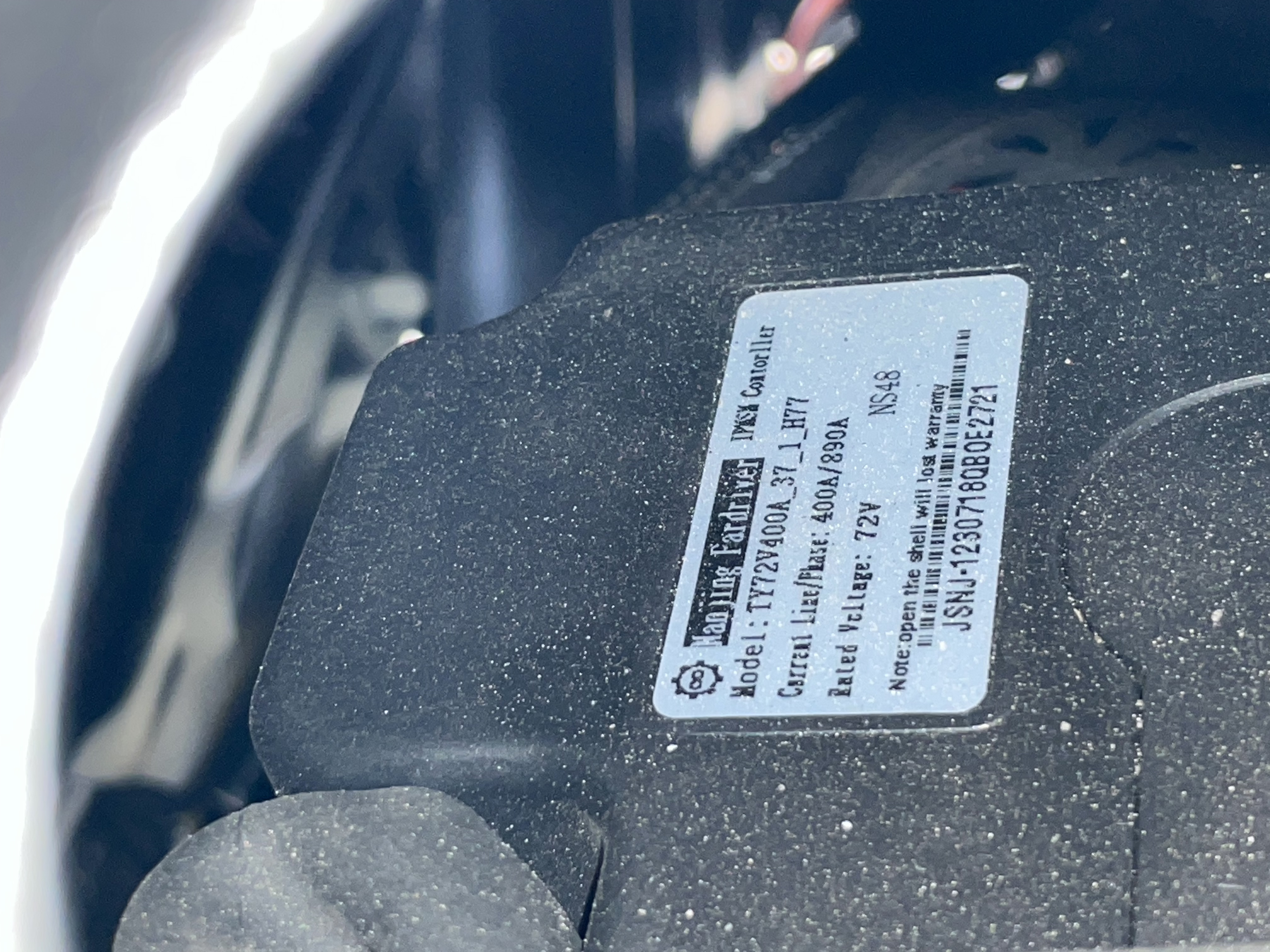

Hallo zusammen! Hat evtl. jemand Infos zu dem bms von Nanjing fardrive?
Ich habe einen ty72. Es gibt wohl noch kl und nd.
Wodurch unterscheiden die sich oder gibt es irgendwo Unterlagen dazu?
Danke!
Holger
dominik
Beiträge: 2947
PLZ: 79
Tätigkeit: Elektromeister
Re: Kennt/fährt jemand dieses 125er emotorrad?
Beitrag von dominik »
Das ist nicht das BMS sondern ein für den Hersteller des Moppeds gelabelter oder gebrandeter ND72890.
Bei Koltor steht halt KL drauf.
Da steckt auf jeden Fall ein ordentlicher Controller drin.
Gibt es einen Link zum Verkäufer?
Wenn ich suche finde ich immer nur die 3kw Variante.

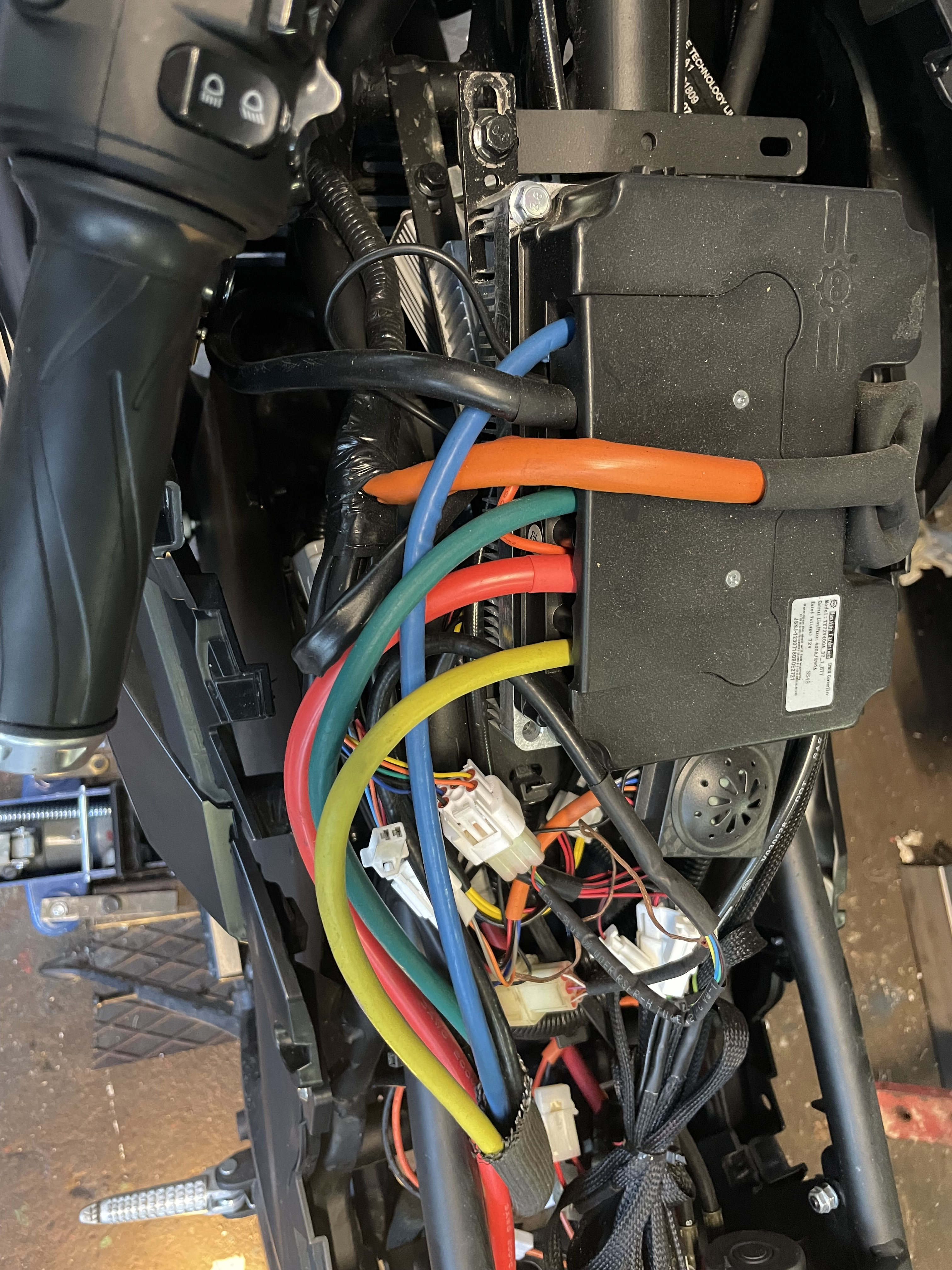

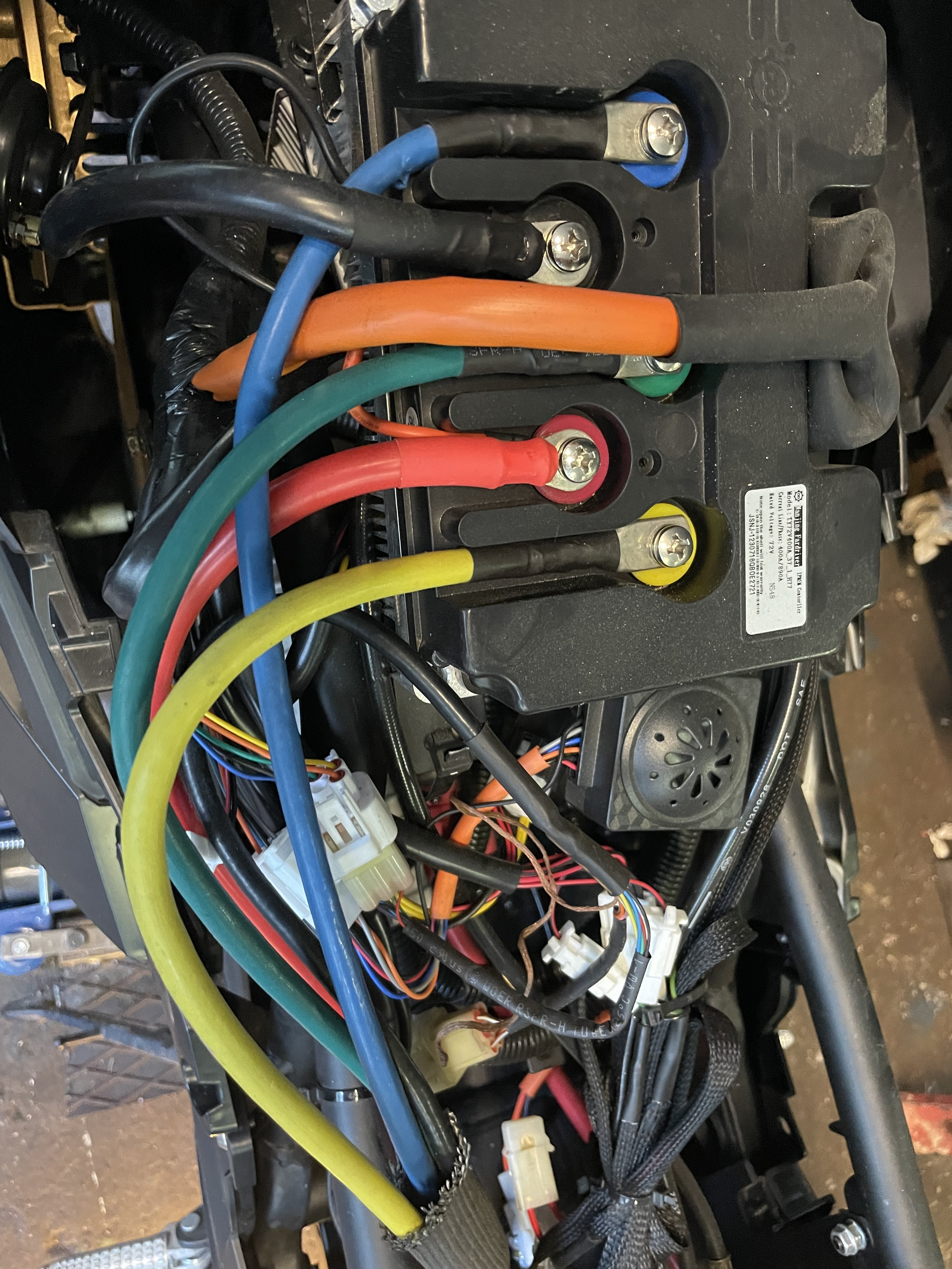

Hallo nochmal!
Ich habe mir einen Nagel in den Hinterradreifen gefahren und muss es somit ausbauen. Ich habe den Hauptschalter ungelegt so das das Motorrad stromlos sein sollte. Muss ich trotzdem eine Reihenfolge beim lösen der Kabel vom nabenmotor oder sonst irgendetwas berücksichtigen?
Danke für Rückinfo.
Gruss
Holger
Beiträge: 19317
Nein, nur sicherstellen, dass zwischen rot und schwarz keine Spannung mehr drauf ist, um sicher die Phasenkabel blau, grün und gelb abschrauben können. Und natürlich den Hallstecker ausstecken, vermutlich der große weiße unter dem blauen Phasenkabel. Der hat ebenfalls die selben 3 Farben, plus schwarz und rot, und vielleicht weiß für einen Temperatursensor.
