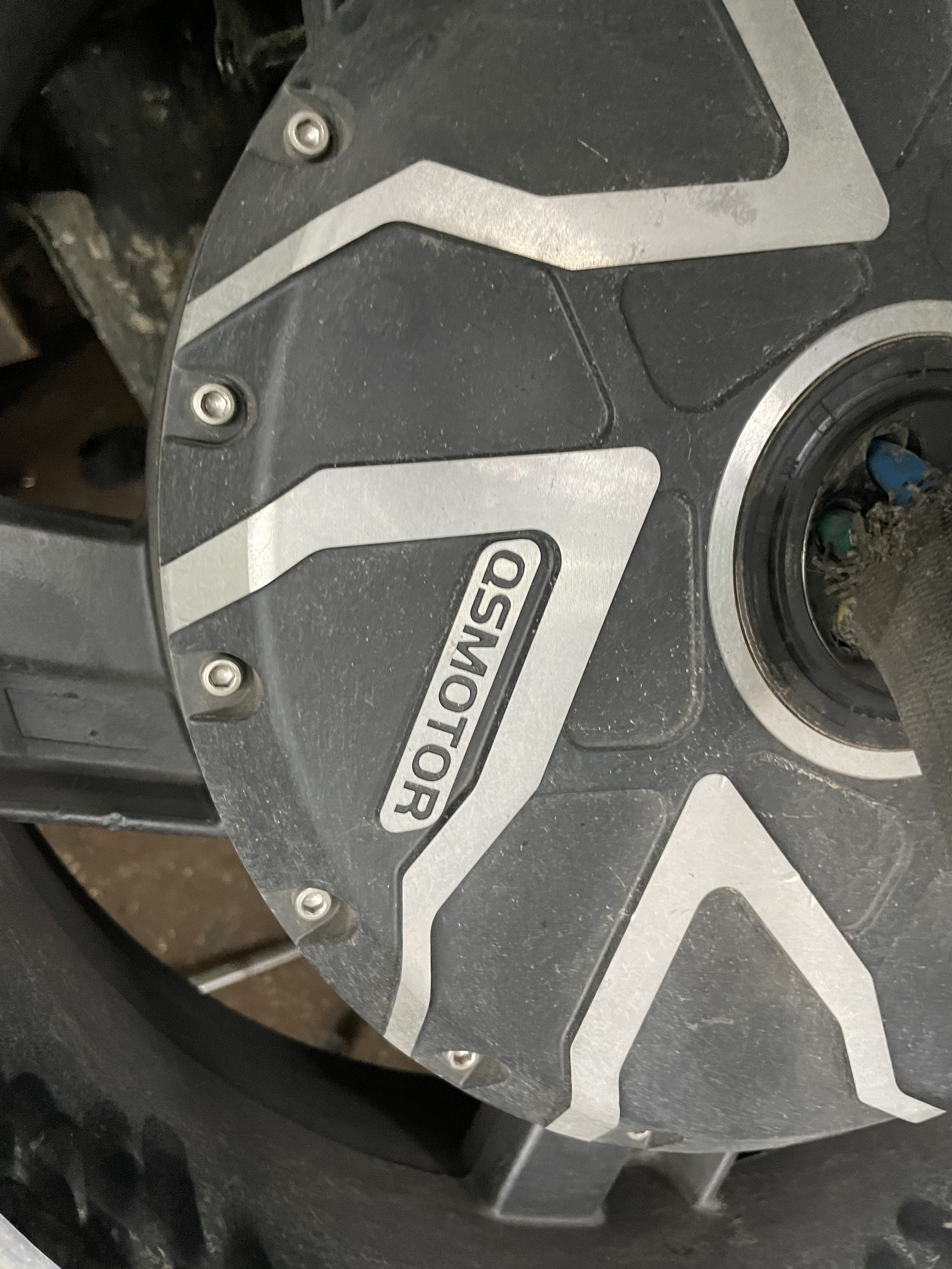

Welche Motorbezeichnung steht den auf dem QS Radnabenmotor.
Hat er die Leitungen durch die Achse geführt oder ist da ein größeres Radlager drin mit mehreren Bohrungen für die Leitungen neben der Achse?

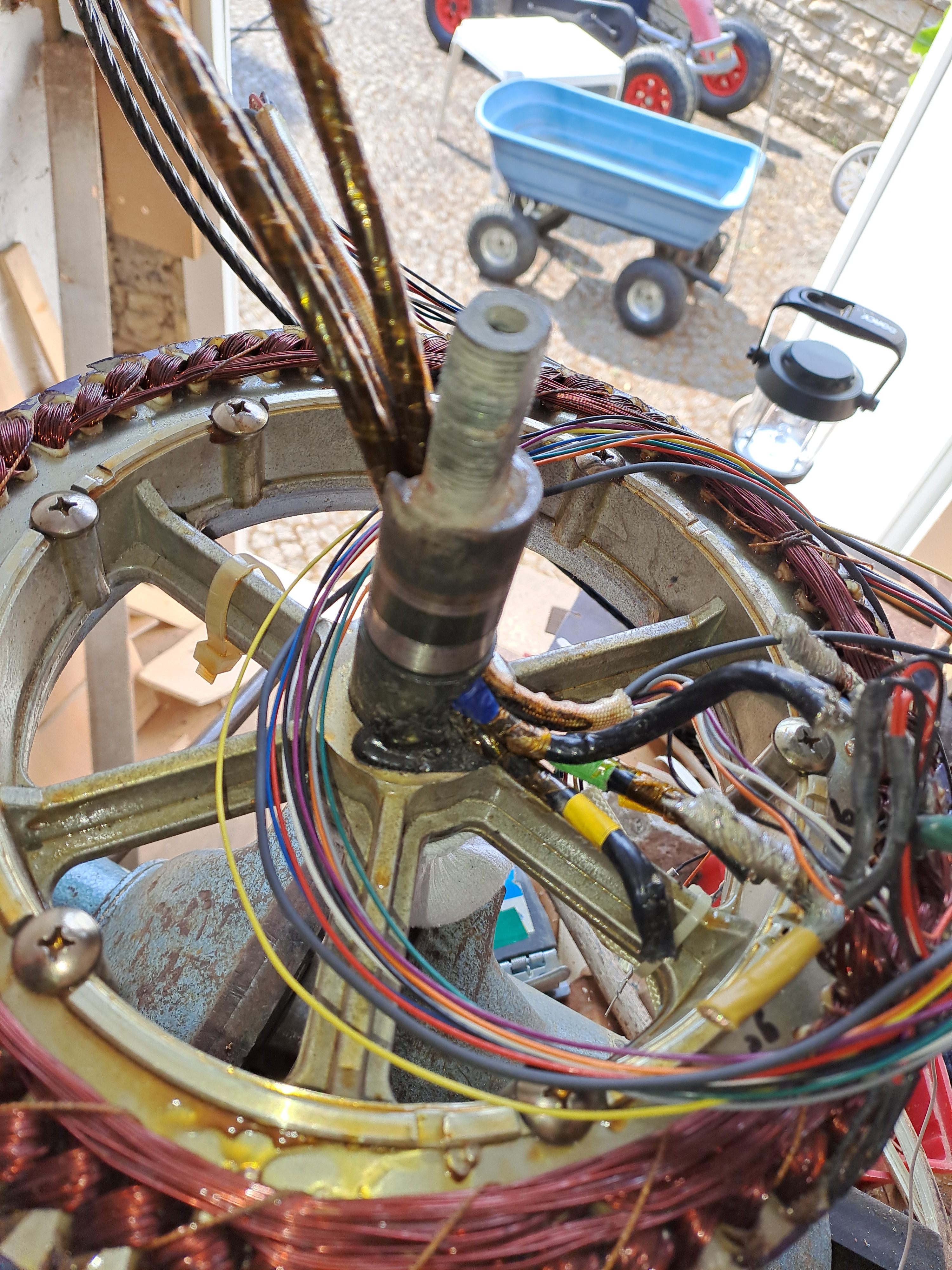

Hallo.
Im Bild siehst du die Radnabe.Die Kabel gehen außen einzeln rein. Das Motorrad habe ich über Alibaba gekauft.

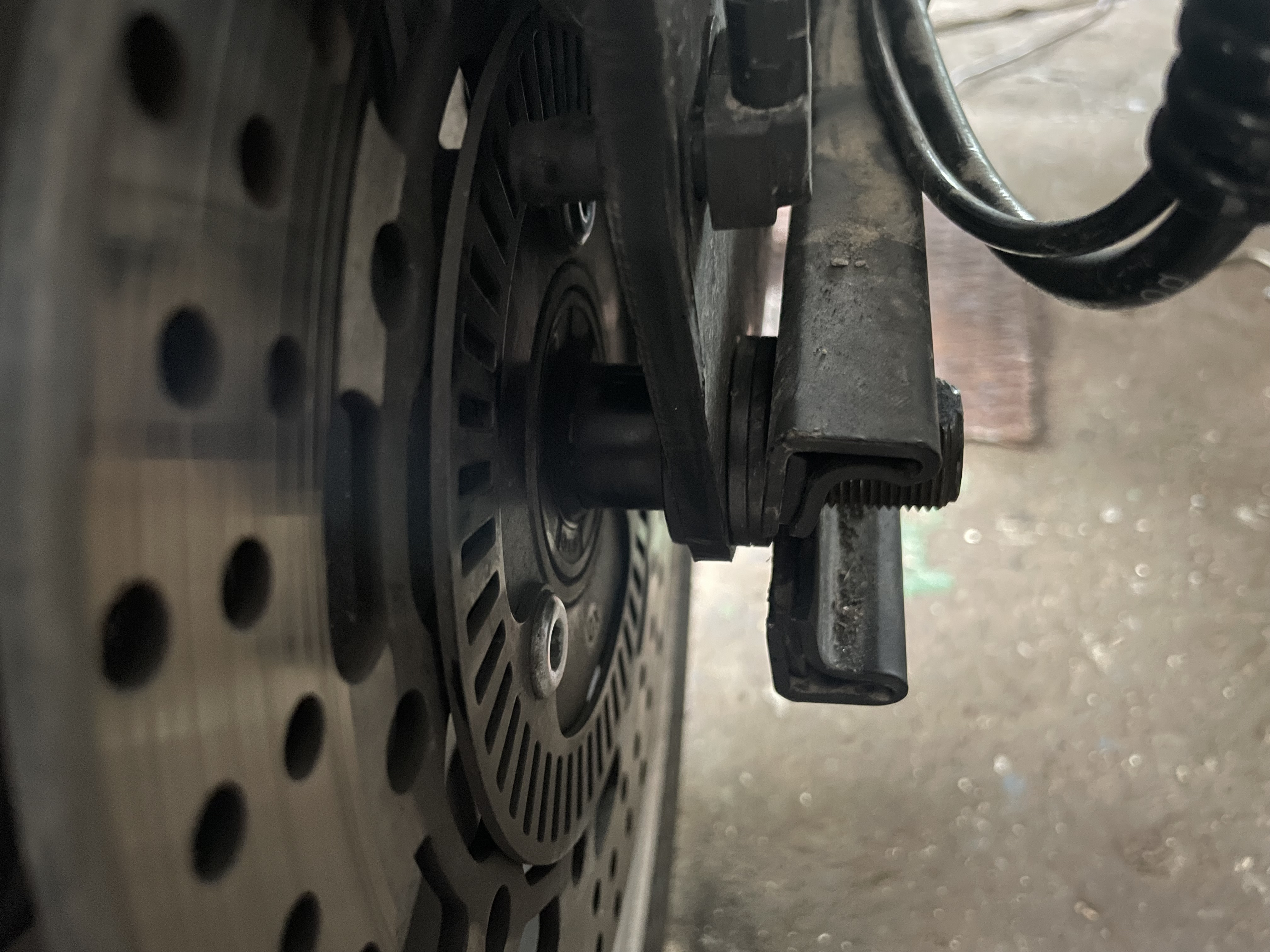

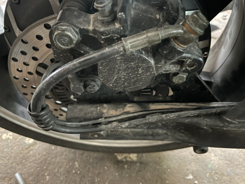

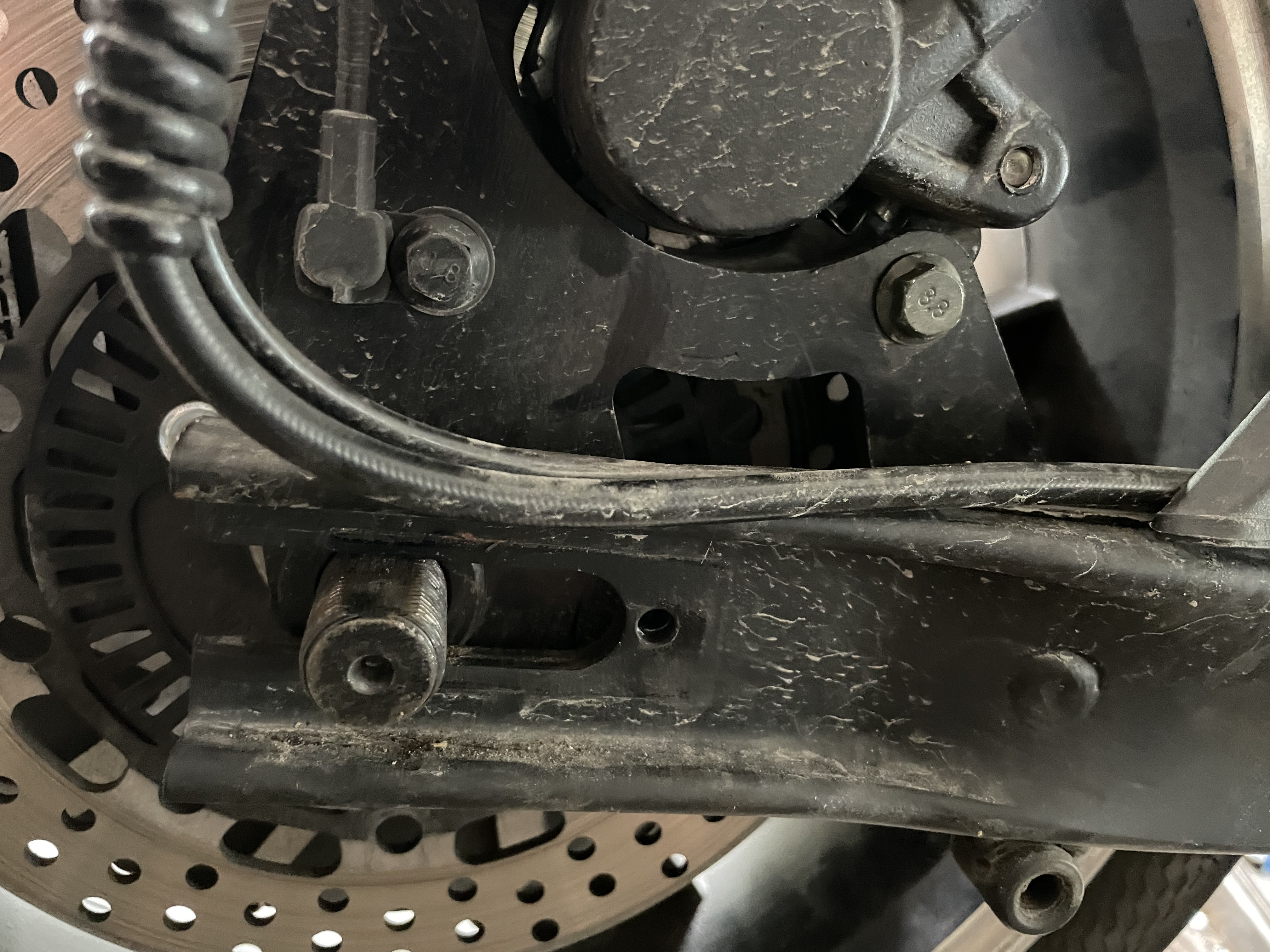

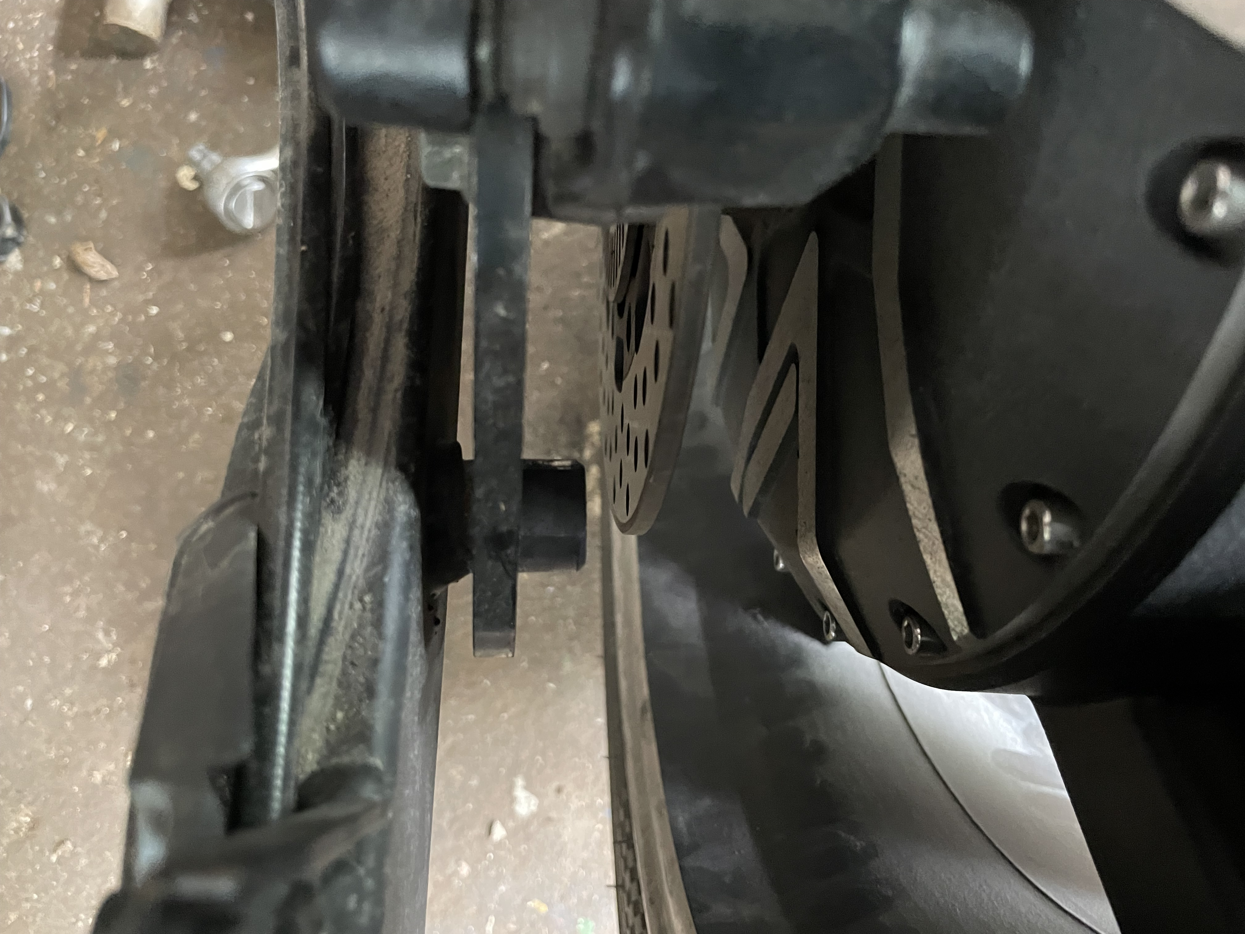

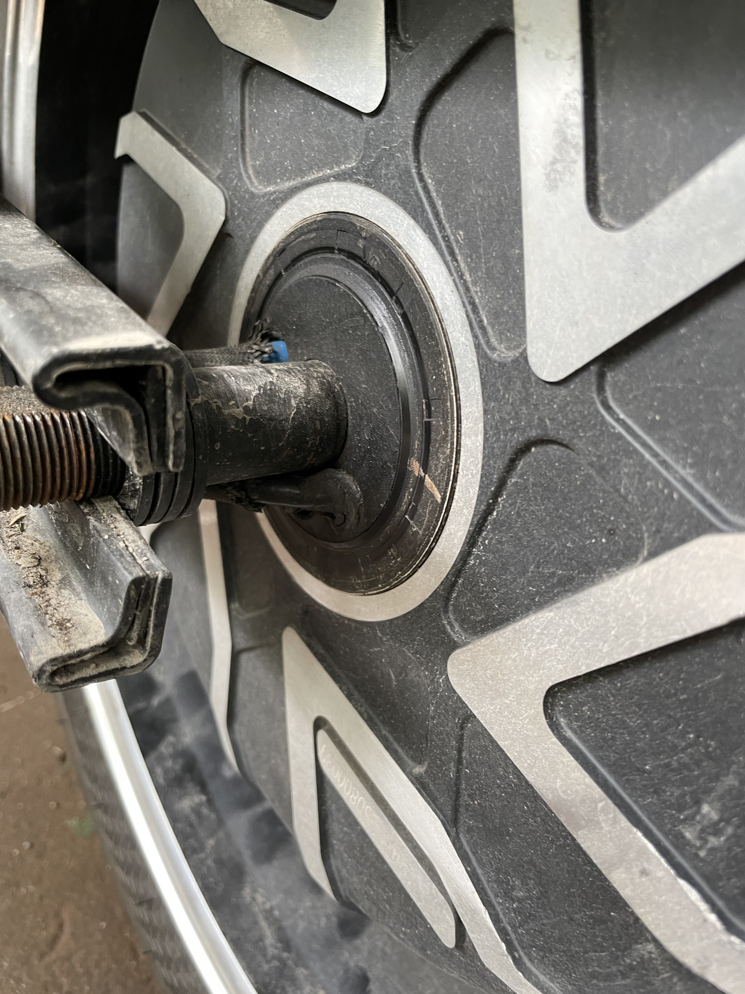

Kann mir noch jemand weiterhelfen bzgl. Demontage des Hinterrades. Ich kann es nicht nach hinten rausziehen weil die Aufnahmeplatte der Bremse eine Bohrung für die Hinterradachse und ausserdem für die Drehmomentabstützung an der Schwinge hat. Muss/ Kann man die Achse rausschlagen? Habe es mal versucht aber sie scheint ziemlich fest zu sein. Bin irgendwie ratlos.
Danke für eure Hilfe!

Motor scheint zumindest die neue Version zu sein , wie mein 10kw QS273 Motor im Roller.
Auf der linken Seite sollte im abgedrehten silbrigen auf dem Motordeckel eine Nummer eingelasert sein. Das ist dann die exakte Motorbezeichnung. Alibibaba ist leider genauso undurchsichtig wie Aliexpress, man muss schon genau wissen was man sucht damit man das richtige findet.
Mit elektro Motorrad 10kw wird das bei mir leider nichts.
Die Achse kann man seitlich nicht raus schlagen, die ist ein Teil mit dem Stator oder zumindest verpresst oder genutet und fixiert.
Anbei mal ein Bild eines zerlegten Motors. Das ganze muss nach hinten raus gehen.
Zur Not Bremssattel abnehmen und dann die Drehmomentstütze abbauen.

Auf jeden Fall würde ich den ABS-Sensor losschrauben, damit der nicht beschädigt wird. Wäre ärgerlich wenn die Karre wegen so einer "Kleinigkeit" hinterher nicht mehr fahren will.

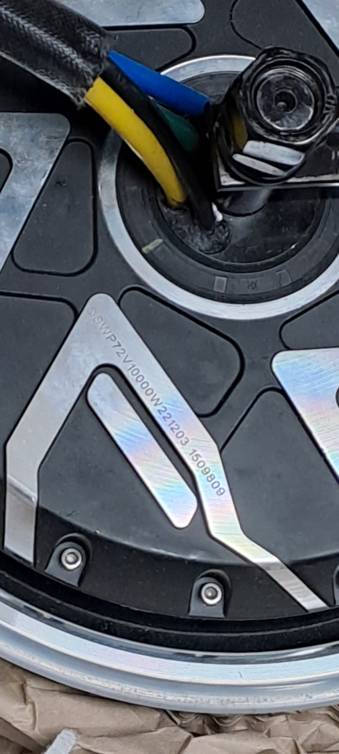

Habe das Rad draußen. Den Bremszylknder und abs Sensor abgeschraubt und dann die Platte seitlich verkippt. Danke!

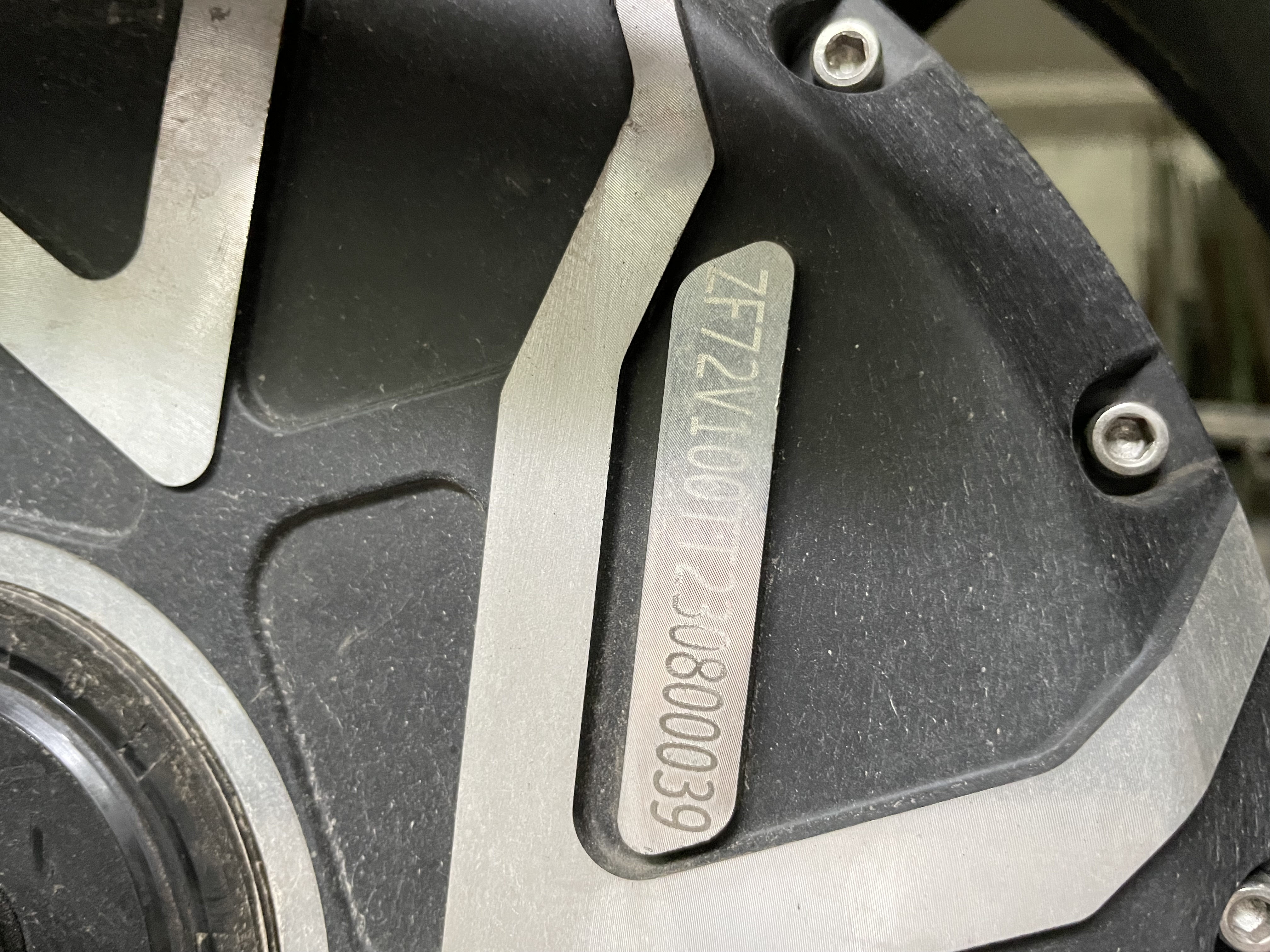

Unten im Bild die Nummer vom Motor.

Sieht schon stark nach dem 10000W Dauer QS273 60H Motor aus, auch wenn da nicht die übliche QS Beschriftung drauf ist.
Miss mal noch den Durchmesser der Phasenleitunngen oder schau mal was auf den Kabelschuhen drauf steht.
Ich schätze aber das es sich um 25mm² handelt.
