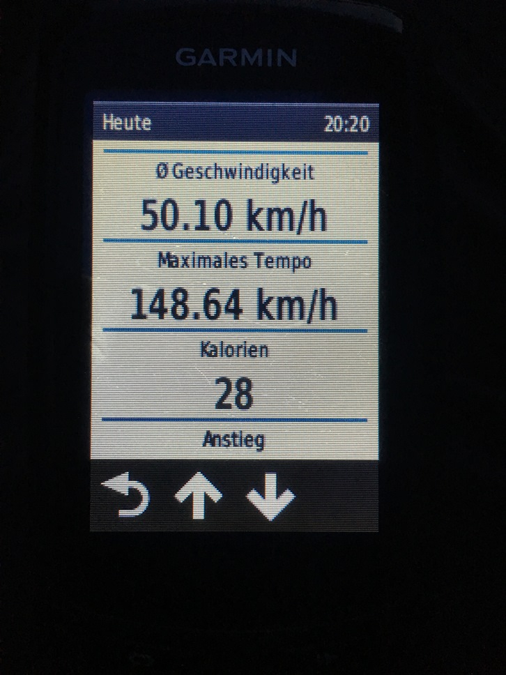

Re: GSXR 1000 K2 Notlösung
Gestern die ersten erfolgreichen Testläufe gemacht, wbei sich der Regler nicht abgeschaltet hat.
Von der Bexchleunigung her schein ich derzeit bei ca 8 Sekunden für den Spurt von 0-100km/h zu liegen.
Wasnatürlich etwas langsamer als die 6,7 Sekunden vom C evolution ist.
Er hat ja auch 5kW mehr Leistung (19kW)
Dafür scheine ich bei der Endgeschindigkeit aber wieder die Nase vorn zu haben
