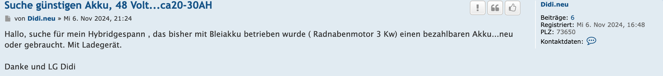

Rein aus Neugier: reden wir vom gleichen/selben Projekt?
Ein 13S Akku (48V) hat mit 20Ah eine Nominalkapazität von 962 Wh.
Bei den angepeilten max 120 km/h wirst du die normal mögliche Belastung mit 2C (knapp 1,8kW Eingangsleistung) nicht mal spüren und nach ca. 20 Minuten den Akku leer haben. Real wirst du mit Wirkungsgrad knapp über 1kW am Rad haben. Dem stehen dann geschätzte 20 kg Mehrgewicht plus erhöhter Widerstand des Motors bei erschöpftem Akku gegenüber. Der Motor braucht in diesem Fall einen Freilauf, oder man muss sich darüber Gedanken machen, wie man die entstehenden Induktionsspannungen des mitdrehenden Motors im Zaum hält.
Rekuperation ist keine Option, sonst hast du bei erschöpftem Akku durch schlechten Wirkungsgrad mehr Bremsleistung als Antriebsleistung in den ersten 20 Minuten bei vollem Akku.
Just my 2Cent (du hast nach Hilfe bzw. unserer Meinung gefragt)

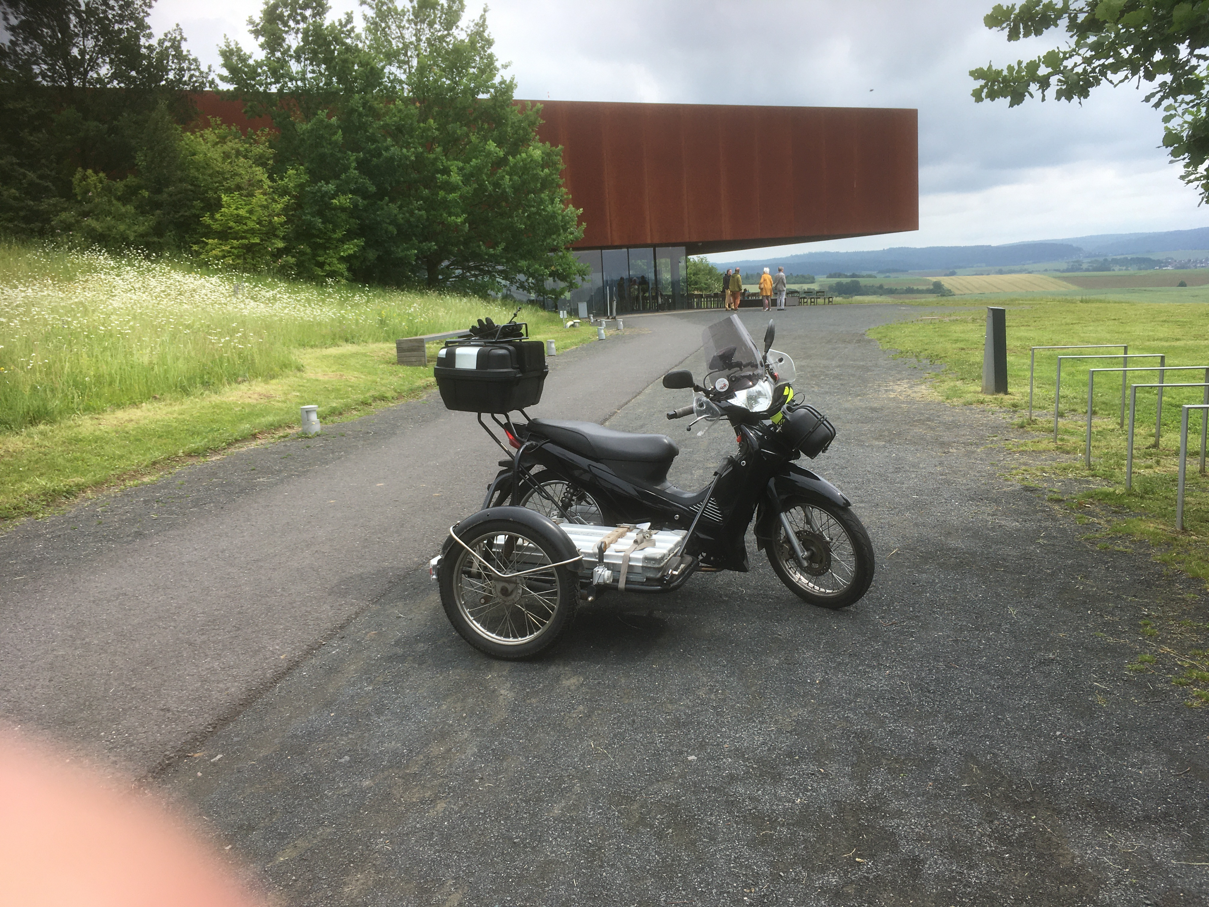

Die 20 kg Mehrgewicht gerade an dieser Stelle sehe ich gar nicht mal als Nachteil an.
Ich fahre zB ein kleines Lastengespann mit 9 PS und richtig wohl fühle ich mich erst mit einem knapp 20 kg untergeschraubtem Gewicht und einer 11 kg aufklappbaren Alukiste.
