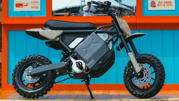

Ich frag` mich nur warum die Schwingen/Kettengeometrie bei dem Bonsai Crosser so übel gelöst ist. Das Teil hat nicht gerade wenig Federweg.
Da ist Ärger vorprogrammiert. - Also warum baut Mensch da nicht einen pflegeleichten Hubmotor ein oder setzt das Motorritzel in die Nähe des Schwingendrehpunktes?
2025 sollte doch jeder Entwickler gelernt haben, dass ein drehmomentstarker E-Motor ohne Kupplung nicht gut mit einer lockeren Kette zusammengeht?

Motorritzel, Drehpunkt der Schwinge und hinteres Kettenrad sitzen alle in einer Linie bei normal beladenem Fahrzeug. Die Änderung des Abstands zwischen den beiden Ritzeln dürfte bei ein- /ausgefedertem Zustand und dem bei Normalbeladung minimal sein. Ich finde es nicht übermäßig übel, irgendwie muss man es ja machen, wenn man den Motor nicht in die Drehachse der Schwinge bauen mag (was wieder andere Probleme mit sich bringt).
