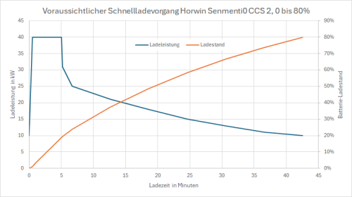

Hier die versprochene Grafik, wie das voraussichtlich zu verstehen ist:
), ist natürlich offen. Der einzige Fakt, der sich aus dieser Betrachtung ableiten lässt, ist, dass ein solcher Schnellladevorgang gut und gerne über 40 Minuten dauert, was wohl durchaus mit den Energicas zu vergleichen ist, dort nur beim ersten Ladevorgang, beim Senmenti 0 womöglich auch bei den folgenden Ladevorgängen.
Die ersten 5 Minuten wird voll geballert mit 40kW, was die Batterie schnell aufheizt, weit jenseits der möglichen Kühlleistung im Senmenti 0. Danach fällt die Ladeleistung steil ab, mit ab den ersten 5 Minuten durchschnittlichen 18kW bis 80% Ladestand. Ob kontinuierlich fallend wie hier, oder in Stufen fallend wie bei Mosts Skizze (und leider bei den Chinesen beliebt

Ganz ehrlich gemeinte Frage: Wie kommt Ihr darauf, daß das so aussehen könnte? Technisch macht das kaum Sinn.
Warum sollte die Ladeleistung schon bei gerade mal 50% SOC unter 18kW sinken? Die 5 Min. für 40kW dürften thermische Gründe haben und die 18kW sind eben das dauerhafte Limit weil das ab 15 Min. (oder so) nicht mehr viel mit der thermischen Trägheit des Systems zu tun hat.
Wird die Batterie bei 18kW (nur gut 1C) noch nennenswert warm?
Mit "Charge 12 Minutes,Ride 100 Kilometers" passt das alles auch nicht ansatzweise zusammen.
Macht aber wohl nicht viel Sinn da jetzt groß zu spekulieren. Es werden wohl am Ende irgendwie weniger als die erhofften 25kW im Schnitt sein. In der Preisklasse aber immer noch konkurrenzlos schnell.
- Beiträge: 19055
Re: Horwin Senmenti 0 (Maxi Scooter)
Vielleicht weil wir schon viele Jahre CCS ladende Motorräder bzw. Autos haben, und deren Ladekurven gern so aussehen?
Technisch macht das leider sehr viel Sinn, denn die Kühlleistung wurde von Horwin ja auf nur 1kW taxiert in den mini-Fußnoten, die bei und nach den ersten 5 Minuten mit 40kW Ladeleistung massiv Überstunden machen müssen, um die Thermik wieder in den Griff zu bekommen! Und die 18kW mittlere Schnellladung hat Horwin SELBST geschrieben, das ist also keine Spekulation mehr. Wie gesagt puscht die 5 Minuten Hatz am Anfang die Batterietemperatur gewaltig in die Höhe, welche die Kühlung erst mal abstottern muss, während die Ladung weitergeht.
1kW Verlustleistung bei 18kW in die Batterie rein wären rund 5,5% Verlust, was als realistisch angesehen werden kann, vor allem wenn es noch zusätzlich die Verluste der vorigen viel höheren Ladeleistung abführen muss.
Reine Spekulation ist noch, ob die 18kW mittlere Ladeleistung nach der 5 Minuten Hatz konstant bis 80% anliegt, stufenförmig runtergeht, oder kontinuierlich absinkt. Geben tut es das alles schon bei E-Fahrzeugen.

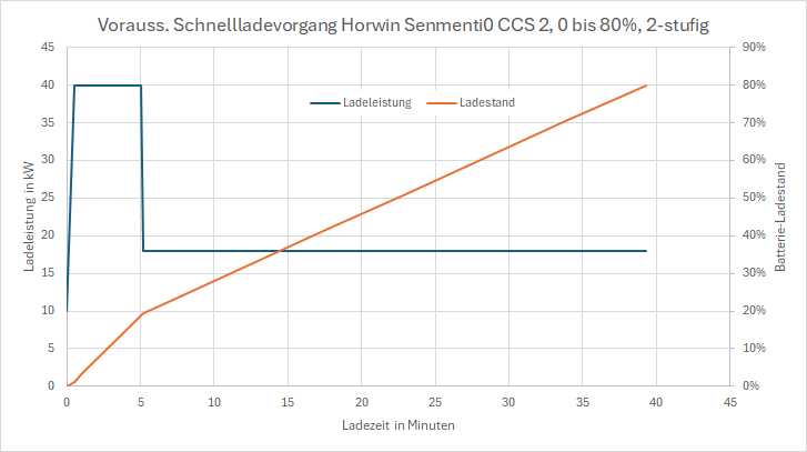

Der ursprüngliche Hyundai Ioniq electric war so ein Ladekönig, in der Tat. Aber normal ist Dein letztes Beispiel nicht, da stimme ich Dir zu. Wenn es Dich besser schlafen lässt, so sähe die 2-Stufige Ladekurve von 0 bis 80% aus, und wäre sogar ein paar Minuten schneller fertig:
Und selbst hier wären nach 12 Minuten wieder um die 5,3kWh an Bord, mit denen man, bei behutsamer rechter Hand, durchaus 100km weit kommen kann. Aber die Horwin Werbeaussage ist unter dem Hintergrund dieser scheinbar reellen Ladegrenzen schon sehr weit hergeholt, da stimme ich Dir voll zu!Zero S 11kWZF10.5

Bei dieser Ladekurve gehe ich zu 100% (zumindest nach den Angaben von Horwin) mit.

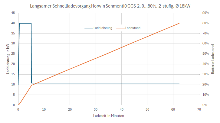

Ja, der Gedanke kam mir auch, doch mit nur 18kW im Durchschnitt ist das keine wirkliche Schnellladung mehr, bräuchte dann gleich lang wie ich mit der Zero im PaceRace-Modus mit 7,9kW Ladeleistung, bzw. nach über einer Stunde wäre ich schon fast 0 auf 100%
Bleierne 62 Minuten stände man dann nur bis 80% da rum, und Kühlung ware dann auch eher nicht mehr nötig
