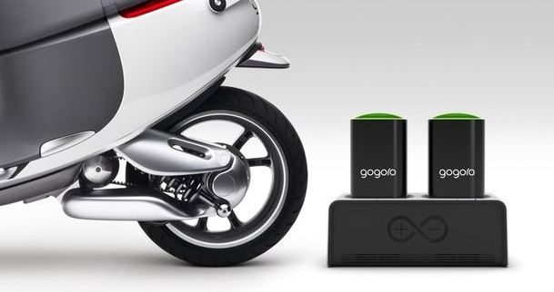

Ich glaube auch bei den Gogoro Akkus gibt es so eine Tischstation.
Systeme ohne Stecker sind eh super, nur bis jetzt immer bei den teuren Anbietern.
Die WOLLTEN das ursprünglich anbieten, haben es ab er wieder fallengelassen - ausschließlich zugunsten Ihrer Wechselstationen...

Ein paar Bilder findet man zumindest ;-)

Ich sach ja, sie WOLLTEN...
