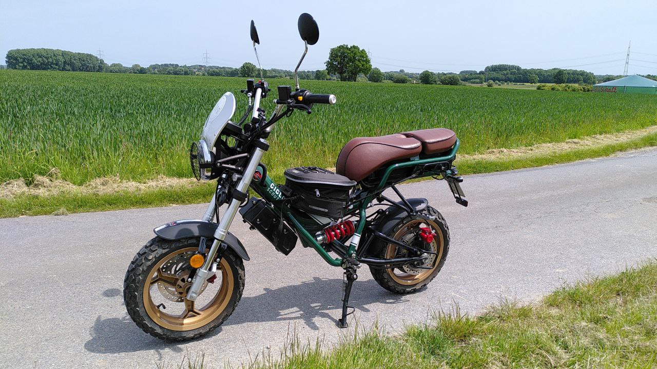

(Die Tasche gehört standardmäßig nicht dazu :D )
Moin zusammen,
nach genau einem Jahr und fast 3000km will ich nun mal meine Garelli Ciclone e2 aus Italien vorstellen und ein paar Erfahrungen mit euch teilen. Bin ich echt der erste, der so eine fährt?
Die Daten:
  • Kaufpreis: 3400€ + 100€ Lieferung + 150€ für ein extra Schnellladegerät
  • Motor: angeblich 1900W (Bosch MT3.5x13-48V-1500W-530r)
  • Akku: Li-Ion 2kWh (48V, 40Ah), entnehmbar, 13kg
  • Reichweite: 50km sind sicher. Mit Glück, Rückenwind und besseren Reifen bestimmt auch etwas mehr.
  • Ladegerät: 5A Standard, 10A mit Aufpreis
  • Beleuchtung: 12V Abblendlicht 6W, Fernlicht 12W, Tagfahrlicht? 3.5W. Blinker und Rücklicht sind auch LED. Alles bis auf das Tagfahrlicht+Rücklicht kann abgeschaltet werden
  • Rahmen: Aluminium
  • Gewicht: 66kg (ohne Akku)
  • Maximale Zuladung: 150kg
  • Reifen: 130/60-13
  • Höchstgeschwindigkeit: 47km/h laut GPS
  • Dimensionen: 1669 x 750 x 1072 mm
  • Rekuperation: Ja! Beim Betätigen der Hinterradbremse, sonst freies Rollen
  • Tempomat: Auch ja! Merkt sich aber nur die Position des Gasgriffs, nicht die eigentliche Geschwindigkeit
  • Aussehen: Objektiv wundervoll
Gekauft habe ich sie beim einzigen deutschen Händler nahe München (das ist keine Werbung ;) ). Geliefert wurde sie innerhalb von ~3 Wochen per Spedition in einem großen Karton von Polen aus, weil sie anscheinend da gerade auf Lager war.

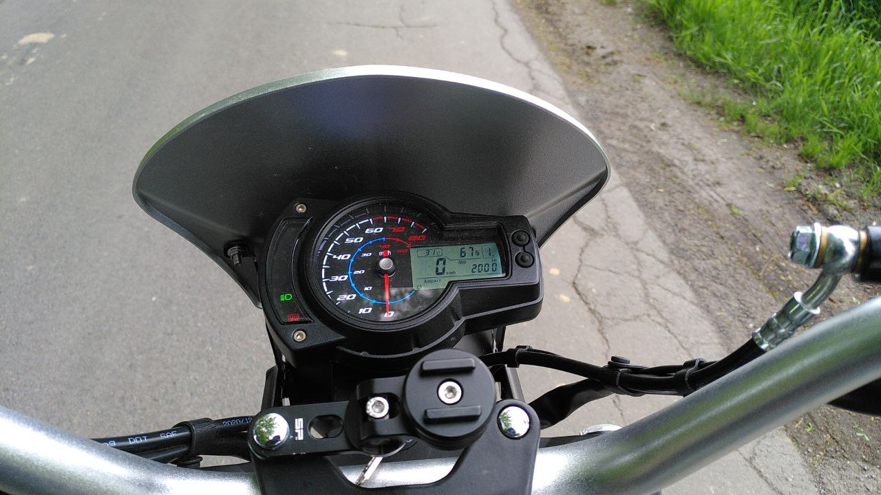

Als HMI bekommt man einen Tacho in analog und einen Tacho in digital! Man brauchts nicht wirklich doppelt, aber hübsch sieht es aus. Das Display enthält außerdem die Akku-Temperatur, Ladestand, Odometer und Amperemeter(?). Am unteren Displayrand wird in 5A-Blöcken angegeben, welche Stromstärke der Akku gerade abgibt. Maximum sind 60A oder 1.5C. Ergibt das dann wohl eine Spitzenleistung von 48V*60A=2880W? Auf der linken Seite werden Abblend- und Fernlicht sowie Blinker angezeigt. Die Knöpfe rechts, ähm die, tja. Die braucht man nicht :lol: damit wird zwischen Kilometer und Meilen umgestellt glaub ich, deshalb verwende ich sie nie. Da muss ich noch mal reingucken.

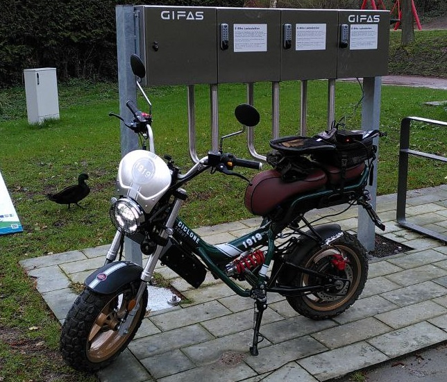

Akku aufladen. Das geht daheim im Zimmer oder auch während der Akku im Moped eingebaut ist. Das Ladegerät wird per Mini-Chogori Stecker an die Seite des Akkus gehängt, dort ist ein zweiter Steckplatz unabhängig von dem großen Chogori 2+1+5 Stecker. Auf der anderen Seite des Ladegeräts findet man ein C13 Kaltgerätekabel, welches auswechselbar ist. So kann man das gelieferte 1.5m Kabel z.B. gegen ein 3m Kabel austauschen, um einfacher an Ladesäulen laden zu können. Die Kabel des Ladegeräts lassen sich so unter der Sitzbank so verklemmen, dass es niemand mehr einfach so mitnehmen kann :)
Mit dem 5A Ladegerät 6-8 Stunden Ladezeit, das 10A Gerät halbierts.
ABER DAS 10A LADEGERÄT, NE!? Ich habe das Teil letztes Jahr direkt mitbestellt gehabt. Ist schon wichtig, wenn man unterwegs mal laden möchte. 5A wären da eine Zumutung. Eine Zumutung war aber auch die Lieferzeit des 10A Geräts :lol:
Es kam vor zwei Wochen an. Fast ein Jahr Lieferzeit. Garelli hatte angeblich einige Probleme mit der Lieferung aus China, dann hing der Spaß noch Monate beim Zoll etc. pp.
Mittlerweile sollte Garelli das 10A Ladegerät aber auf Lager haben. Hoffentlich.

Hier noch ein Bild beim Laden in der Wildnis, mit extra Ente.
