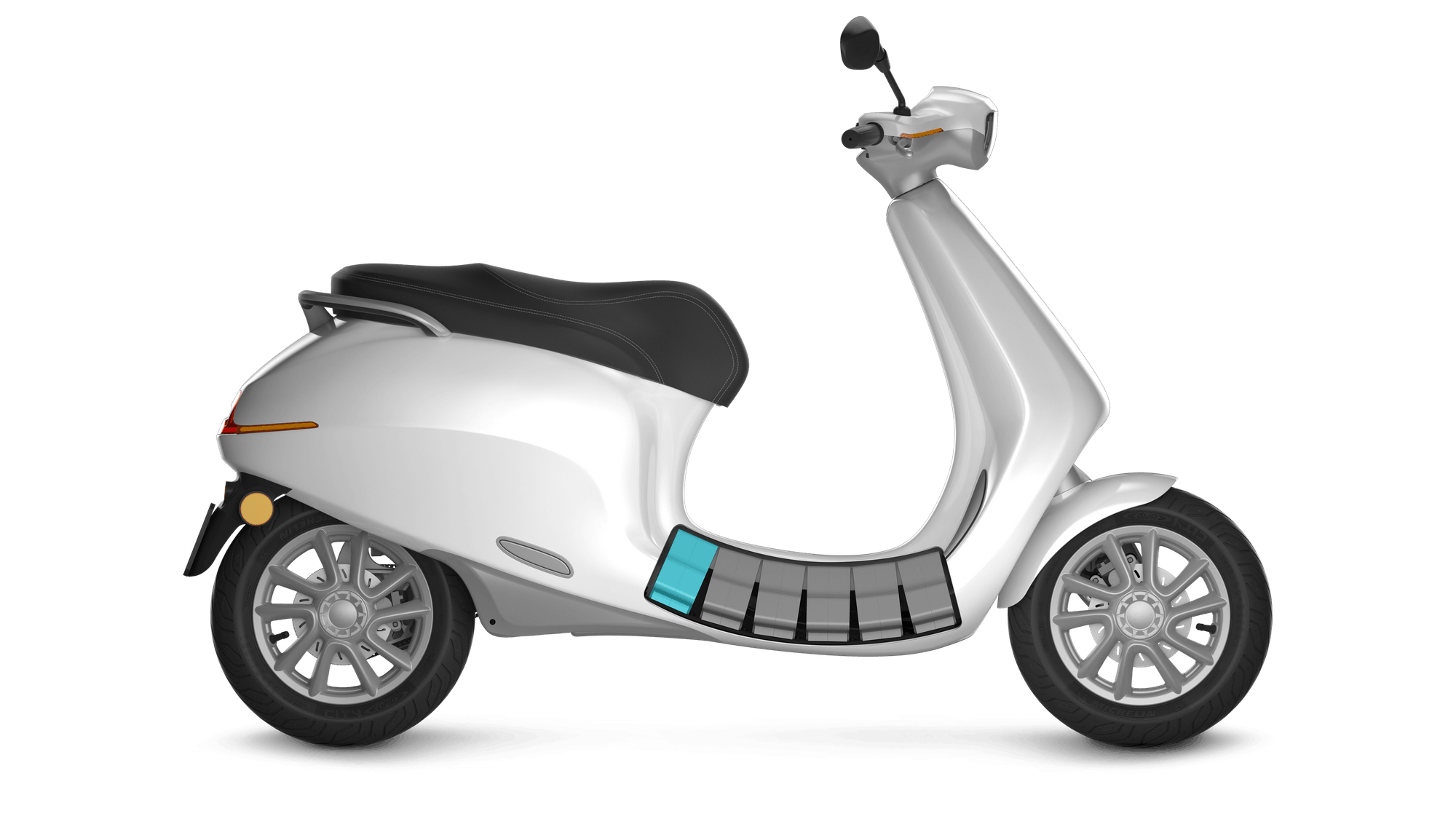

Natürlich ist das geil (auf https://boltmobility.com/appscooter sieht man, wie Bolt sich das vorstellt). Weniger geil werden vor allem großgewachsene Fahrer den Umstand finden, dass sie die Kniee stark anwinkeln müssen, weil das Trittbrett wegen der darin untergebrachten Akkus so dick ist. Ein ähnliches Problem gibt es übrigens auch beim Niu.
Auf diesem Bild sieht man die Anordnung der Akkus:
Es sieht so aus, als ob die Akkus in der Mitte Aussparungen für die Rahmen-Mittelrohre haben. Lt. Bild verlaufen diese nicht unterhalb der Akkus, also müssen sie "mitten hindurch" führen (das hätte immerhin den Vorteil, dass das Trittbrett nicht ganz so dick wird wie bei anderen Rollern mit ähnlicher Akku-Unterbringung). Wenn ja, sind die Akkus sind nicht quaderförmig, sondern sehen vermutlich aus wie ein auf dem Kopf stehendes V oder W.
Übrigens wird es der AppScooter gegen den Niu N1s schwer haben. Angeblich soll der Preis des AppScooters bei 2.999 Euro losgehen. Ich nehme an, dann ist nur ein Akku-Modul dabei. Der Niu ist billiger, bietet aber doppelt so viel Akku-Kapazität.
Michael
Die behaupten ja ein Monocoque, was nach meinem Verständnis Rahmenrohre ausschliesst. Könnten aber auch einlaminierte Elemente für die Aufnahme der Hinterachs Schwinge sein. Bei ihrer 7kW Batteriegrill Variante, dürfte die auch ganz schön zerren. ;) Als Motorvarianten stünden übrigens 2, 4 und7 kW zur Auswahl. Freilich ist letztere in Hinblick auf Preis und Batterie Config nicht ganz so frei, wie die Webseite suggeriert. :mrgreen:
