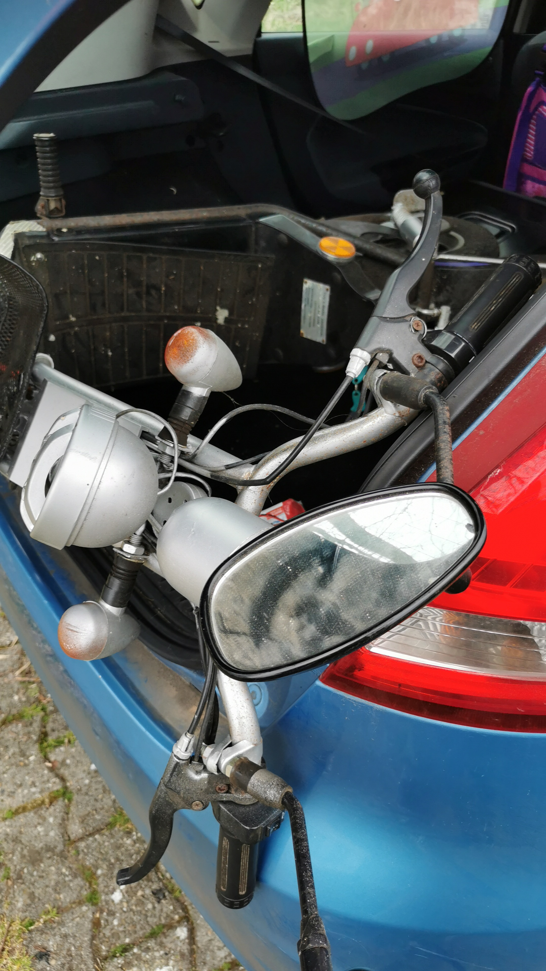

Mich hat der Bastelwahn gepackt. (mal wieder)
Ein City Bug yt923 (monopol als Aufdruck) samt Papiere und Ladegerät, nicht fahrbereit. Irgendwas über 40kg schwer, Reifen platt von Ende 2003, zuletzt wohl 2011 von jemand mit bj 1940 gefahren worden. Etwas flugrost.
Damit ihr auch wisst was abgeht.

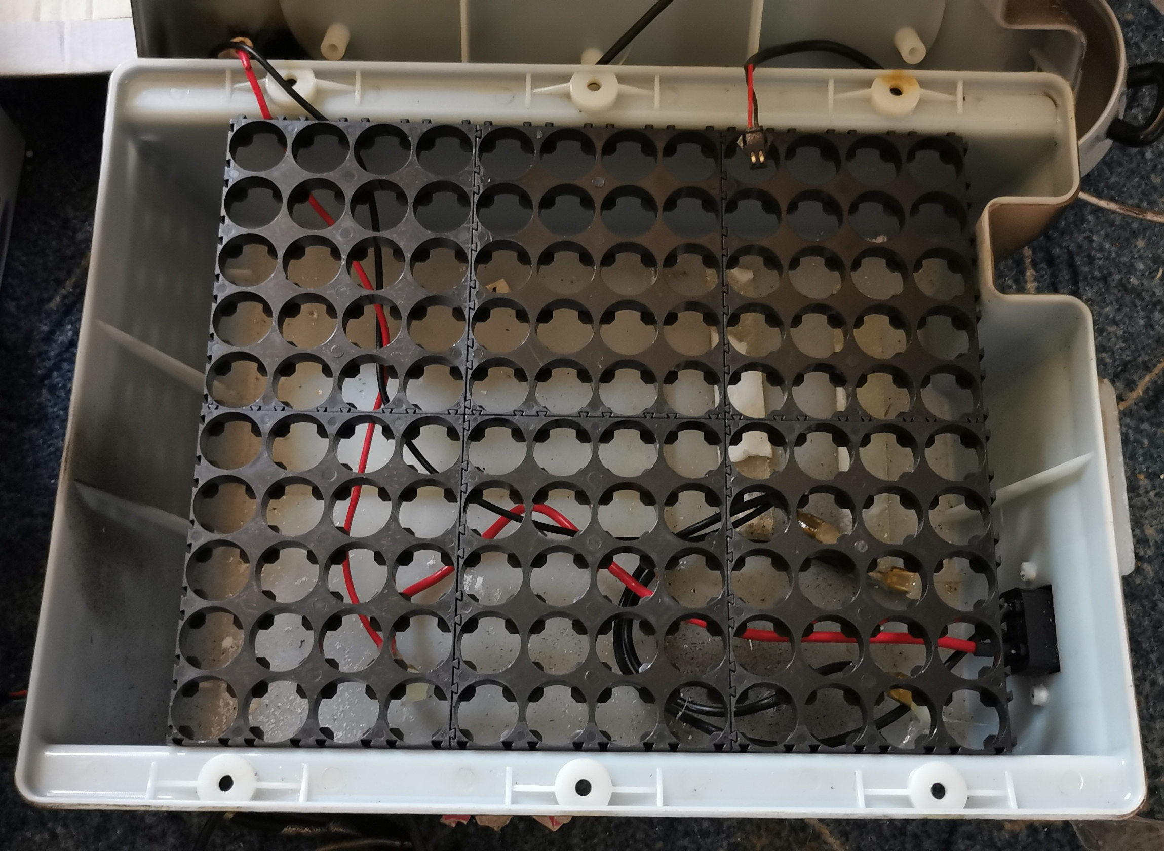

Ich muss erstmal messen wieviel Li Ion Zellen da reinpassen. 10s ist schonmal sicher, 10p bei den Panasonic Zellen vom niu wären es noch etwa ~25ah also doppelte (bei 100%Blei Nutzung) Reichweite.
Diesen Kaltgeräte Stecker find ich ja sehr fragwürdig, muss auch gewechselt werden.
Entkernt, Menge flugrost...

Probeliegen, also 10s12p würden ohne Probleme mit bms ins alte Gehäuse passen. Hätte aus einem niu Akku noch 170 Zellen über, Wären dann etwa 1100wh Kapazität. Bei 450 Watt also irgendwas um die 60km.

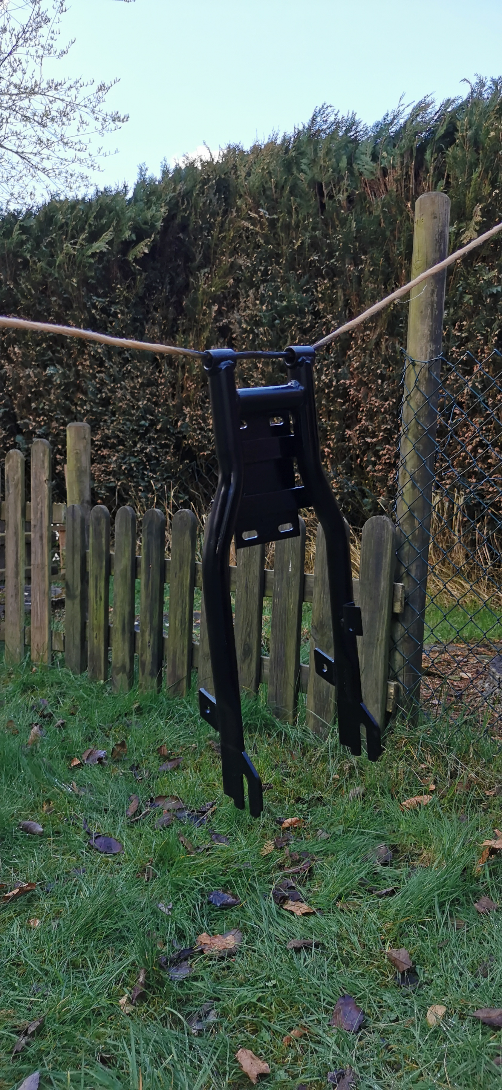

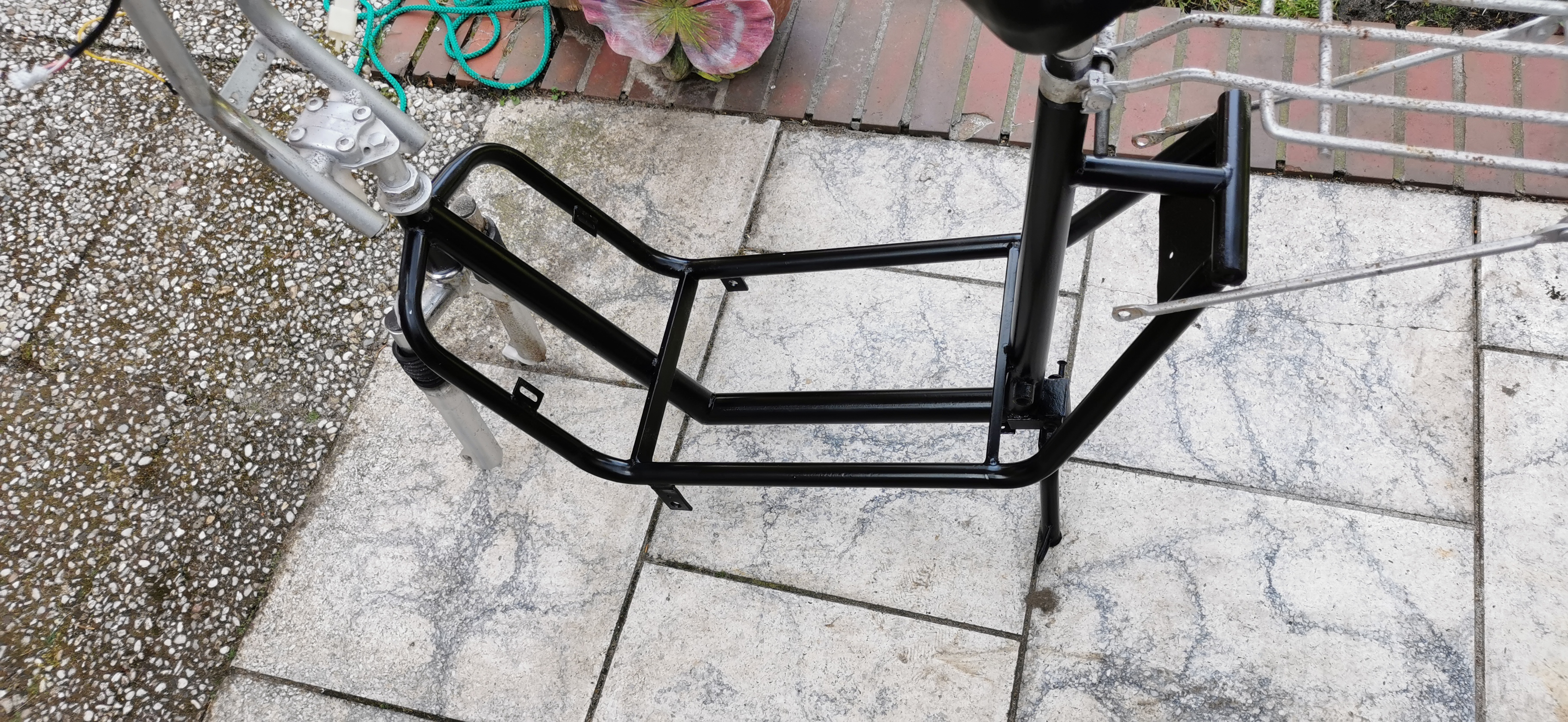

Langsam geht's vorran, schwinge ist grundiert und lackiert. Rahmen ist ebenfalls grundiert.
Natürlich wurde vorher der ganze flugrost entfernt.
Ja der kreidler ist das links.

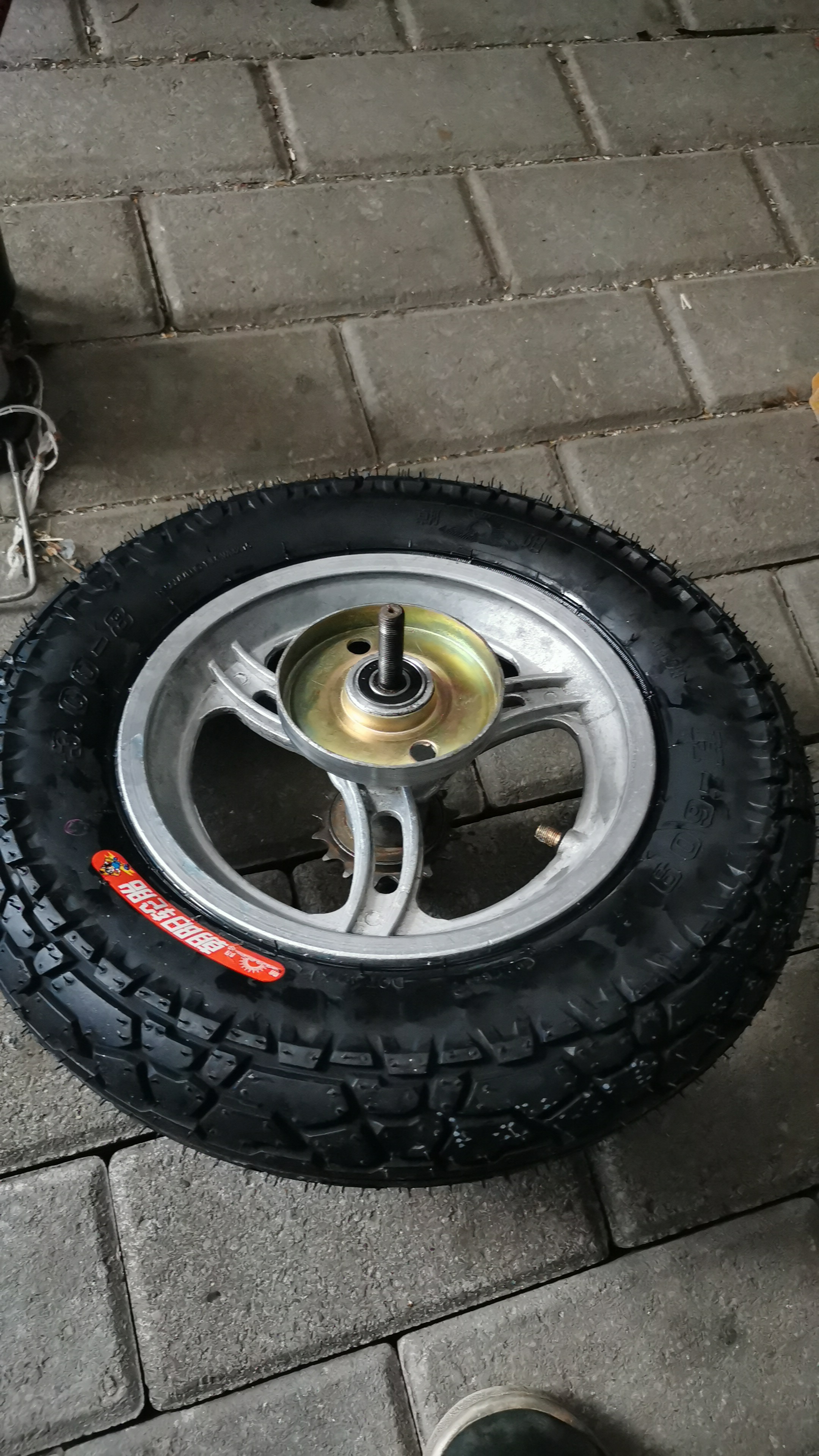

Reifen, Bremsgriffe, andere Stecker für den Akku, Fußrasten, Bedienungselemtent und Blinkerrelais sind bestellt. Nebenbei überprüf ich alle Zellen auf innenwiderstand und Kapazität.
Schlimmste Zelle hat 24,4mOhm, beste 21,8? (normal Auslieferung vom hersteller sind 21).
Bei 8 Zellen am Tag dauert das eben 21 Tage bis alle geprüft sind :lol: bis dahin könnte ja schon post da sein.

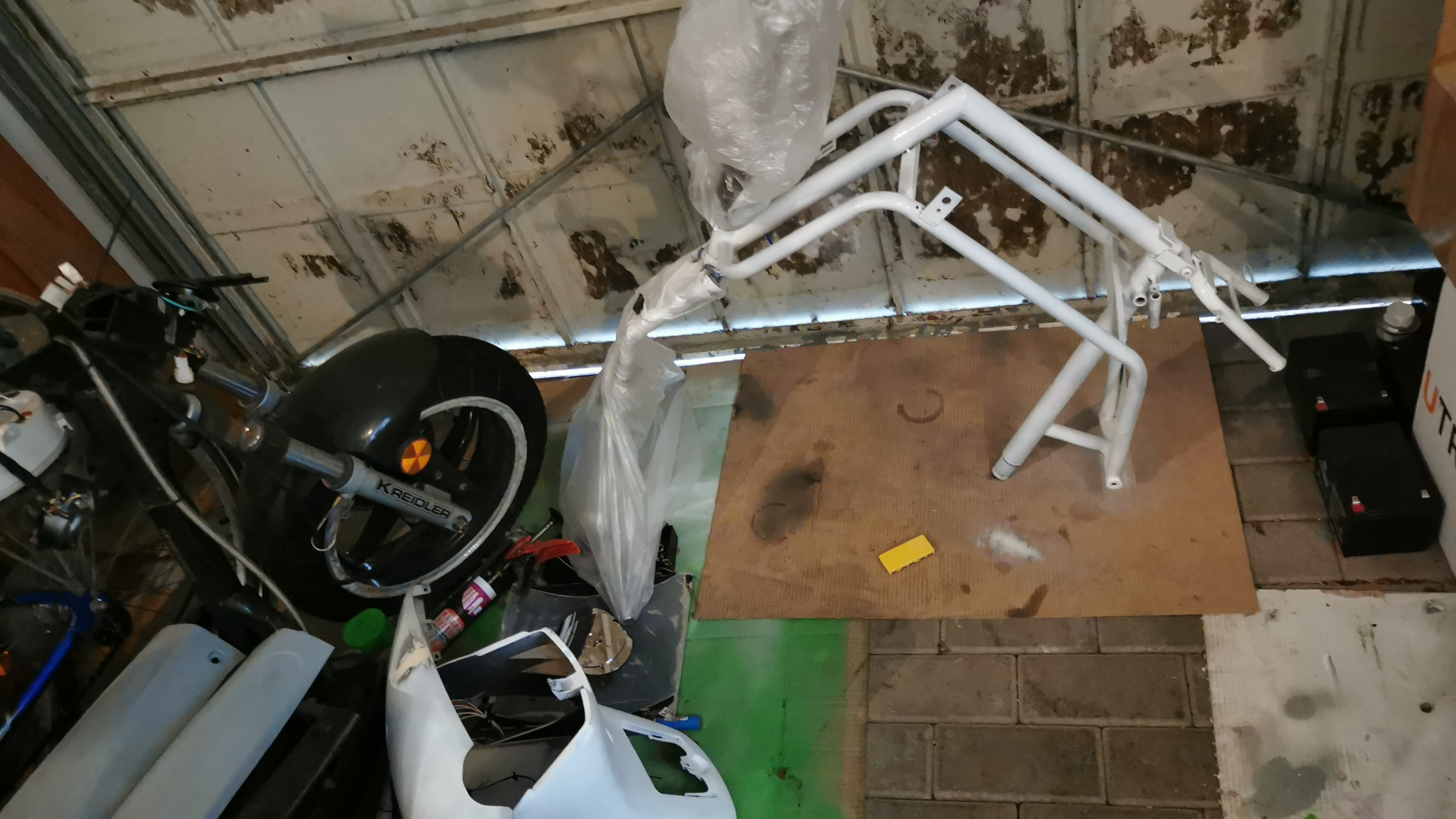

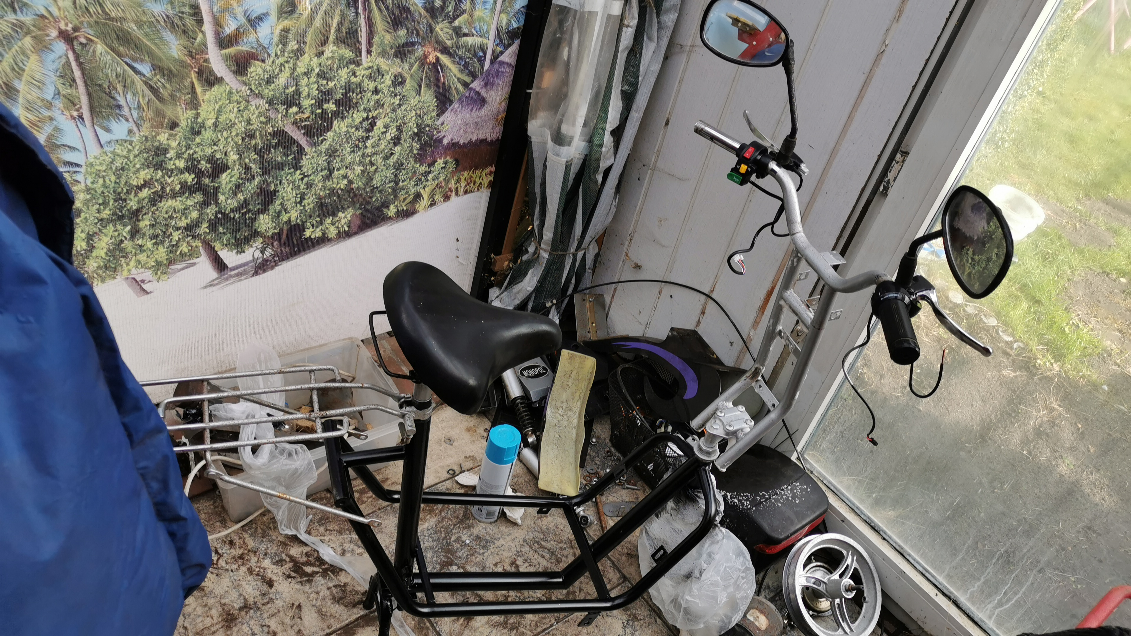

Inzwischen ist auch der Rahmen komplett schwarz, die Chrom Rohre muss ich noch aufbereiten aber das geht wohl mit Hausmitteln ganz gut.
Auch kamen nach bereits 8 Tagen die ersten Teile, jetzt muss ich nur noch Zeit haben.
Das Tacho und LED Blinker vorne sind auch schon montiert aber nicht auf dem Foto.

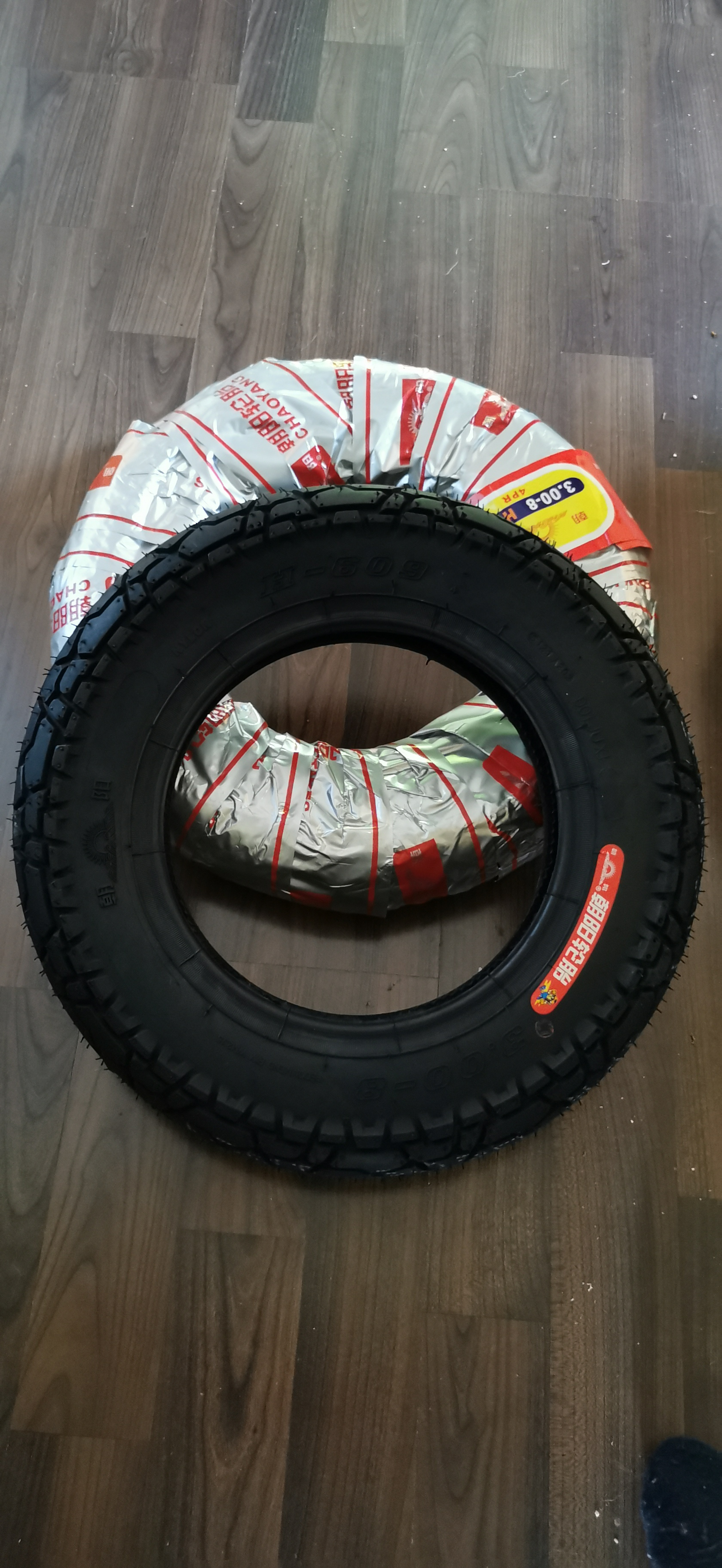

Neuer Mantel und Schlauch.
Frisch geliefert aus Fernost, dot 5121
