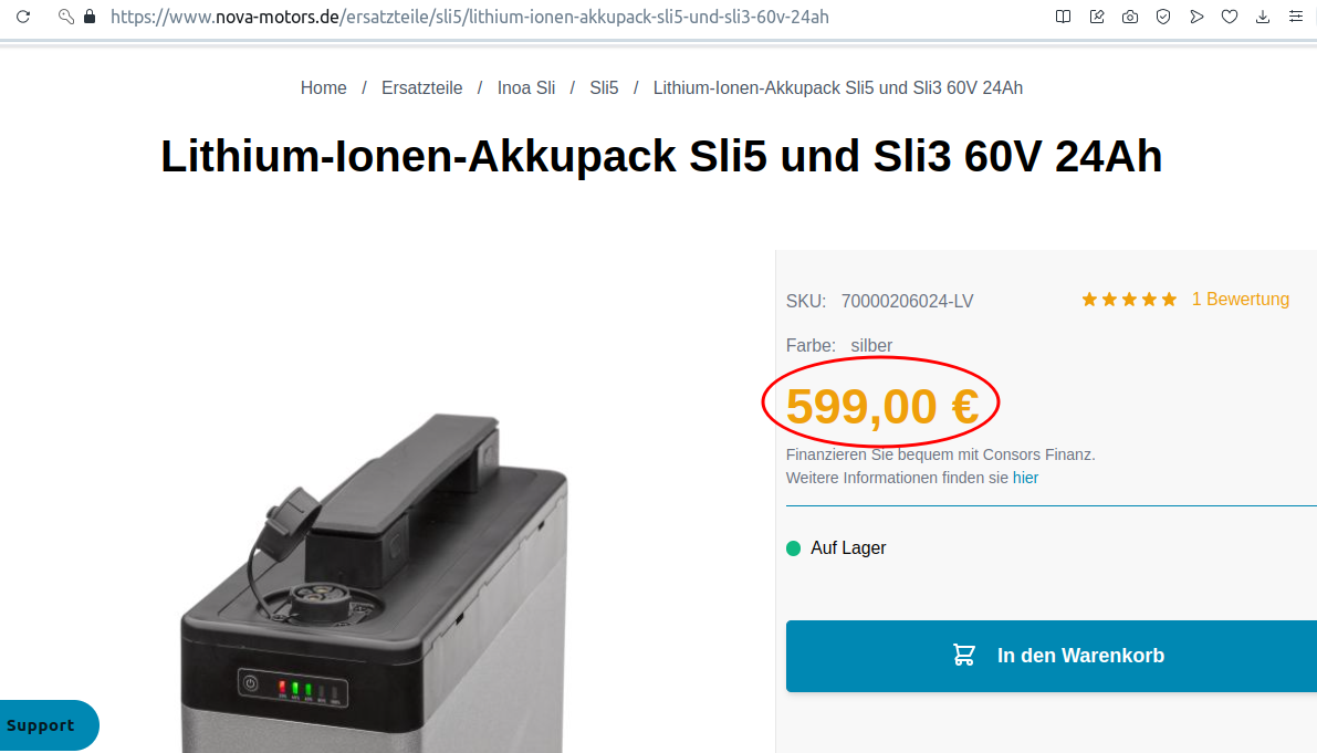

Aber wo sollte da der Vorteil gegenüber einem originalen Akku von Nova-Motors liegen?
Bei NM kostet der auch nur 599 € incl. Versand, beim eBay-Anbieter 582 € (als VB). Noch dazu ist dieser gebraucht. In meinen Augen müsste der eBay-Verkäufer um mindestens 100 € im Preis runtergehen, damit das ein einigermaßen akzeptabler Preis wird.
