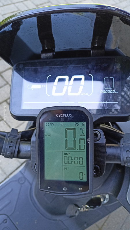

zum Thema GPS - Genauigkeit :
bei perfekter Satellitensicht sollte der Fehler deutlich unter 1 km/h sein. mMn zeigen Apps lediglich an, was das eingebaute Modul und seine Firmware als Position bzw. Geschwindigkeit so ausrechnet. Die App selbst hat dabei vermutlich wenig Einflussmöglichkeiten. Vorstellbar ist evtl, dass die App konfiguriert, welche Sat-Systeme (GPS, Glonass, Beidu, Galileo) für die Berechnungen verwendet werden sollen, dann könnten natürlich Unterschiede aufkommen, wenn da nicht alle verfügbaren Systeme eingeschaltet werden.
Eine Idee wäre noch, ein Auto-Navi zu nehmen und mal zu schauen, was das so anzeigt. Diese Dinger sind meiner Erfahrung nach sehr stabil und genau.
Wenn du die Geschwindigkeit auf andere Weise genau wissen willst, dann würde ich einen Fahrradtacho empfehlen und den Radumfang sorgfältig ausmessen. Dabei machst vermutlich weniger als 1% Fehler.
