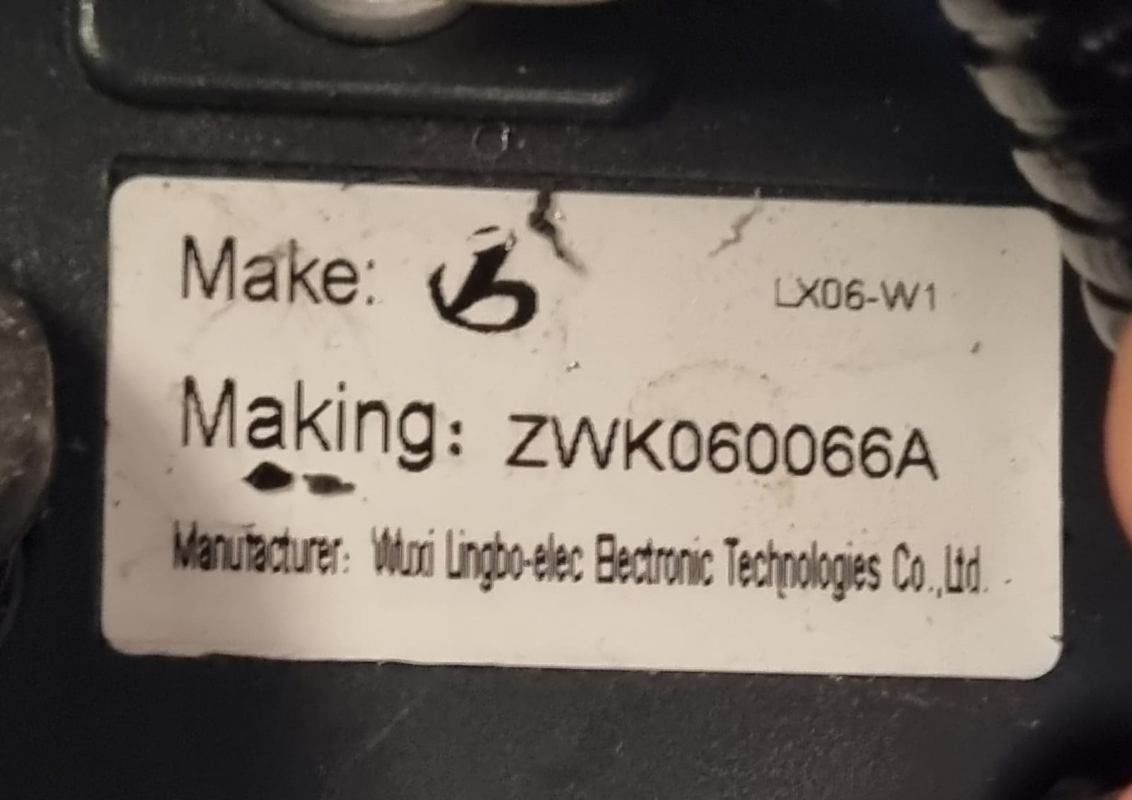

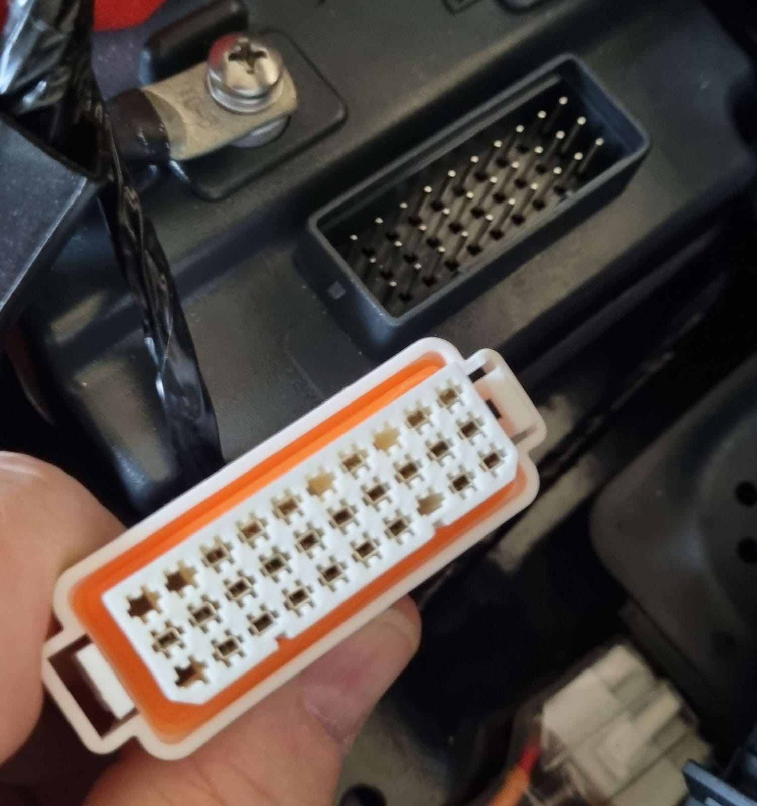

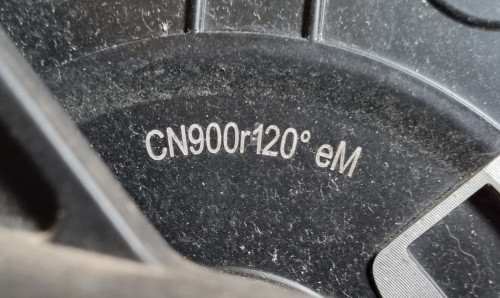

Ich würde mich freuen, wenn Jemand hier etwas Erfahrung hat, und mir helfen kann. Ich wollte mir den Controller nicht unbedingt abrauchen lassen.
Habe bereits 2 unterschiedliche Belegungen des Anschlußsteckers vom Controller. Mich verwirrt extrem, das auf dem Controller nicht in Klartext der genaue Typ draufsteht.
Mein Controller vom SLI6

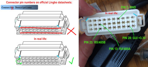

Bitte nicht falsch verstehen. Ich suche mir parallel zusammen was ich finden kann. Nur fehlt mir das Hintergrundwissen es sicher zu verstehen. Ich komme zwar aus der Elektrotechnik, deswegen bin ich aber ja kein Hellseher
Hier nochmal alles was ich so habe an Bildern:

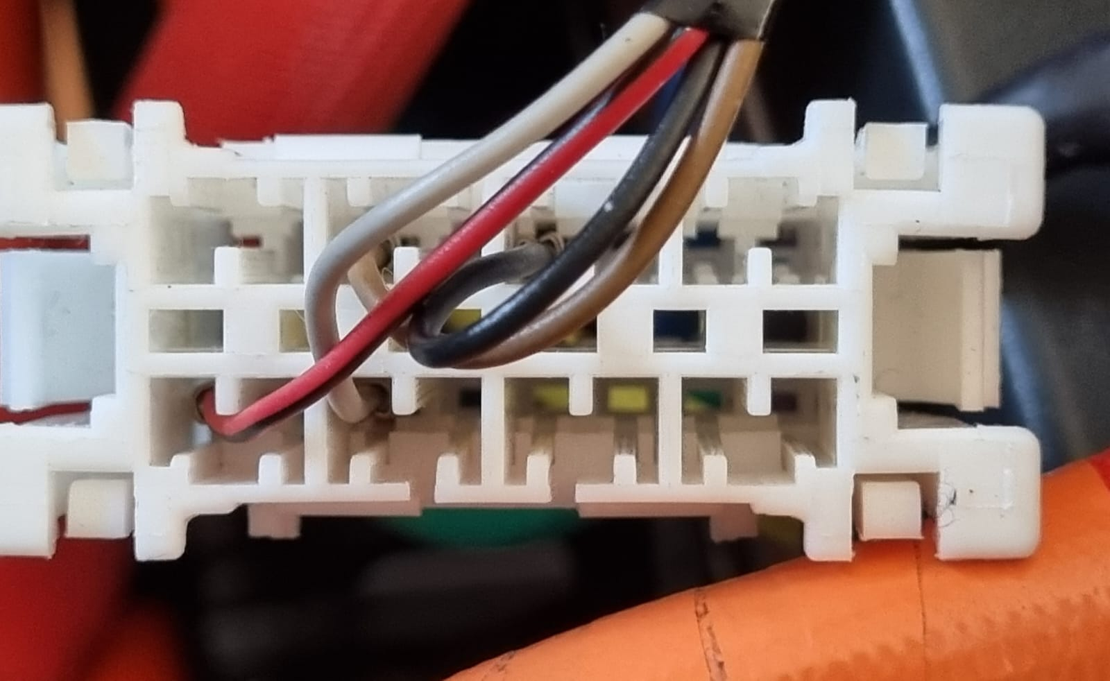

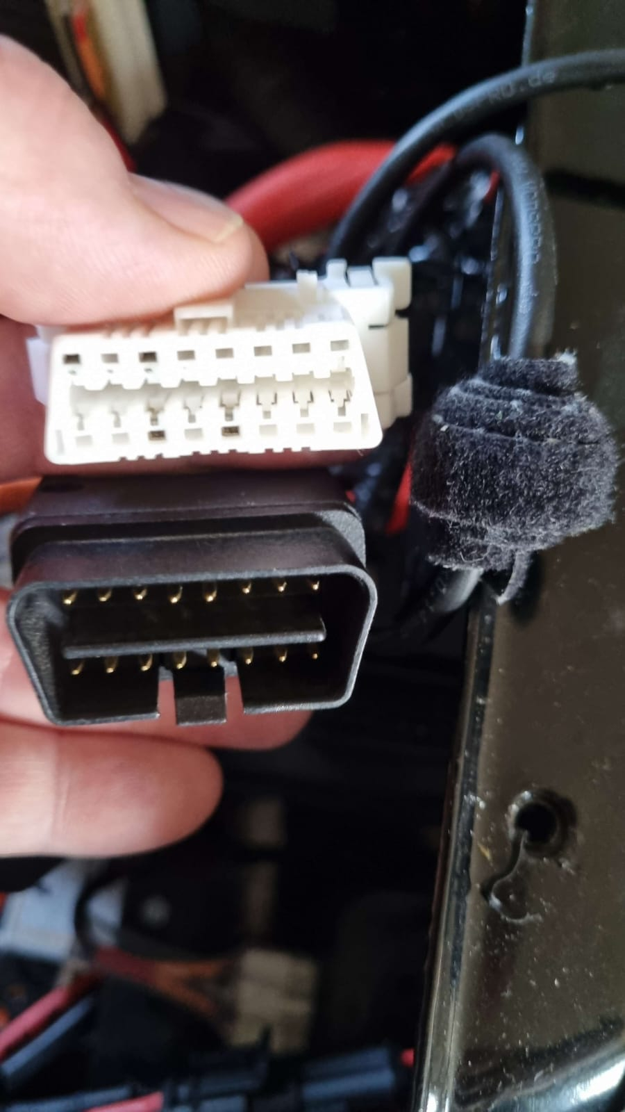

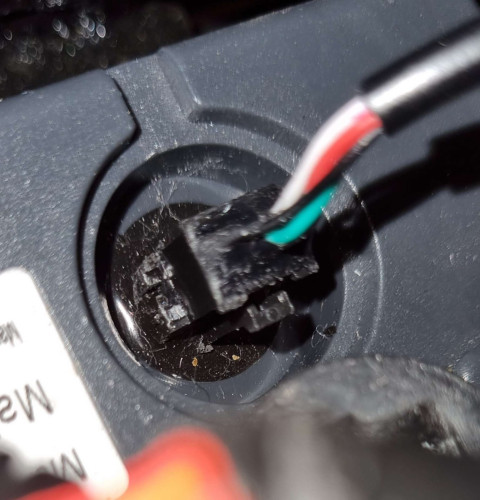

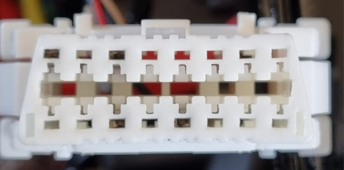

Habe noch was gefunden. Und zwar:
Ich dachte nun die Lösung zu haben in Form von dem losen "Diagnosestecker" der ins VCDS passte:
Nochmal genauer:
Tja, nun bin ich mir ziemlich sicher, das diese 4 Strippchen der Diagnose dienen. Aufgrund des anderen Steckers hab ich nun keine Ahnung, was davon was sein könnte. Try&Error fällt raus, da ich keinen Schaden anrichten möchte.
Schwarz und braun zwingen sich fast auf für die 3.3V Spannungsversorgung.
Jemand eine Idee?
Nochmal genauer:
Jemand eine Idee?
