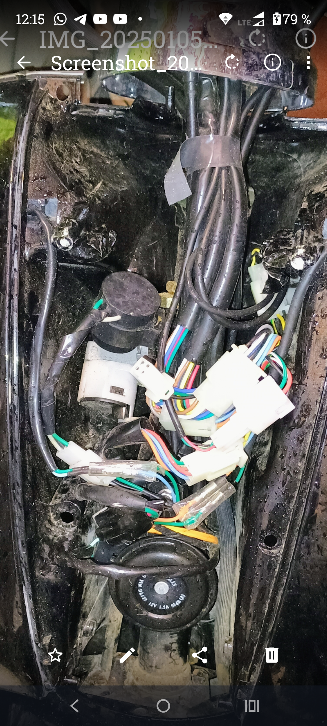

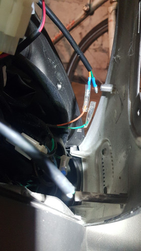

Warnblinker getestet, der Scheinwerfer ist mit 4 Schrauben fest, darunter ist der Stecker. Ist bestimmt bloß ein Kabel lose .viewtopic.php?f=84&t=27724&start=10
Da sind reichlich Bilder.
Die 4 Schrauben sind 2 oben und 2 weiter unten , dann den Scheinwerfer oben etwas abziehen unten aushängen., Blinker ist grün und blau + 2 x schwarz

Danke für die schnelle Antwort, du hattest komplett recht. Ein Kabel vom Blinker steckte nicht!
