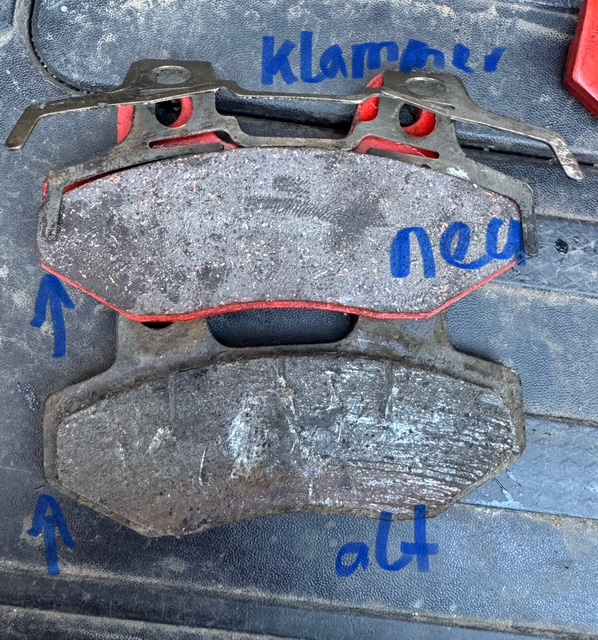

Hallo, meine alten Bremsbeläge sind komplett verschlissen.
Habe mir erst welche bei Nova bestellt. Dann andere von eBay. Und jedes Mal das selbe Problem.
Die Bremsbeläge würden passen, nur der Belag ist zu breit , sodass ich die Klammer nicht raufbekomme. Was macht man da? Siehe Foto Würde mich über eure Hilfe freuen.

Du könntest mit einer Metall-Feile die Belagkanten etwas abfeilen (möglichst im Schraubstock (wenn Du damit ausgerüstet bist).
Mit Flex geht es für "Kenner" vielleicht auch.
Eine kompetente Werkstatt würde vermutlich, ohnehin mit einer Feile dort die Kanten "brechen, um die Neigung von neuen Belägen zum Quietschen zu reduzieren. Hier muss dan hallt etwas mehr abgenommen werden.
Ich hoffe die Belagstärke ist für diese Bremse korrekt, weil des diese Art Bremsbeläge mit 7mm, 8mm und 9mm Belagschichtdicke gibt.

Das war bei mir bei meinen englischen von EBC-Brakes auch so. Du musst mit einer Eisenfeile an beiden Enden einfach so viel wie nötig wegfeilen. Die Beläge sind ja aus ganz weichem Material, sodaß das ohne großen Kraftaufwand geht.lb79 hat geschrieben: ↑Do 17. Apr 2025, 18:40Habe mir erst welche bei Nova bestellt. Dann andere von eBay. Und jedes Mal das selbe Problem.

Die TRW passen eigentlich so, aber ich mache seit 35 Jahren bei jeden Belag die kleine Anpassungen mit der Feile.

Vielen Dank für die Hilfe.
Wusste nicht, dass pfeilen das Mittel der Wahl ist.
Hatte noch nicht mal 10 min. gedauert und es passt.
