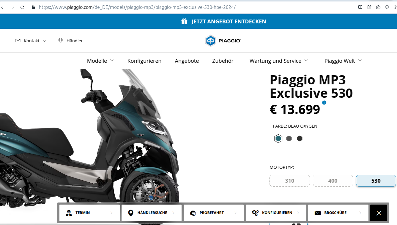

Trotzdem wäre es schön, wenn er etwas schneller wäre, weshalb ich auch ein wenig "Blut geleckt" habe und mit einer Piaggio MP3 530 liebäugle.
Aber derzeit ist es OK und stellenweise lustig, weil ich bei Vollgas, mit keine Sorgen um meine Pappe machen muss .... (außer auf 10'er und 20'er Strecken)
