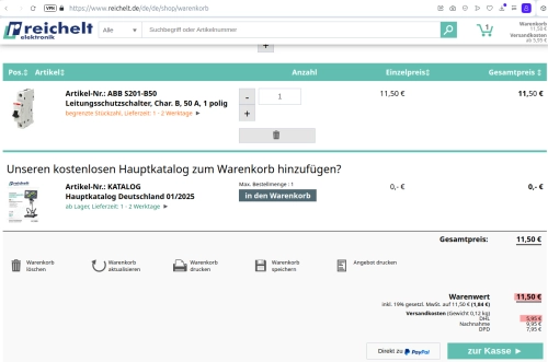

Hatten wir erst neulich hier im Nova-Forum:
https://elektroroller-forum.de/viewtopi ... 97#p398797
Kurzform: Sicherungsautomat defekt. Einfach gegen einen neuen austauschen.
Dazu eine Beurteilung von einem Experten:
Da die China-Sicherungen also nicht allzu haltbar zu sein scheinen, würde ich kurzerhand einen alternativen von einem Markenhersteller (ABB) bestellen. Und zwar diesen hier:
https://www.reichelt.de/de/de/shop/prod ... lig-343616
Kostenpunkt: 17,50 € incl. Versand. - Der ist somit nicht teuerer als einer von Nova-Motors, und hält bestimmt das restliche Rollerleben durch.
