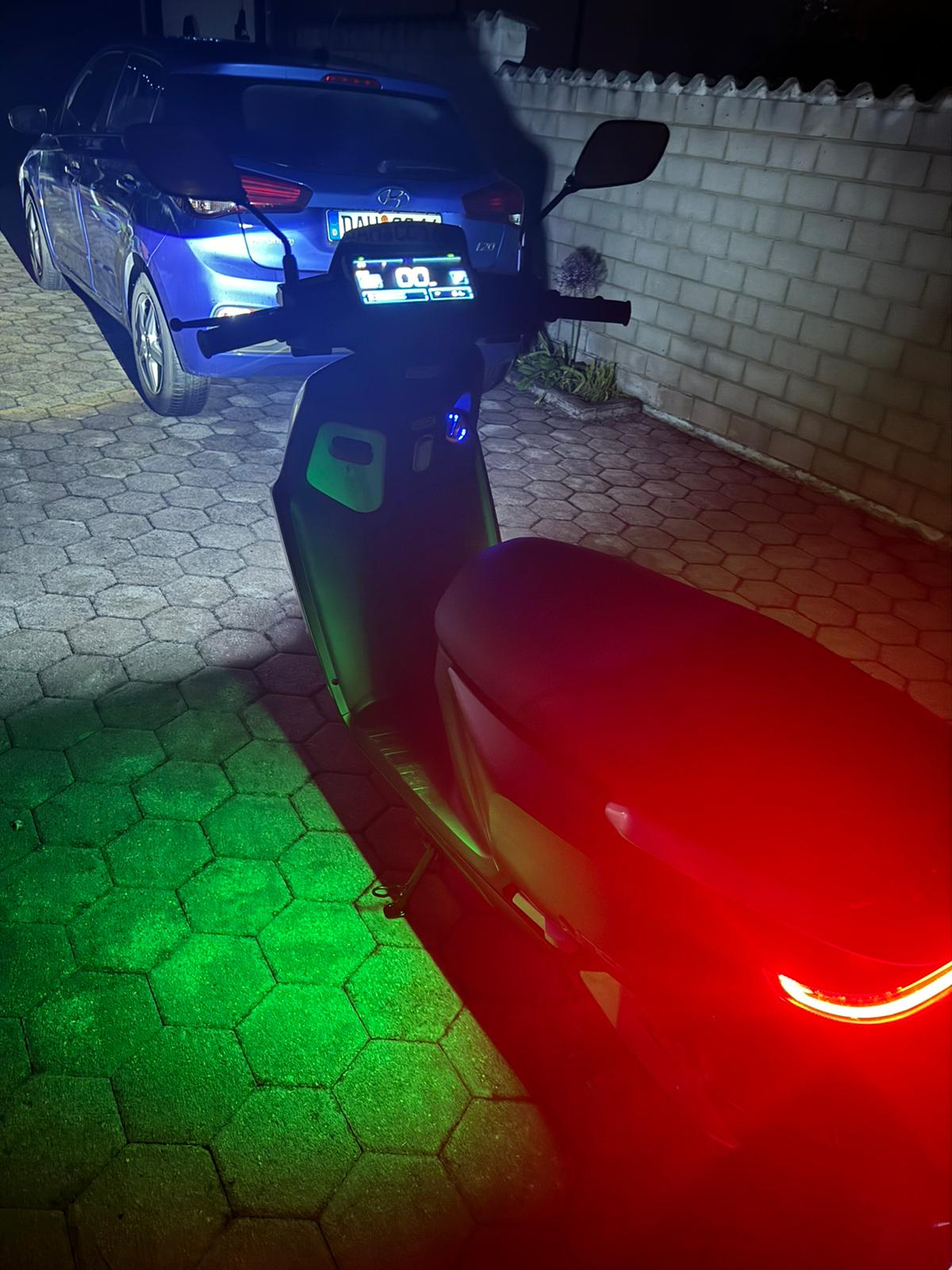

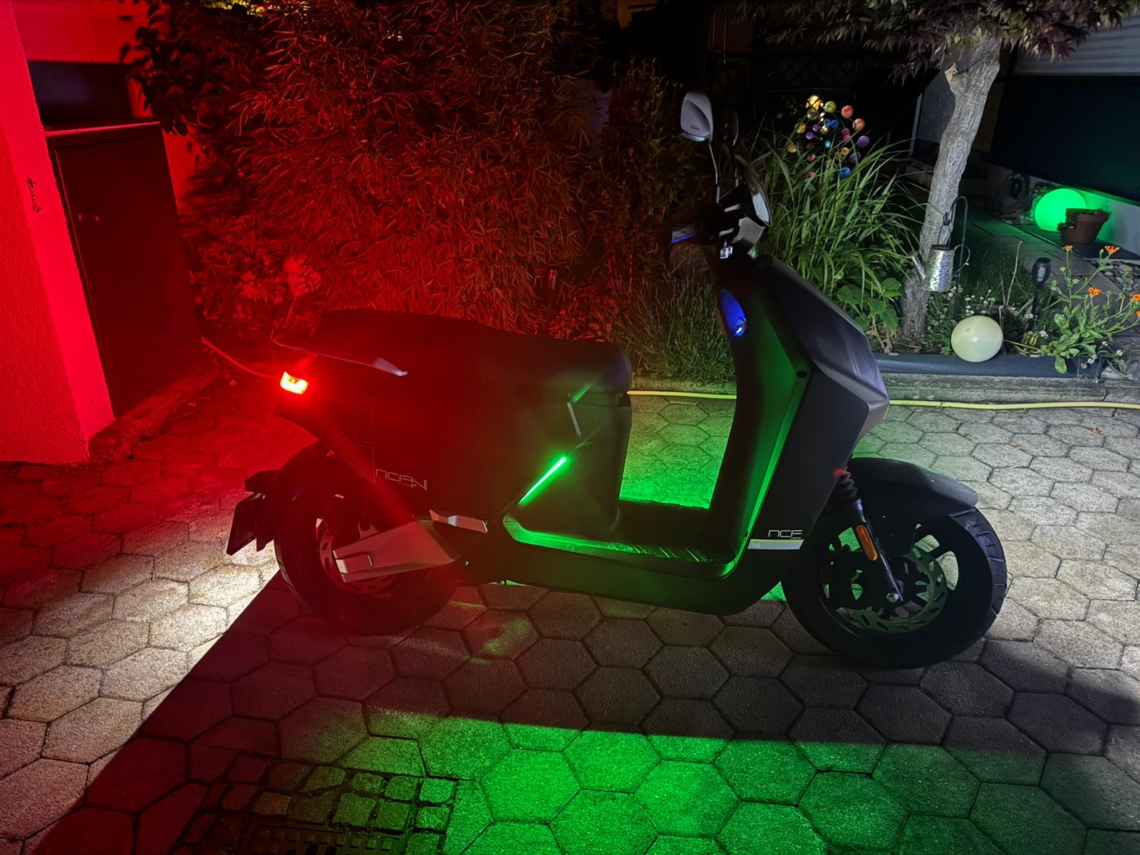

erste Nachtfahrt gemacht, die Beleuchtung ist der Hammer! :shock:
Ist sowas überhaupt erlaubt? Ich meine die seitlichen grünen LED Balken....
Gruß Jürgen

Hallo Jürgen,
das schaut ja super geil aus!
Erlaubt ist ja alles was eingetragen ist, bzw. bei der Erstzulassung dabei ist. Ansonsten ist sowas bei Autos z.b. NICHT erlaubt. Glaube auch in Deinem Falle nicht das es wirklich erlaubt ist.... aber berechtigte Frage die es zu klären gilt.
Weiterhin viel Spass mit das "Gerät".
Grüsse

Ich habe mal Nova wegen der grünen LED Balken angeschrieben, hier die Antwort:
Hallo Jürgen,
vielen Dank für Ihre Nachricht und das positive Feedback zum Sli9max.
Wir haben Ihre Anfrage bezüglich der grünen Seitenleuchten an den Hersteller weitergeleitet. Der Hersteller hat uns bestätigt, dass diese Leuchten grundsätzlich kein E-Prüfzeichen besitzen. Allerdings sind sie in der Homologation des Fahrzeugs hinterlegt. Sie haben recht, dass es bei der Prüfung durch den TÜV möglicherweise zu Problemen kommen könnte.
Bisher haben wir alle Fahrzeuge mit funktionierenden Positionsleuchten ausgeliefert, und es gab bisher noch keine Probleme. Wenn Sie jedoch auf Nummer sicher gehen möchten, empfehlen wir, die Seitenleuchten zu deaktivieren.
Sollten Sie weitere Fragen haben oder Unterstützung benötigen, stehen wir Ihnen gerne zur Verfügung.
Mit freundlichen Grüßen xxxxxxxxx
Gruß Jürgen
R1200GS fürs grobe, Sli9max für alles andere...

Naja, gut. Bisher gab es wohl deshalb noch keine Probleme, weil die Sli9 max-Roller erst in zwei Jahren beim TÜV vorfahren müssen.
