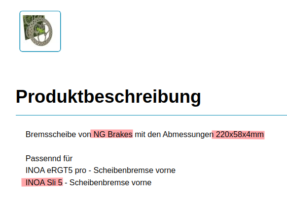

Übrigens würde ich nicht wieder dieselbe Standard-Bremsscheibe von NM einbauen, sondern die hochwertigere, die nun auch bei mir seit einem Jahr ihren Dienst tut. Diese bietet NM auch auf seiner Ersatzteilseite an, nur leider etwas versteckt, da sie für den eRGT5 pro in erster Linie deklariert ist:
https://www.nova-motors.de/ersatzteile/ ... e-220x58x4
.... leider nur "nicht verfügbar". Die ist von NG, einem spanischen Bremsscheibenhersteller, und hat eine bessere Qualität. Allerdings wies sie auch leichte Passungenauigkeiten bei den Bohrungen auf. Aber mit etwas Gewalt konnte man die Halteschrauben reindrehen.
Ich habe sie damals bei eBay gekauft. Nachdem die genauen Masse auf der HP angegeben sind, findet man schon das passende Modell.

Ich rate ausdrücklich dazu, nicht die billige (für 19,90 €), "originale" von Nova-Motors zu kaufen. Damit handelt man sich evlt. wieder dieselben Probleme ein, denen man gerade entkommen will!
Diese kostet 54 € incl. Versand und wird aus Spanien geliefert. Hat definitiv eine bessere Qualität wie die billige.

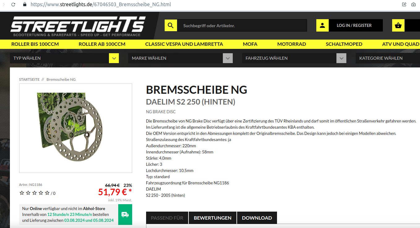

Gibt 's auch hier aus D für 51,79 € + Versand, wem die Bestellung aus ES zu risikant und langwierig erscheint:
https://www.streetlights.de/67046503_Br ... be_NG.html
