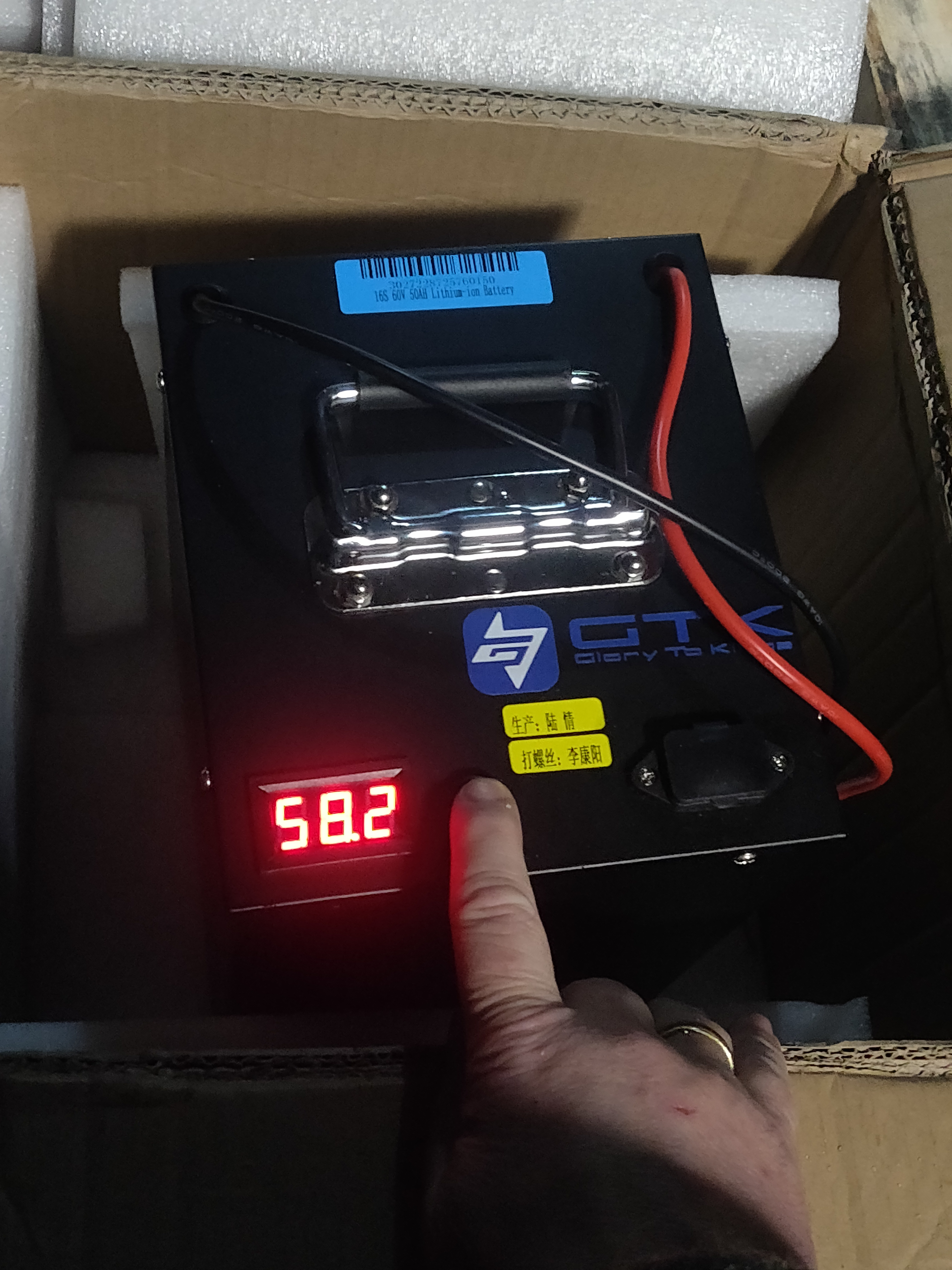

Der Akku ist in Deutschland in der Nähe Memmingen beim DPD, es geht vorwärts.
DPD war mal wieder zu faul die 140 m vom Parkplatz zur Haustür zu laufen....
.Der Akku ist aber schon mal in Buxtehude
Abgeholt
Abgeholt

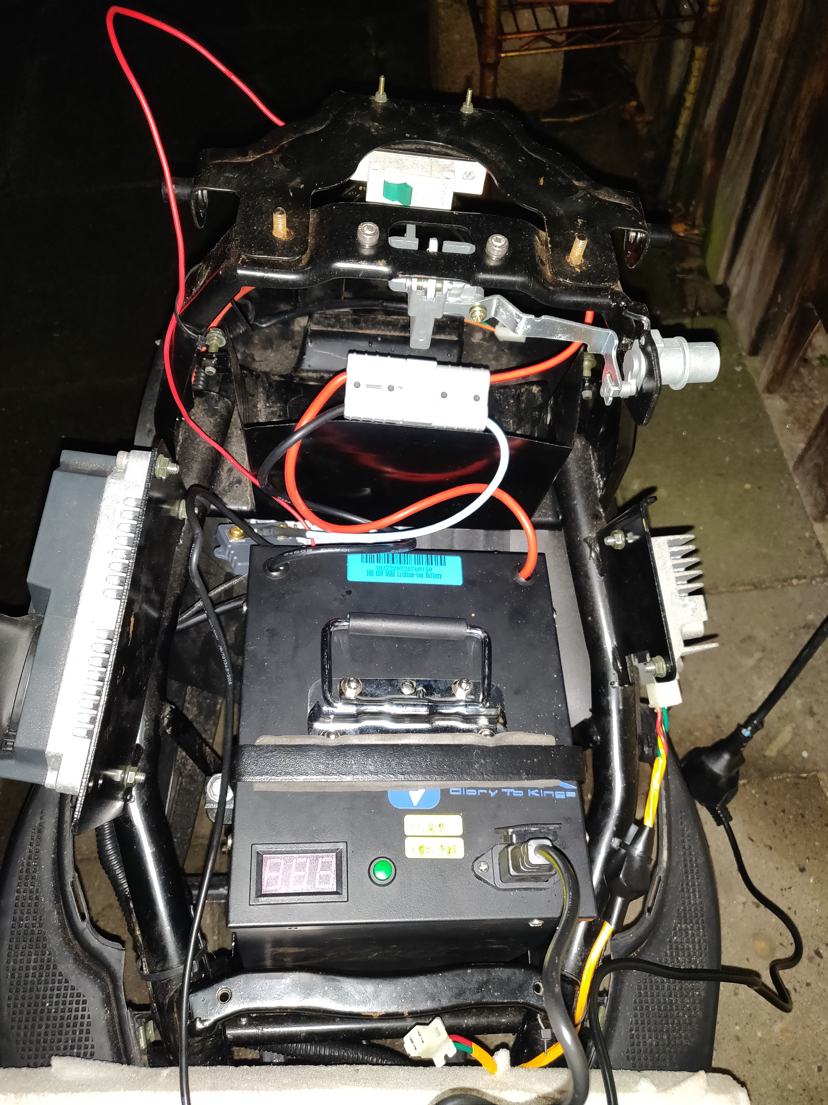

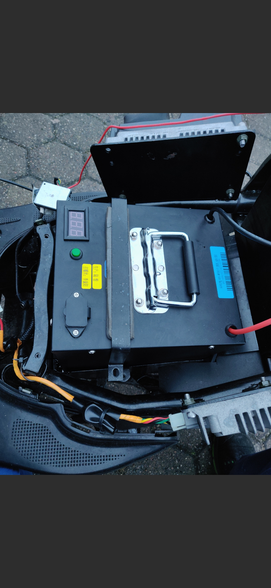

Re: Fehlersuche und Erforschung E-Retro Star mit LED
Raus damit.....

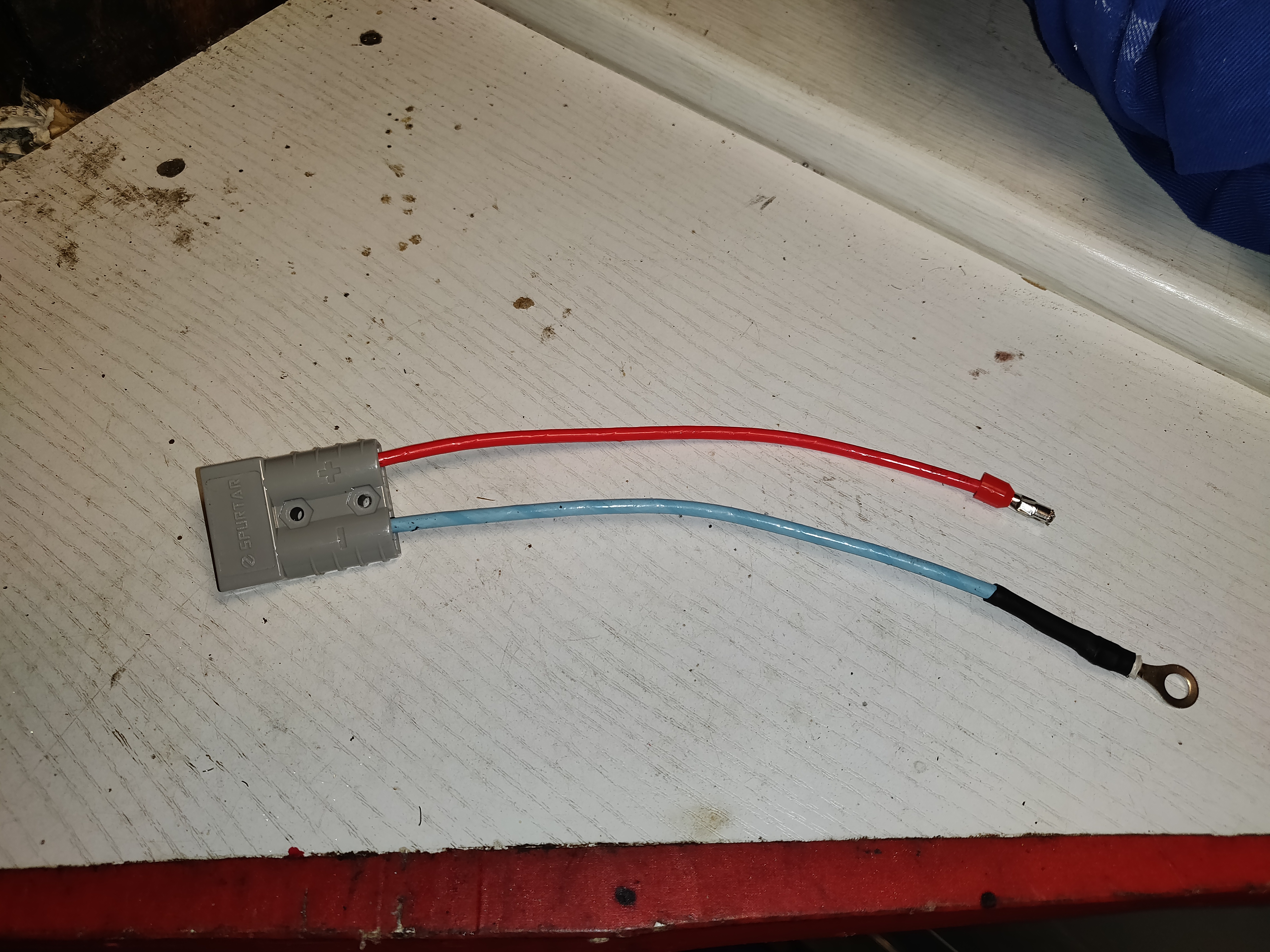

Adapterkabel
Batteriehalter von hinten passt auch vorne
Zum einfahren das alte Coulometer

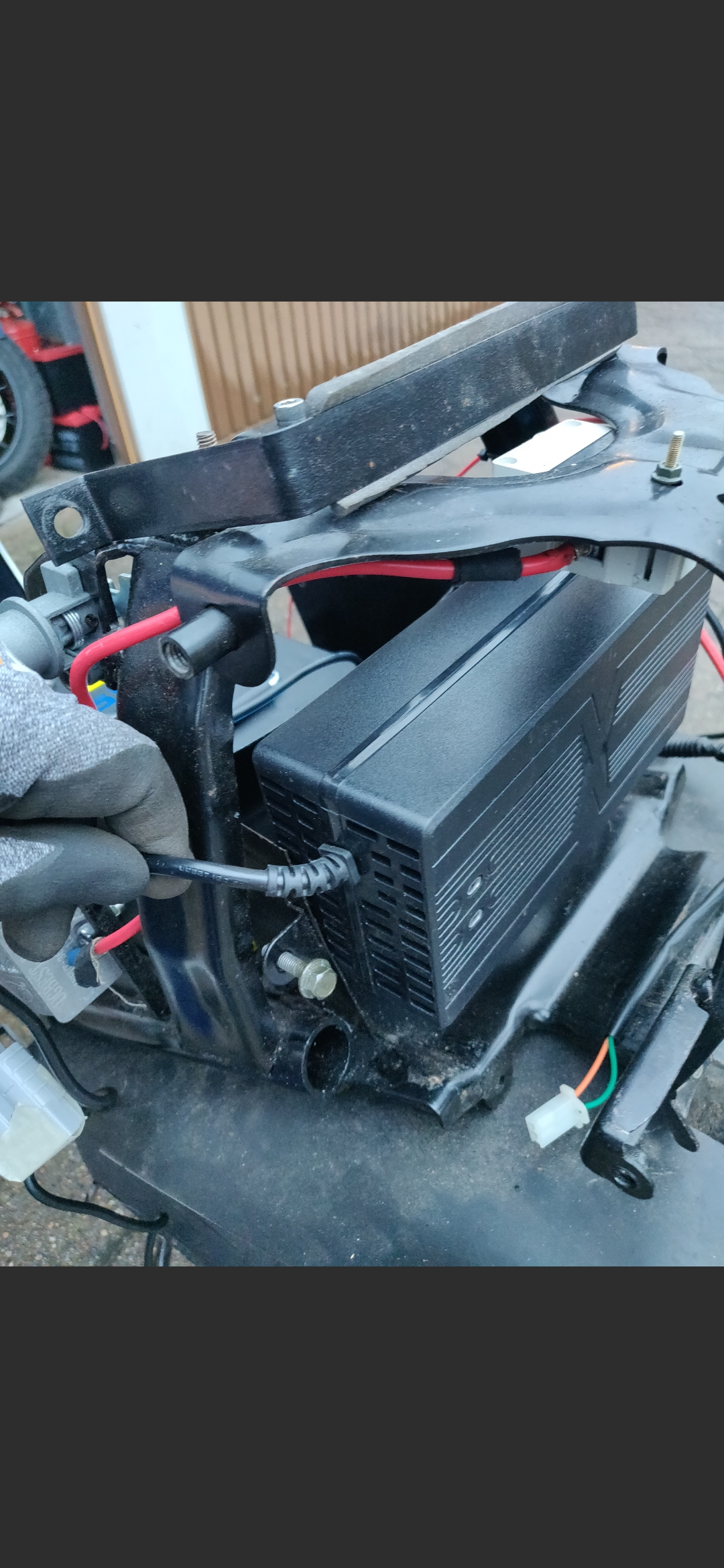

Ladegerät fest montieren...

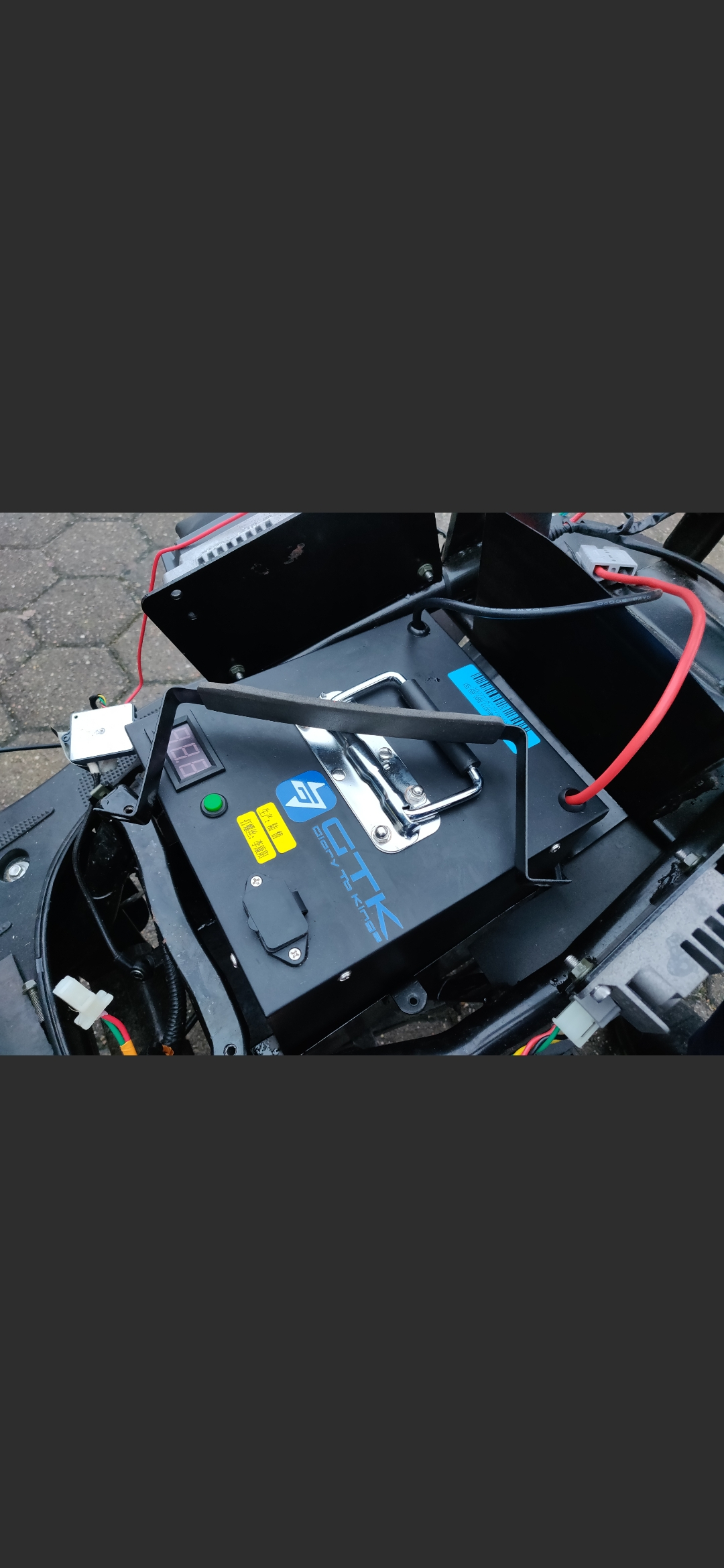

So Akku hatte 100% und ein passendes Kissen lag in der Garage. Das fehlende Gewicht macht sich gut bemerkbar
, das Vorderrad ist zum Teil etwas unruhig und mit etwas Geschick gibt es hinten auch etwas Schlupf
. Für den Test der Vmax müssen erst alle Teile wieder dran und das Helmfach passend gesägt werden.
