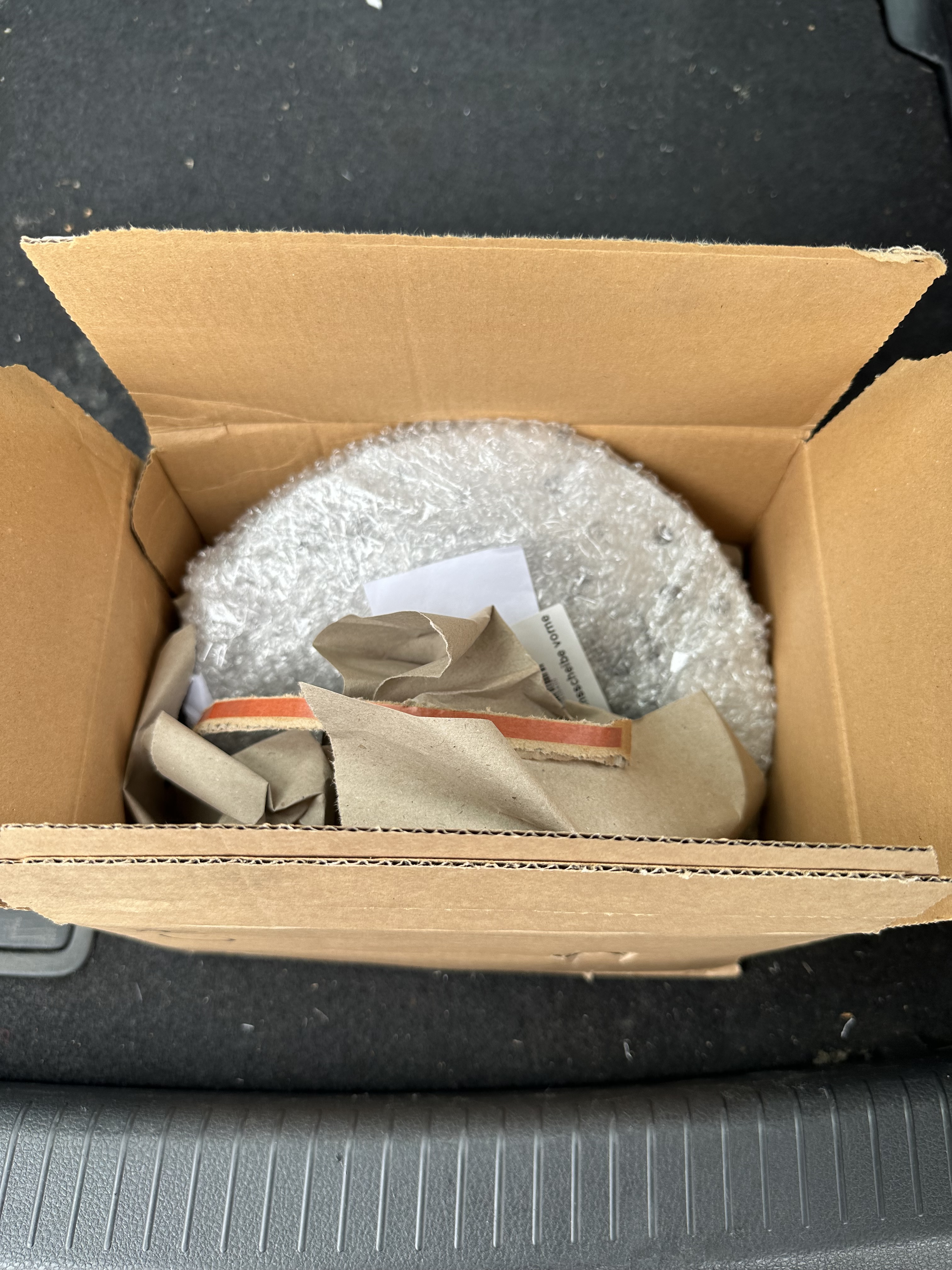

NEUIGKEITEN:
heute war ein Paket für mich da …
Siehe da, eine neue originale Bremsscheibe.
Also wohl ein Ersatzteil vorab… für den Techniker / Monteur (?)
guewer
Beiträge: 1459
PLZ: 91
Re: Bremsscheibe hat dollen Schlag
Beitrag von guewer »
superhy hat geschrieben:
Fr 2. Aug 2024, 19:55
Macht NM immer so, wenn ein Techniker-Termin ansteht. Die Teile werden einige Tage/Wochen vorher bereits an den Kunden geschickt.
