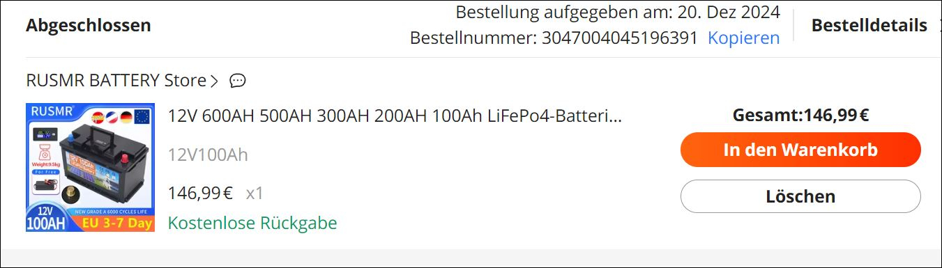

dave0711 hat geschrieben:
Fr 7. Mär 2025, 21:46
Hi Conny, nicht schlecht.
Habe die eGrace als 72V, bräuchte dann also 6 von deinem Link ;)
Hier habe ich schon 2X bestellt, die Preise schwanken zwischen 140 -175 EUR Schnelle Lieferung, alles sehr gut.
https://de.aliexpress.com/item/10050080 ... pt=glo2deu
Gruß Conny

Das sind keine Fahrakkus, die sind brauchbar für Solaranlage, Wohnmobil und co, außerdem viel zu groß und zu schwer.

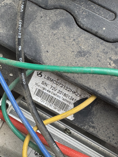

Meint ihr es würde Sinn machen, den China Mann zu bitten ein 80A BMS mit BT zu verbauen? Habe hier doch die ein oder andere längere Steigung zu fahren. Kostenpunkt etwa 15$. Würde aber auch bedeuten, den ganzen anderen Rest (Verkabelung, Sicherungsautomat) zu ändern…Controller ist dieser hier (leider ist das Etikett abgerissen)
didithekid
Beiträge: 6946
PLZ: 53757
Re: Umbau eGrace von AGM auf Lithiumakku
Beitrag von didithekid »
auf jeden Fall die Version mit Bluetooth!
Allerdings ist das doch kabellos. Was meinst Du denn mit notwendigungen Änderunngen, durch die Modifikation deiner Bestellung des LiFePO4-Akkus?
Dein Lingbo LBMC072122 ist ein Controller der nur maximal 45 Ampere aus der Batterie zieht. Wenn Du später auf den LBMC072152 umbauen willst, würde dieser bis 60 Ampere schlucken.

Mir ging es nicht um das Bt, sondern um die Ampere Version :D
Aktuelle Bestellung läuft mit 50A BMS und da habe ich mir nun überlegt ob ein 80A BMS generell mehr Sinn machen würde. 80A heißt aber auch höherer Strom, anderson50 wie er aktuell am Akku verbaut wird, wäre dann ja nicht wirklich ausreichend. Daher meine Frage, ob 80A BMS überhaupt eine „Notwendigkeit“ hat oder das 50A BMS nach wie vor ausreichend wäre.

Ja das mit dem Controller habe ich auch heute Morgen erst festgestellt. Ich bleibe nach langem überlegen doch beim 50A BMS. Denke den Controller werde ich beim eGrace nicht mehr umrüsten, eher werde ich den kompletten Roller ersetzen :D

wenn Du den Motor-Controller beibehalten (und legal bleiben) willst, bringt Dir ein 80A-BMS keinen Vorteil gegenüber der 50A-Version.
Selbst bei längeren Bergauf-Passagen werden hier niemals 45 A überschritten und bei Vollgasfahrt in der Ebene liegt der Strom ja unter 20 Ampere.
50A-BMS heißt Dauerbelstung unter 50 A, wobei der Strom kurzzeitig ggf. höher sein dürfte. Du kannst im Smart-Bluetooth BMS aber üblicherweise auch einstellen, wie hoch der Strom maximal sein darf. Das dreht sich dann selbst "den Hahn zu". Daher haben viele neue Roller jetzt auch keinen Leitungsschutzschalter mehr drin, weil das BMS das übernimmt.
