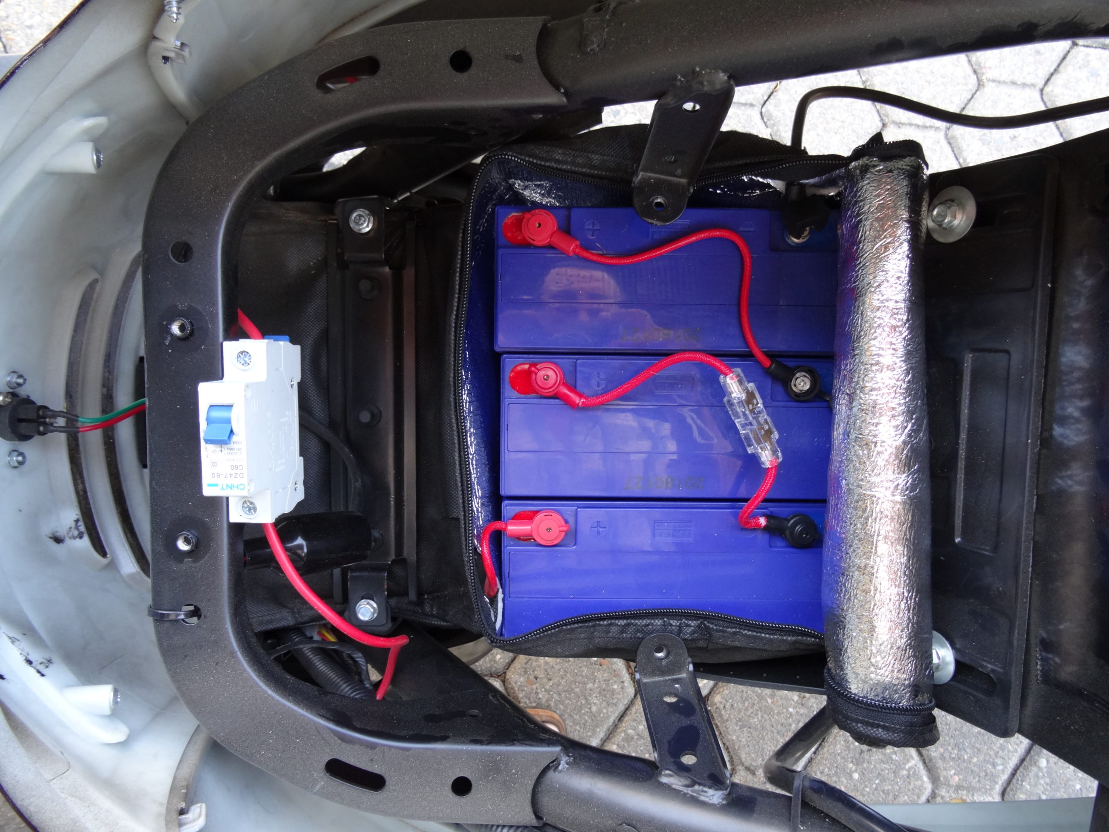

@Nektarine
die Schaniere waren schon da, der Originaldeckel ist klappbar.
Bei mir werden die auch noch als Haltepunkte benutzt.
Auf der ersten Seite sind Fotos von der offenen Wartungsöffnung.

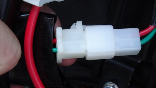

Der Controller sitzt oben im Heck unter dem Plastikteil, das das Helmfach bildet und an dem die Sitzbank befestigt ist. Einfach die vier Schrauben unter der Sitzbank lösen und das ganze Ding rausnehmen.
Beim Controller baumelt dann auch ein Stecker, an dem nichts angeschlossen ist.

AKKU
Gestern mal nach ca. 5 Km Fahrt die Akkus frei gelegt und gemessen:
Gesamt: 78,6 V
Akku 6 : 13,11
Akku 5 : 13,13
akku 4 : 13,11
Akku 1 - 3 : 39,3 V
Ladekabel
Gesamt: 78,6 V
Akku 6 : 13,11
Akku 5 : 13,13
akku 4 : 13,11
Akku 1 - 3 : 39,3 V
Ladekabel
