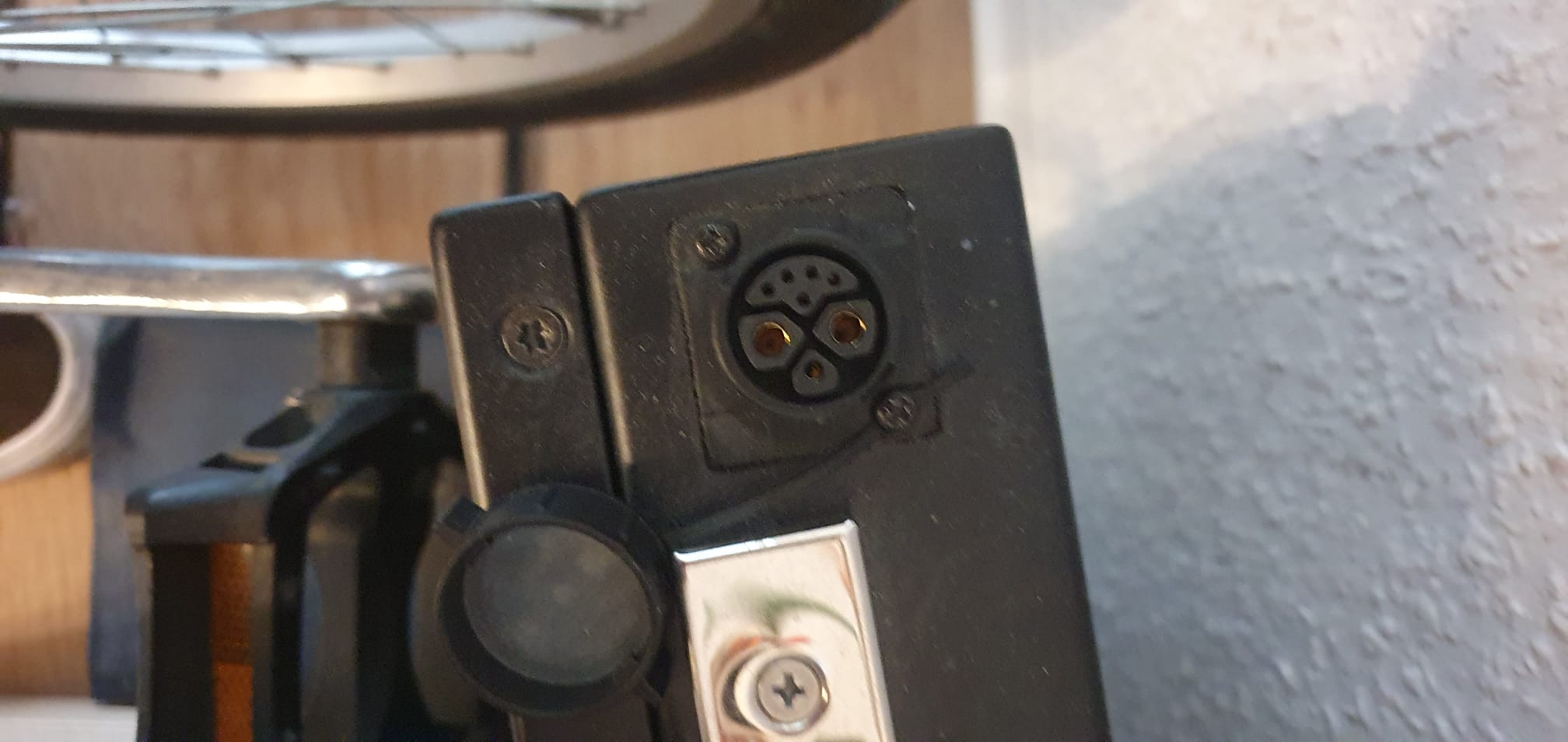

Der runde dreipolige ist wohl eine XLR Buchse, vermutlich zum laden. Den weiblichen Gegenstecker gibt es im Musikhandel, Neutrik ist da ein guter Hersteller.
Das graue ist ein Anderson SB50, der auch online zu finden ist - bewährte Technik aus E-Gabelstaplern. Spezialität: das sind "Zwitter", man kann gleiches mit gleichem Zusammenstecken, es gibt nur einen Typ Stecker.

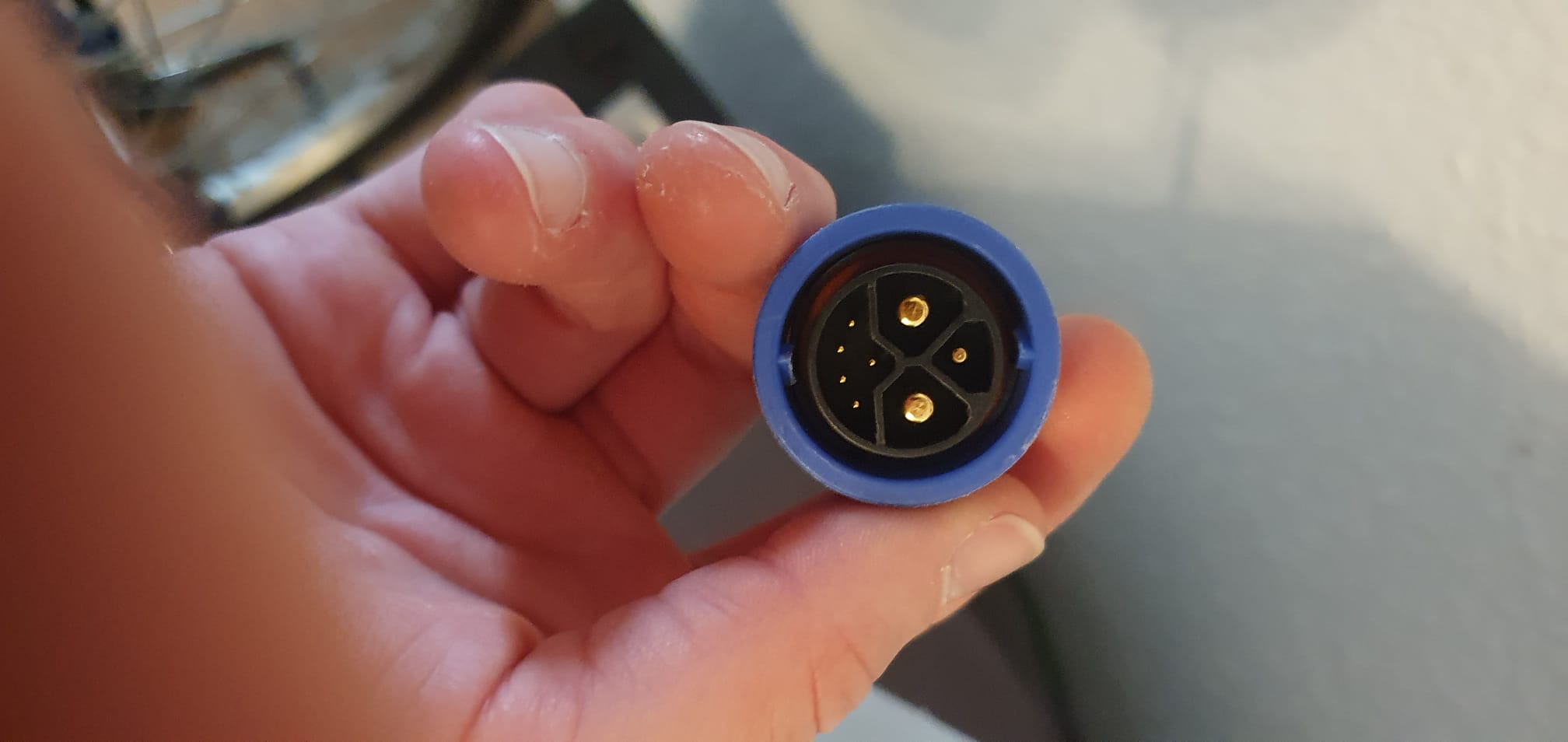

das ist bitter ATU E-Cruzer und ROLEKTRO E-Criuser sind offenbar ganz unterschiedliche Fahrzeuge.
Hat der ATU-Roller aus 2019 schon den runden Bajonett-Stecker mit blauem Ring?
und im alten Akku ist dann so eine Akku-Buchse ? :
Wenn Du die M25 2 + 1 + 5 Buchse verwenden willst, um andere Akkus anzuschließen, kann die in China bestellt werden:
https://de.aliexpress.com/item/10050037 ... 2376%7Csea
Allerdings sind auf den dünnen Pins ggf. Funktionen die dann fehlen.
