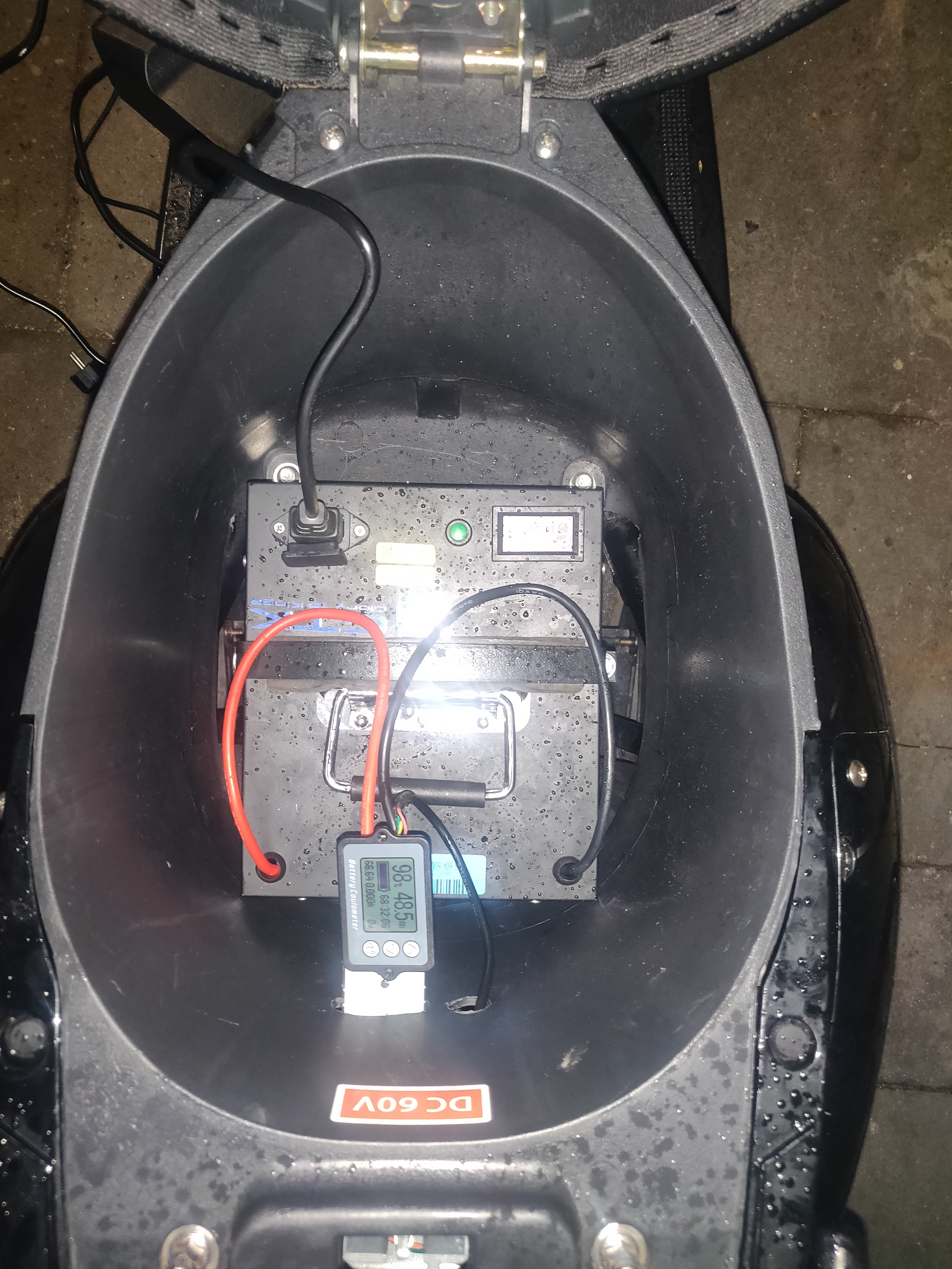

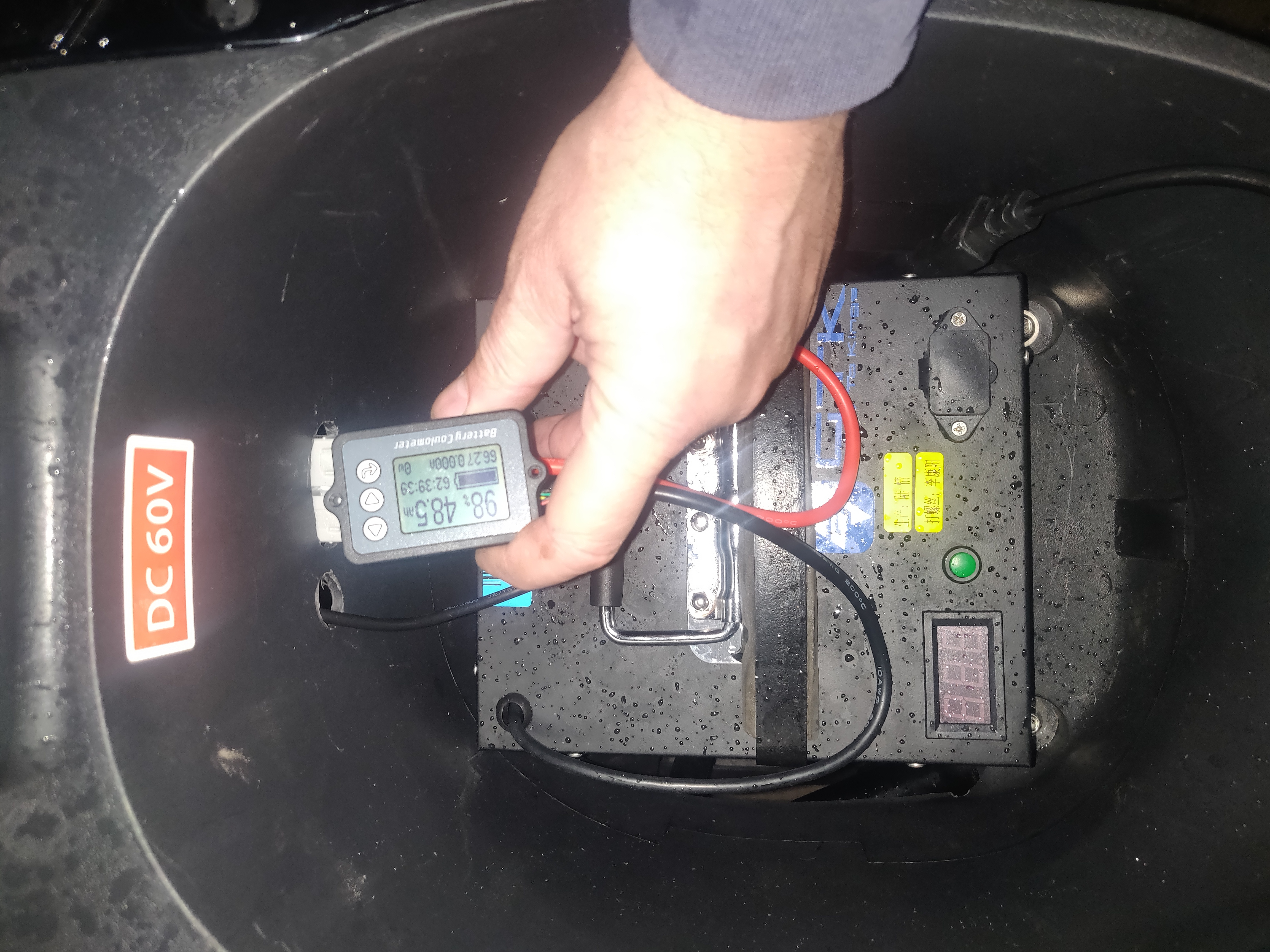

Die Hinweise von "Andi" sind angekommen und werden noch umgesetzt. Heute war sägen und Endmontage angesagt.
Es ist jetzt alles zusammen, man hätte weniger absägen können , aber das weiß man erst wenn es zu spät ist. Jetzt kann ich passend zum Akku. 2 Schablonen machen und den Rest vom Boden anpassen. Jetzt habe ich auch gleich 2 Anschlüsse zum Laden. Das Coulometer muss ich mal noch fein justieren und paar Probefahrten machen, dann fliegt das raus. Der Akku soll über BT mit mir reden, aber der Support hat gerade Frühlingsfest.

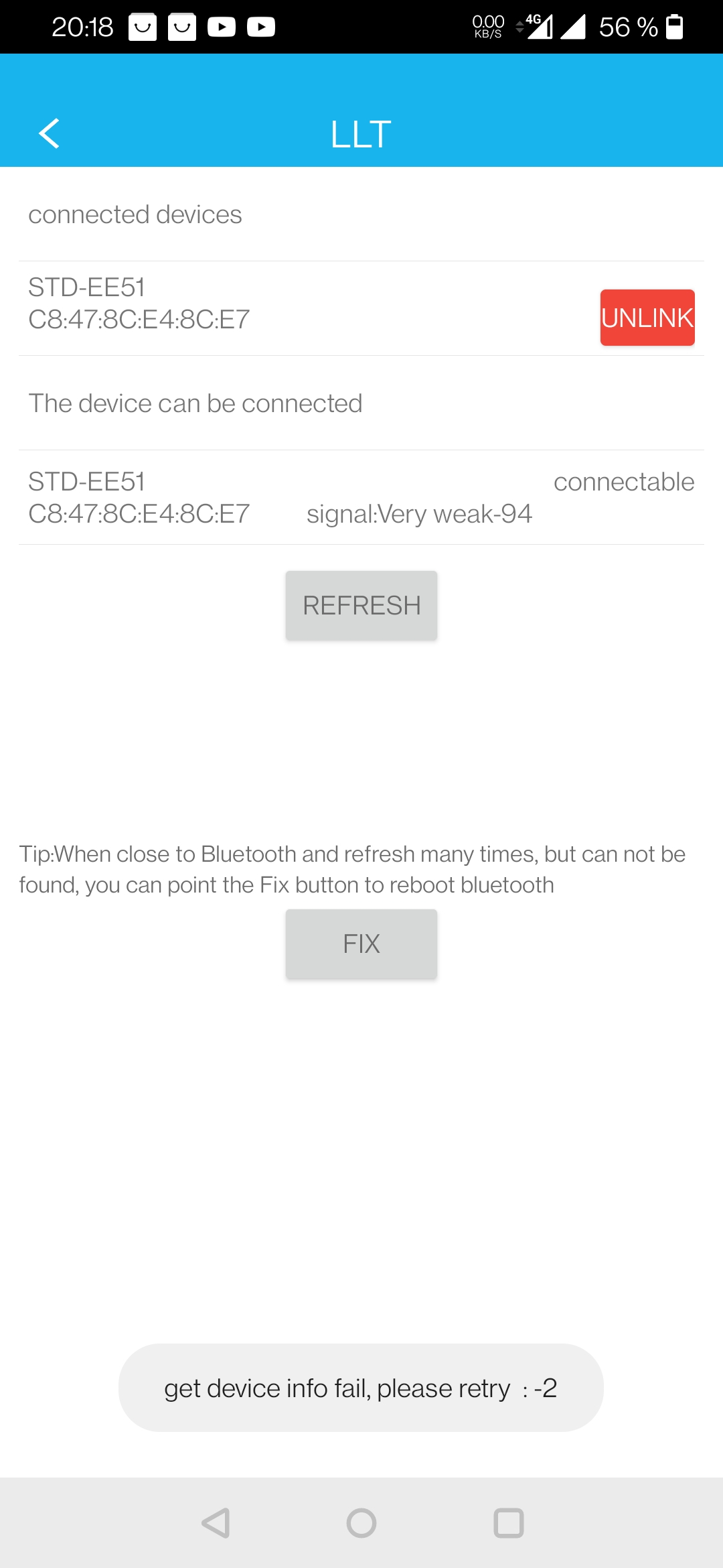

Die App läuft , findet aber in der Garage erstmal den falschen Roller
- Beiträge: 19049
Re: Fehlersuche und Erforschung E-Retro Star mit LED, Umbau auf Lithium.
Du hast halt zu viele, da braucht Dich das nicht wundern

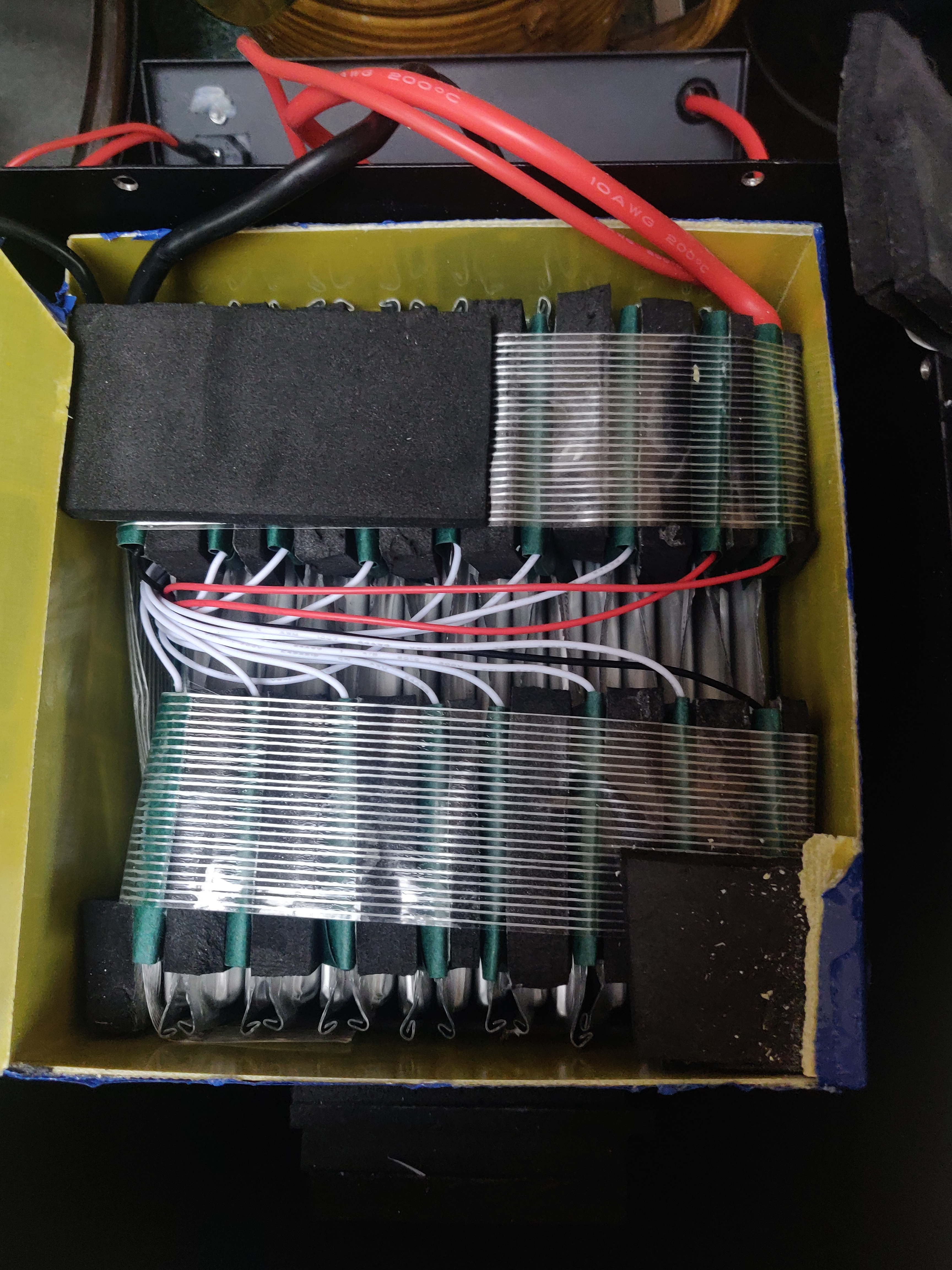

War heute mal neugierig.
- Beiträge: 6480
Ah, ein Suppentüten-Akku (pouches). Die Balancherkabel führen dich zum BMS.

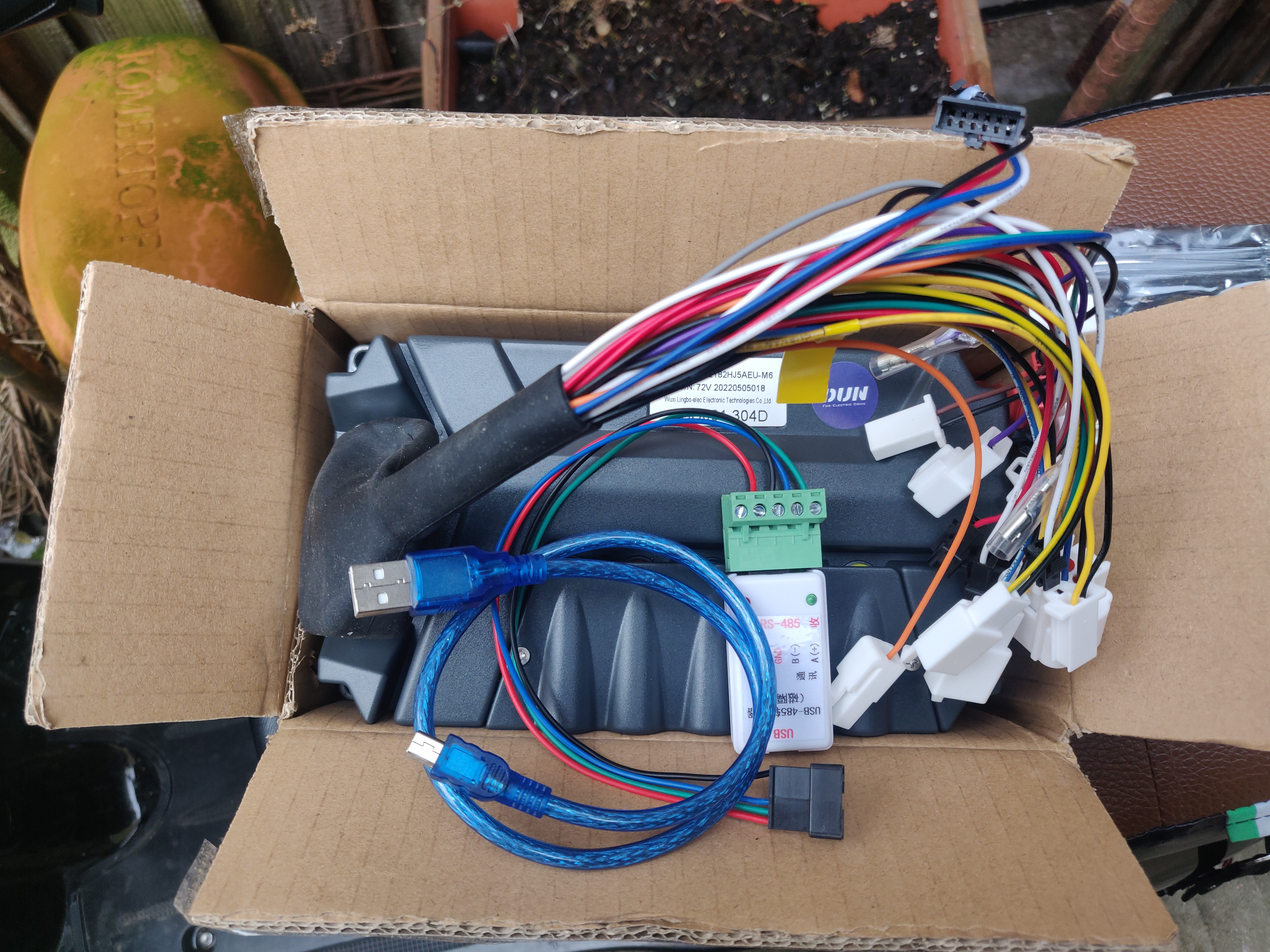

Reifen und Controller sind da.
