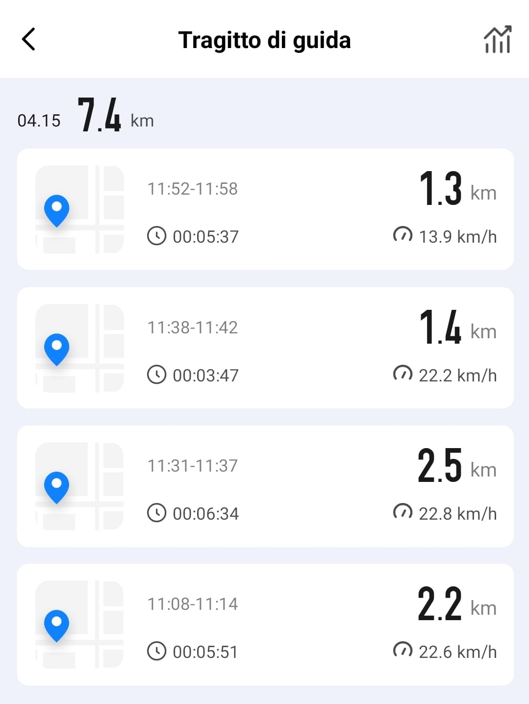

Re: INOA SLi10 max
Vorgestern bin ich insgesamt 7,4 km in der Stadt gefahren und habe 12% der Batterie verbraucht, also wird davon ausgegangen, dass ich etwa 60 km Autonomie erreichen könnte.
