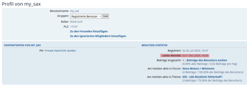

Wegen einer Reparatur deines Rücklichts kannst ja einmal bei my_sax anfragen:
https://www.elektroroller-forum.de/view ... 70#p380370
Allerdings war der zuletzt vor mehr als zwei Monaten hier im Forum unterwegs:
