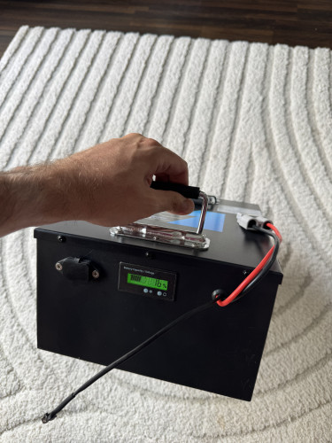

Re: Umbau eGrace von AGM auf Lithiumakku
Der Brecher ist heute angekommen, leider findet keine der BMS Apps meine Batterie
habe mal dem Händler geschrieben, ob ich irgendwas falsch mache… Bezüglich Leistung und Verbau kann ich noch keine Angabe machen, folgt dann in der kommenden Woche. Mal schauen, hoffentlich hat er das Bluetooth bms nicht vergessen, ansonsten wird es ne saftige Rückerstattung hoffentlich
Achja, der Stecker am Ladegerät ist ebenfalls falsch, wollte aber eh ein besseres noch bestellen.

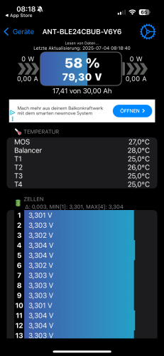

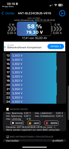

Danke Didi, die App mit dem blauen Elefanten hat der Vk auch empfohlen. Da bekomme ich keine Verbindung aktuell. Habe jetzt eine andere App ans laufen bekommen, bei der ich zumindest die Werte betrachten kann. Siehe Bilder.
Hallo David,
mmm, ob da nicht tatsächlich ein ANT-BMS (nicht Elefant sondern Ameise) in der Kiste schlummert? Wie auch immer, wenn es jetzt funktioniert, ist ja alles gut.
Vertrau nicht zu sehr darauf, dass Du tatächlich von Anzeige 30Ah bis leer volle 30Ah nutzen kannst. Unter Zellenspannung 3,1 Volt kommt dann nicht mehr viel an Reichweite zu Stande.
So zeigt es die App (ganz unten im Screenshot) ja auch an. Das ist ziemlich lustig. Auf dem Beispielbild in der Beschreibung des Akkus ist ganz klar die Elephantenapp zu erkennen. Der Verkäufer geht auch davon aus. Und dann wird klammheimlich im Produktionsprozess auf ein Ant-BMS gewechselt. Zum Nachteil für den Kunden ist das sicher nicht.didithekid hat geschrieben: ↑Sa 5. Jul 2025, 22:07mmm, ob da nicht tatsächlich ein ANT-BMS (nicht Elefant sondern Ameise) in der Kiste schlummert?
Die Kapazität kann man sicher auf realistische Werte ändern, bis auch die Prozentanzeige passt. Die ist aber immer nur errechnet und kann sich wieder verschieben. Ich verlasse mich immer auf die Spannungsanzeige, die recht zuverlässig Rückschlüsse auf den Ladezustand zulässt.

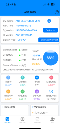

Tatsächlich ist es ein ANT BMS. Der VK hat sich im Laufe der Diskussion auch verbessert, man solle die ANT App verwenden. Die finde ich nur auf Chinesisch… Muss mich mal mit der App auseinandersetzen. Aber sicher nicht mehr heute
Wenn du den roten Menüpunkt (auf der Startseite/Reiter am unten ganz rechts) dann kannst du auf Englisch wechseln. Zwar ändern sich dann einige Punkte auf Englisch, vieles bleibt aber noch chinesisch (s. Bilder)
Hallo David,
mit dem ANT-BMS und der App kenne ich mich ganz gut aus, weil mehrere von den Ameisen in Betrieb.
Da habe ich es irgendwie auch mal geschafft eine neurere Version, mit der fast Alles auf Englisch umgestellt werden kann zu installieren.
Dummerweise meckert mein Samsung-Android-Smartphone aber regelmäßig wegen dem Sicherheitsproblem mit der nicht (von Google) freigegebenen Version. Vermutlich wissen die Chinesen jetzt alles über mich; aber wenigstens klappt es mit dem Akku.
