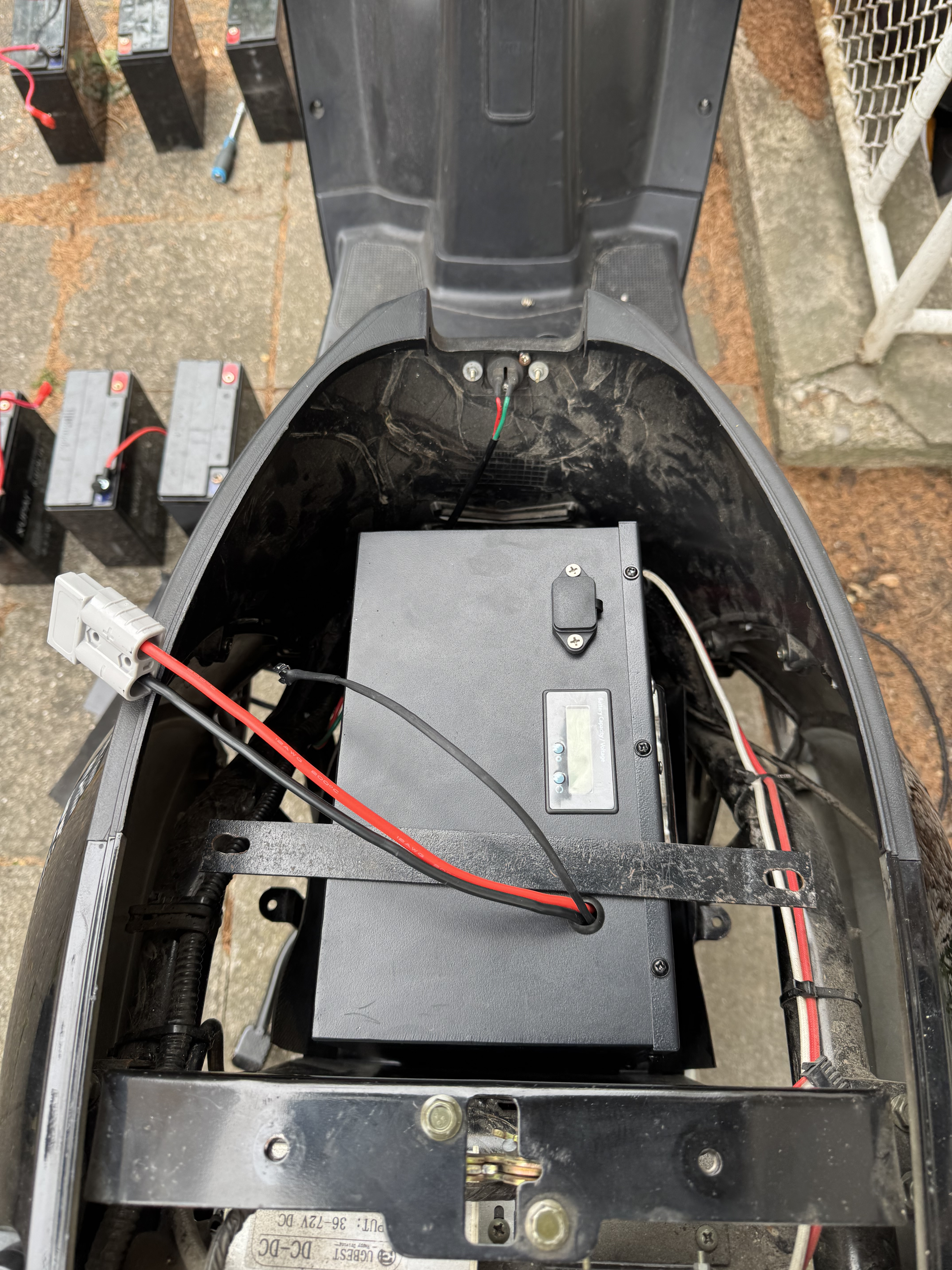

Also die Batterie passt schon mal ins alte Fach :D
Die Position des Fixierungsbügels müsste auch passen, also nur noch lange Schrauben und auf den luftigen Seiten links und rechts etwa Füllmaterial.
Sobald das Kabel da ist, wird umgebaut :mrgreen:
Bin gespannt, wie das so verläuft. Passendes Werkzeug ist mittlerweile auch im Haus.
Halte euch auf dem Laufenden

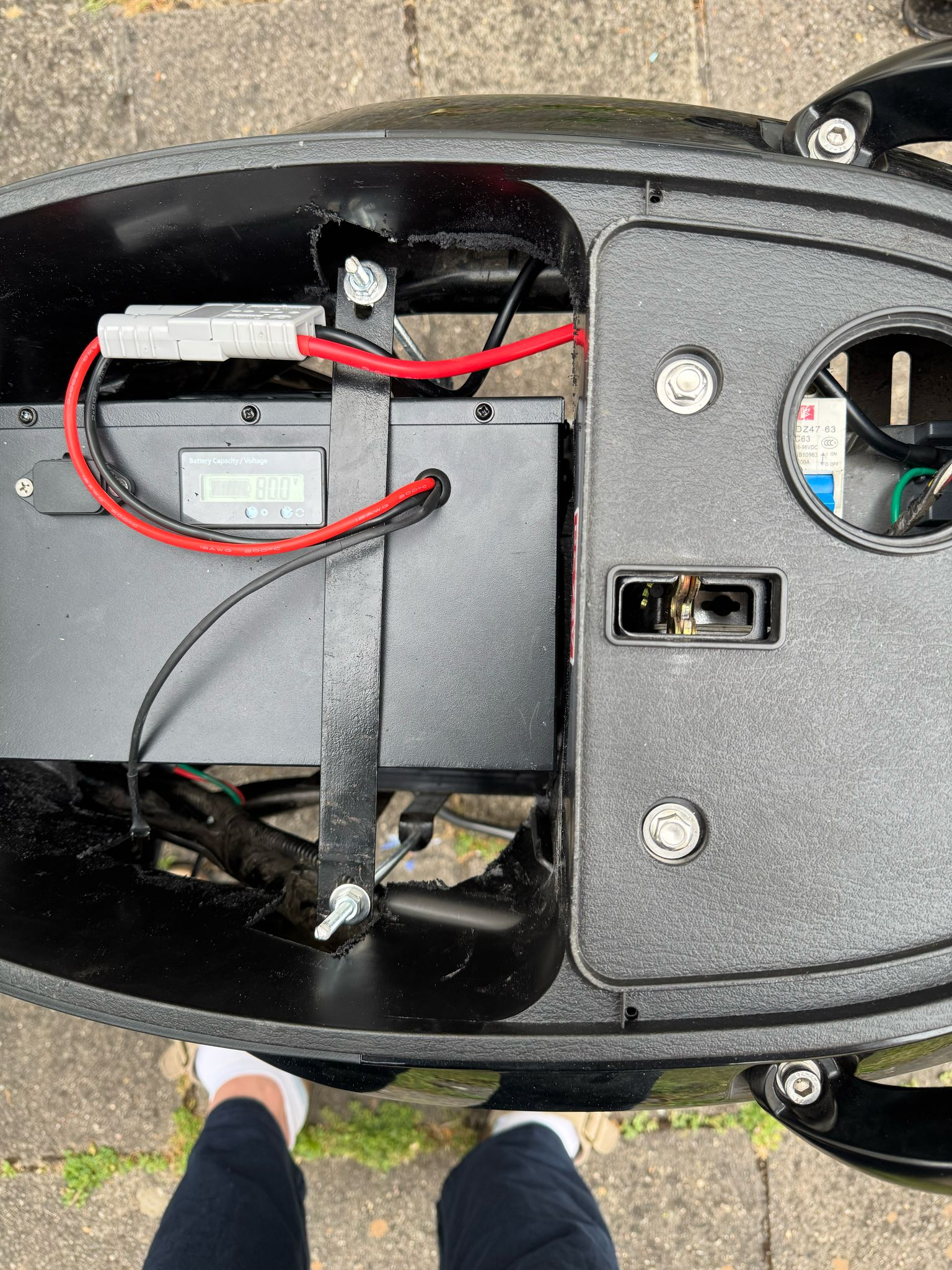

So, Umbau vorerst abgeschlossen, tut auch wie es soll :mrgreen:
Gibt noch die ein oder andere Verbesserung, was die Kontakte am Controller angeht. Da brauche ich noch bessere unterlegscheiben.
Kurze Frage an die Profis: ich dachte eigentlich, dass man ihn auch ohne rote und grüne litzenkabel vom alten Ladeport starten kann. Leider habe ich mich getäuscht und ich musste die Anschlüsse wieder an + und - aufnehmen. Gibt’s ne Möglichkeit, das zu umgehen?
Freue mich schon auf das einfahren der Batterie :D
