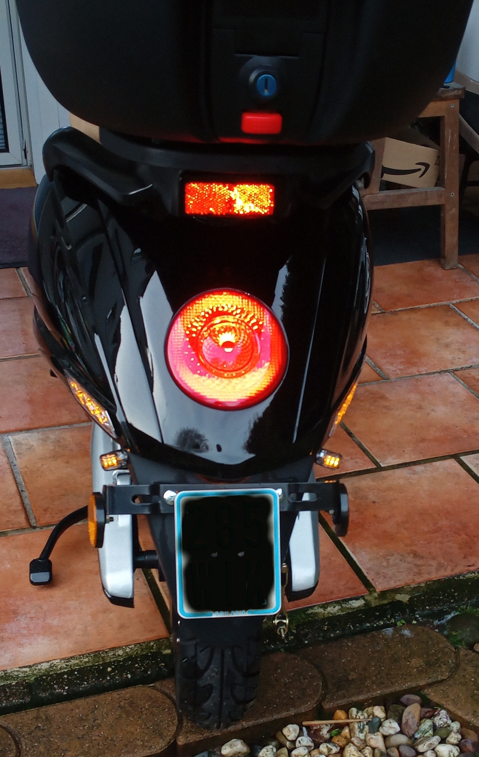

Ich habe Mal etwas gegen die schlecht sichtbaren Blinker gemacht!
Culater 2 Stücke 6 LED Motorrad Klein Bernstein Blinker Blinkeranzeige
