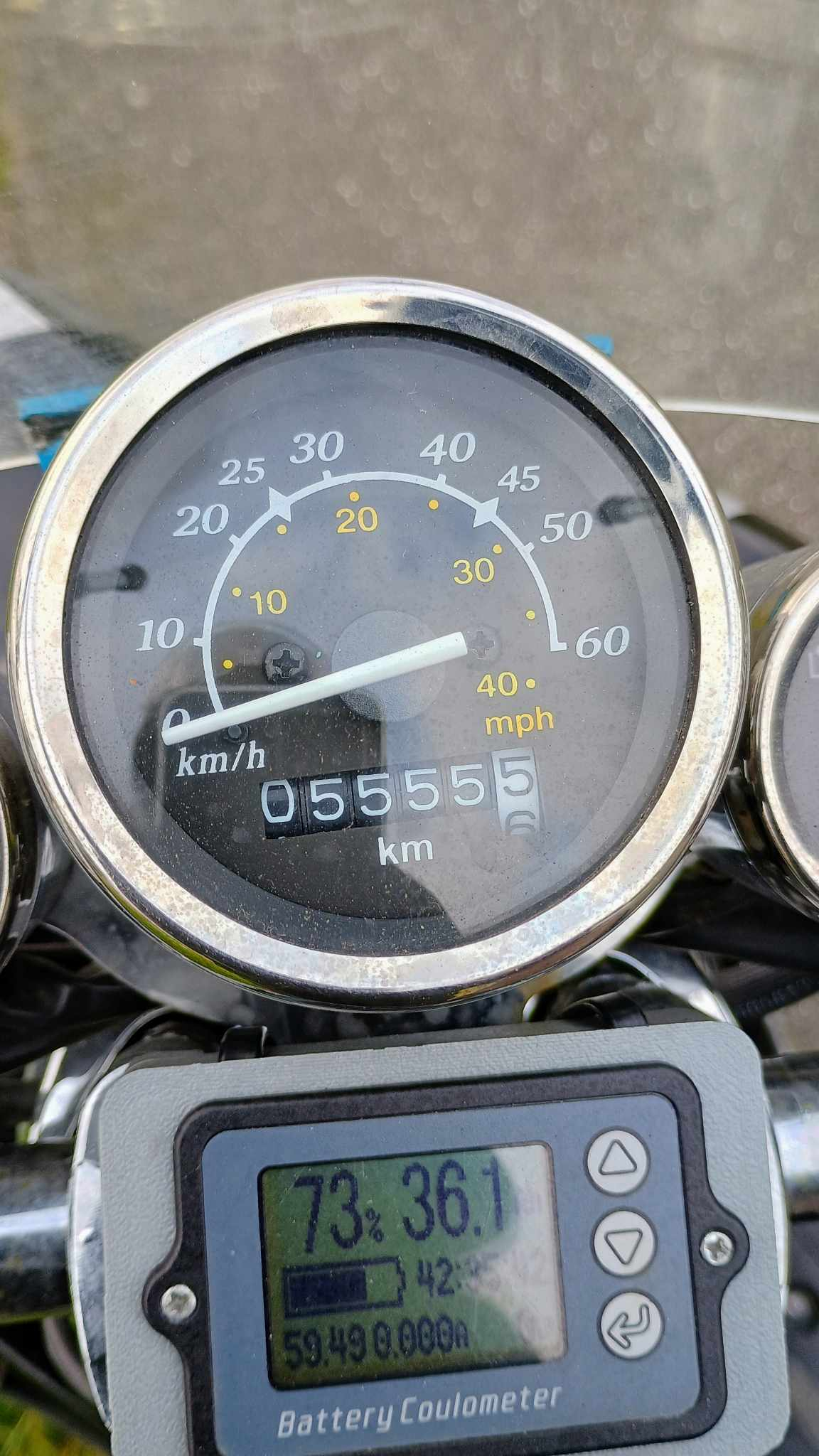

3 Jahre 530o km ist ja nicht schlecht, davon hat er ein Jahr gestanden und die anderen Mopeds wurden auch noch bewegt.
4800 km in einem Jahr
Gut das ich immer die Tachobilder mache.
Fotoshooting genau passend am Tor, da stand der GoE auch schon .

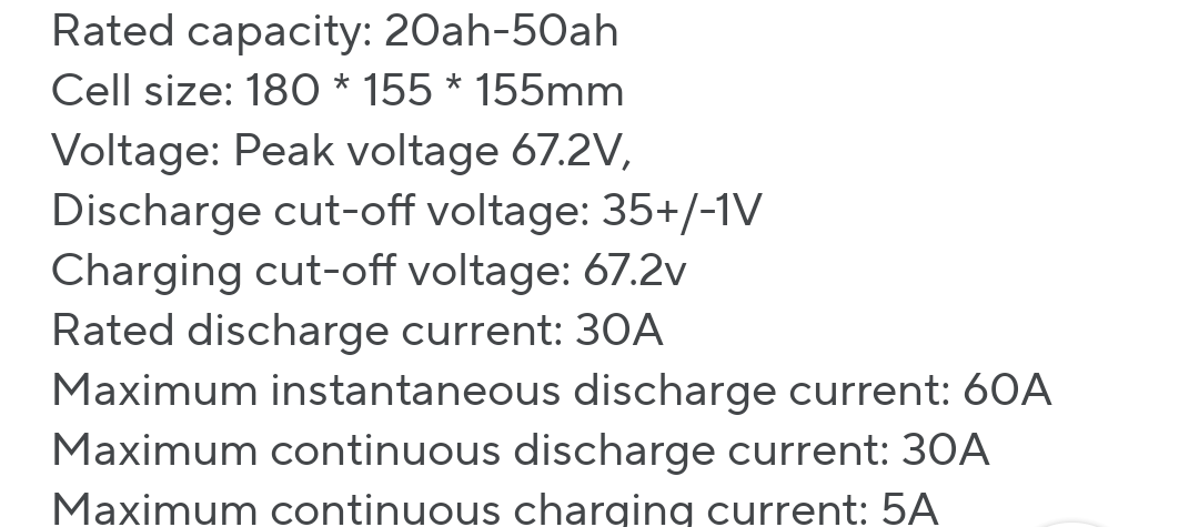

Die mechanische Größe passt nicht zur elektronischen Größe, der Preis ist zu günstig, also Fakeshop.
Ich würde definitiv zu 17S raten , ich habe nur 16S, da kann man mit 3V mehr noch mehr Spaß haben.
Diese Werte taugen nicht zum Roller fahren .
