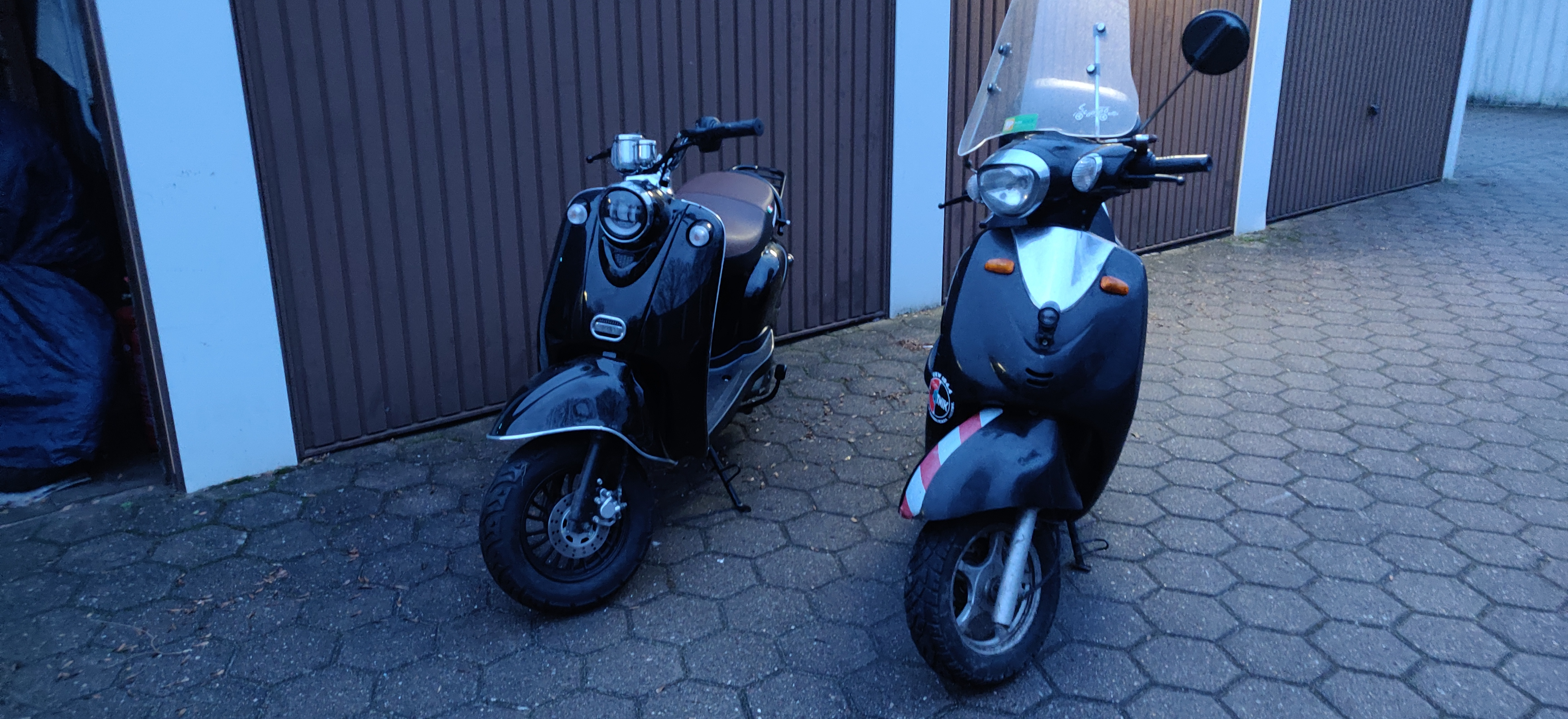

Da noch Platz in der Garage war und das Angebot aus meiner Sicht ganz passend , habe ich nun auch so ein Teil vom Aldi in meinem Fuhrpark aufgenommen.
Ist wohl knapp 2 Jahre alt, aber nur 256 km gelaufen, es sind noch alle Schutzfolien dran. Die 2 Nachbarn hatten die sich zusammen gekauft und nun ist der Eine gestorben.

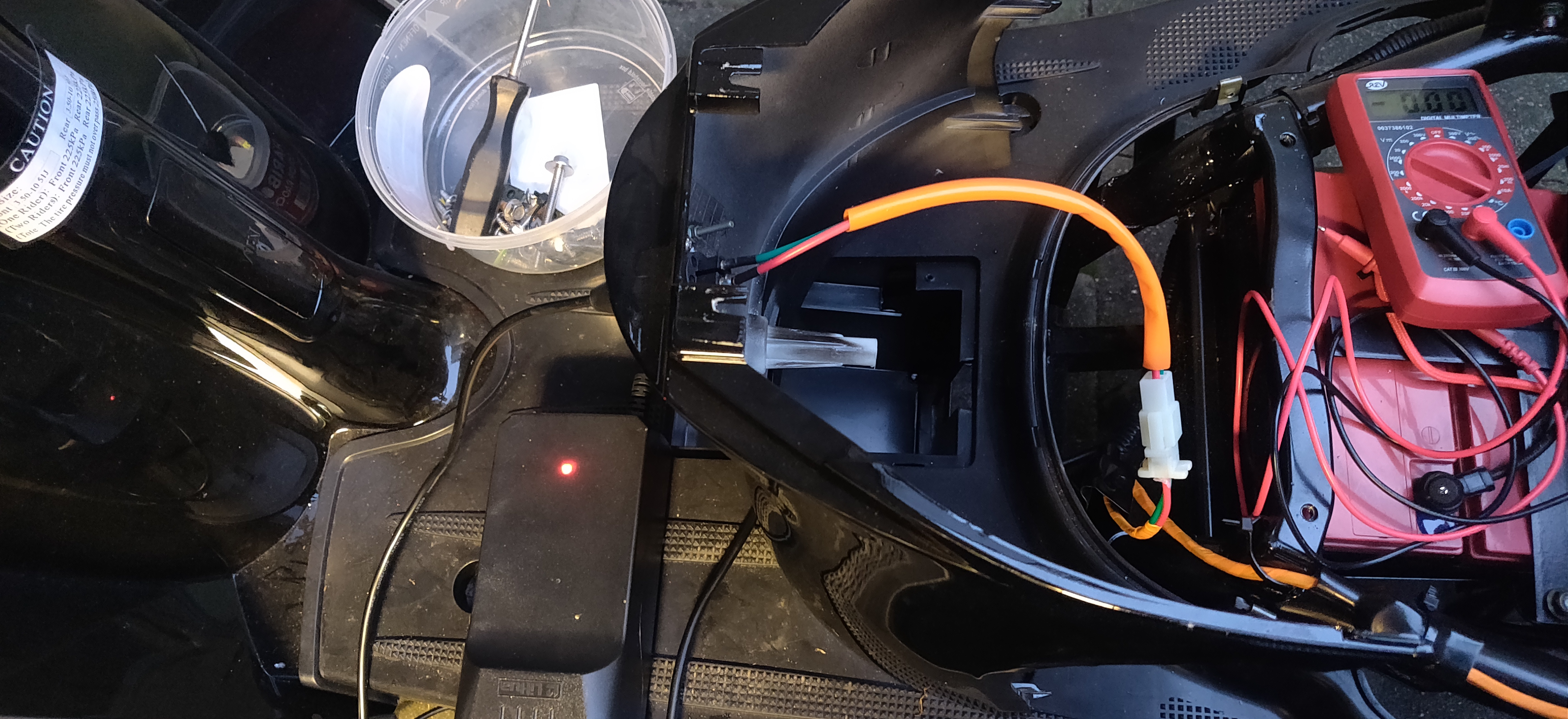

2 h mit LG brachten keinen Erfolg, die Lampe blinkt aber das LG schaltet sich nicht ein. Spannung im Roller konnte ich nicht messen, die Spitzen vom Messgerät waren zu dick.

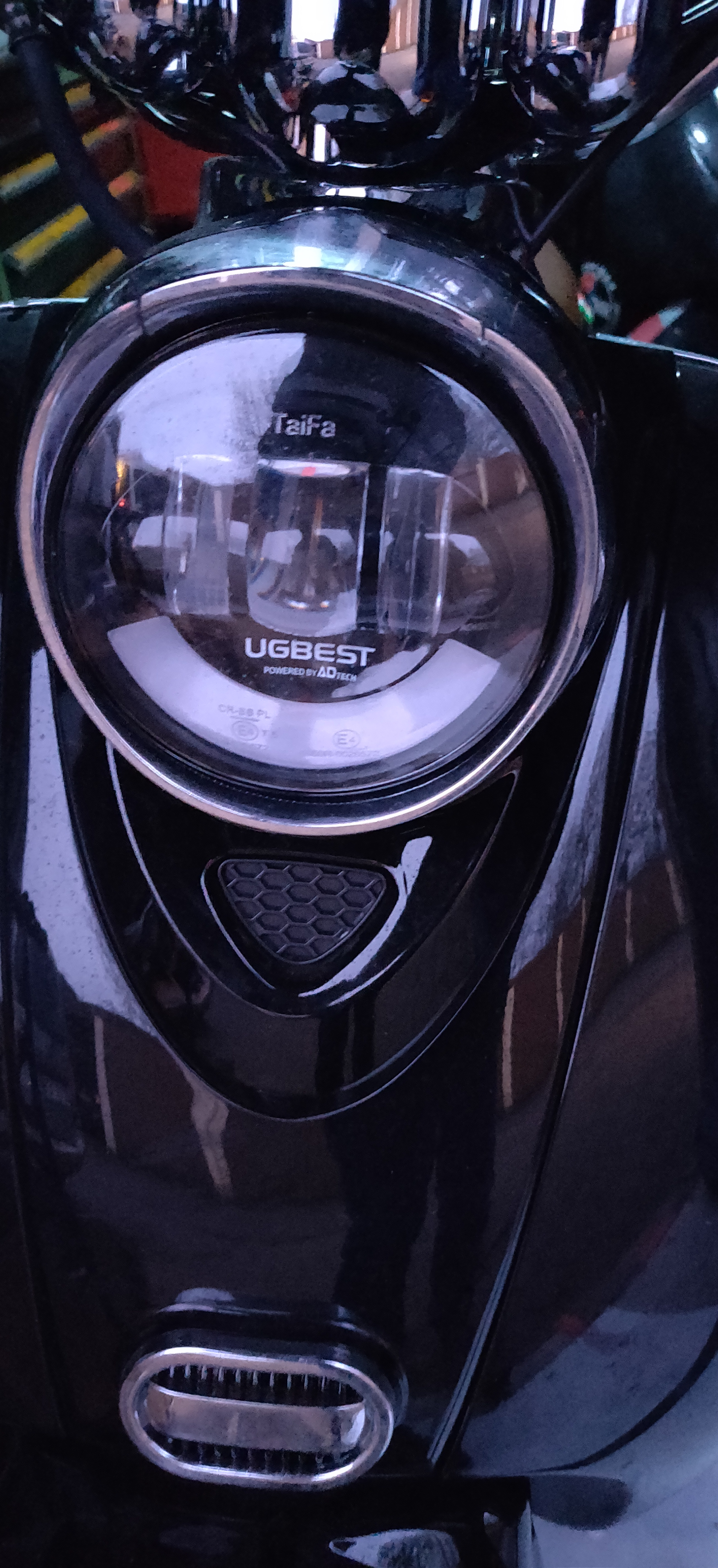

Beim theoretischen Fehlersuchen
auf der warmen Couch bin ich drüber gestolpert das der Nachbar sagt zum Schluss hat beim Roller das Licht gesponnen und ging nicht aus. Am Vergleichsroller ging das Licht an , wenn man den Startvorgang abgeschlossen hat. Lichtschalter gibt es ja nicht.
ADtech LED-Abblend- und Fernlicht mit Coming Home, das scheint zu spinnen.

War ja doch schönes Wetter...

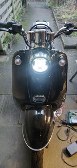

12V Kreis geht , sobald aber Strom auf den Roller kommt, blinkt das Hauptlicht. Jetzt mal sehen was die Akku zu dem andren LG sagen
Zumindest ist die grobe Ordnung erstmal besser wie bei den vorhandenen Rollern.
Habe jetzt auch den Trick mit dem anschalten verstanden Motor dreht. Zumindest haben schon Mal alle Teile Funktion.

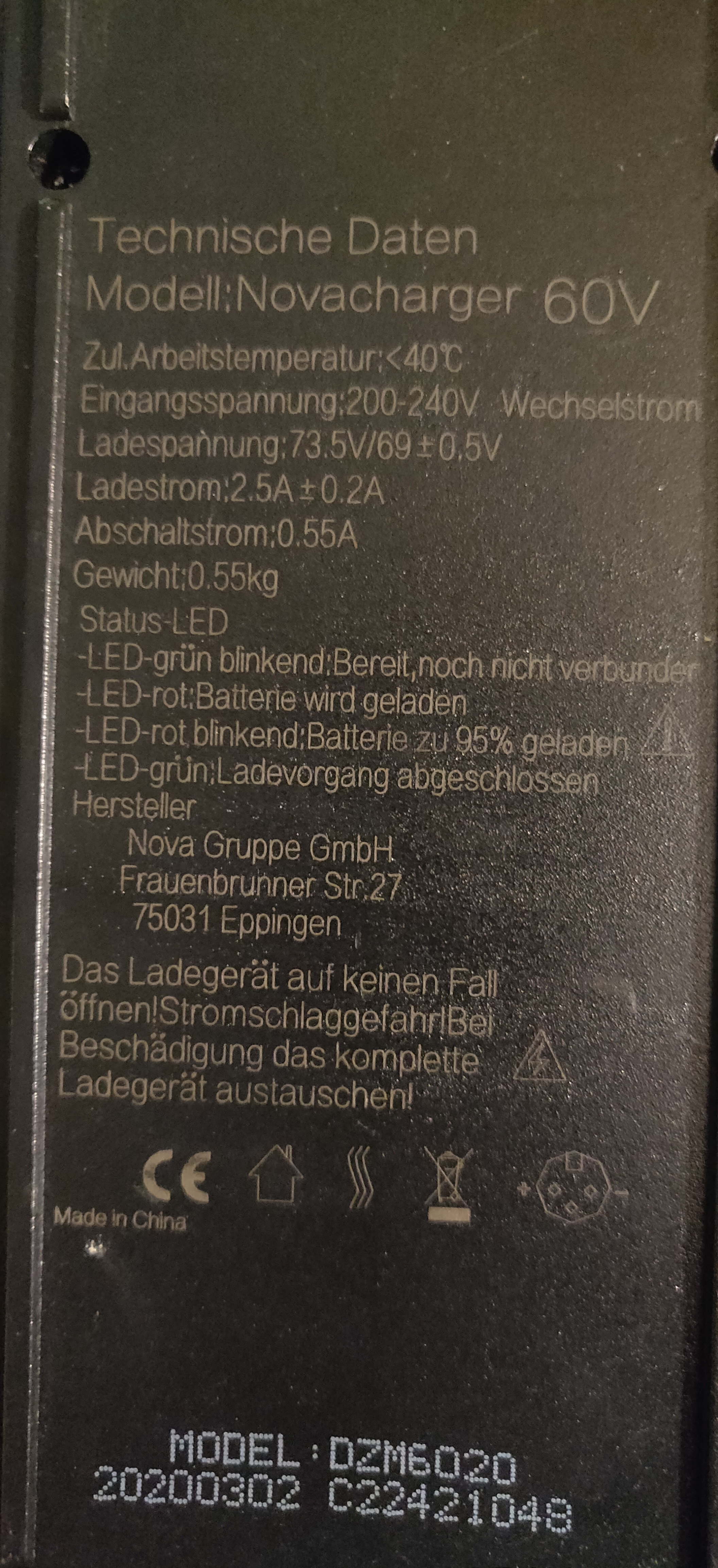

Mit wieviel A kann ich die Bleiklötze laden, kann bis 10A?
Wenn man den 12V trennt geht alles und das Licht bleibt aus, das ja wieder genau so ein geiler Fehler wie ich ihn mag.
https://youtu.be/801aas7RlSo
Bremse habe ich schon locker gestellt....
https://youtu.be/vv4euaIutyE
Ich tippe fast auf Coming Home kaputt, das Licht ist aber echt gut.
https://youtube.com/shorts/_aJCuN9CCVU?feature=share
Licht ist schon mal sehr hell.
https://youtube.com/shorts/UWiMlcSkVJ4?feature=share
Elektrik geht, der geräuschlose Blinker ist ungewohnt.
https://youtu.be/hwUaDrXUenE
Ich tippe auf das Lichtmodul....

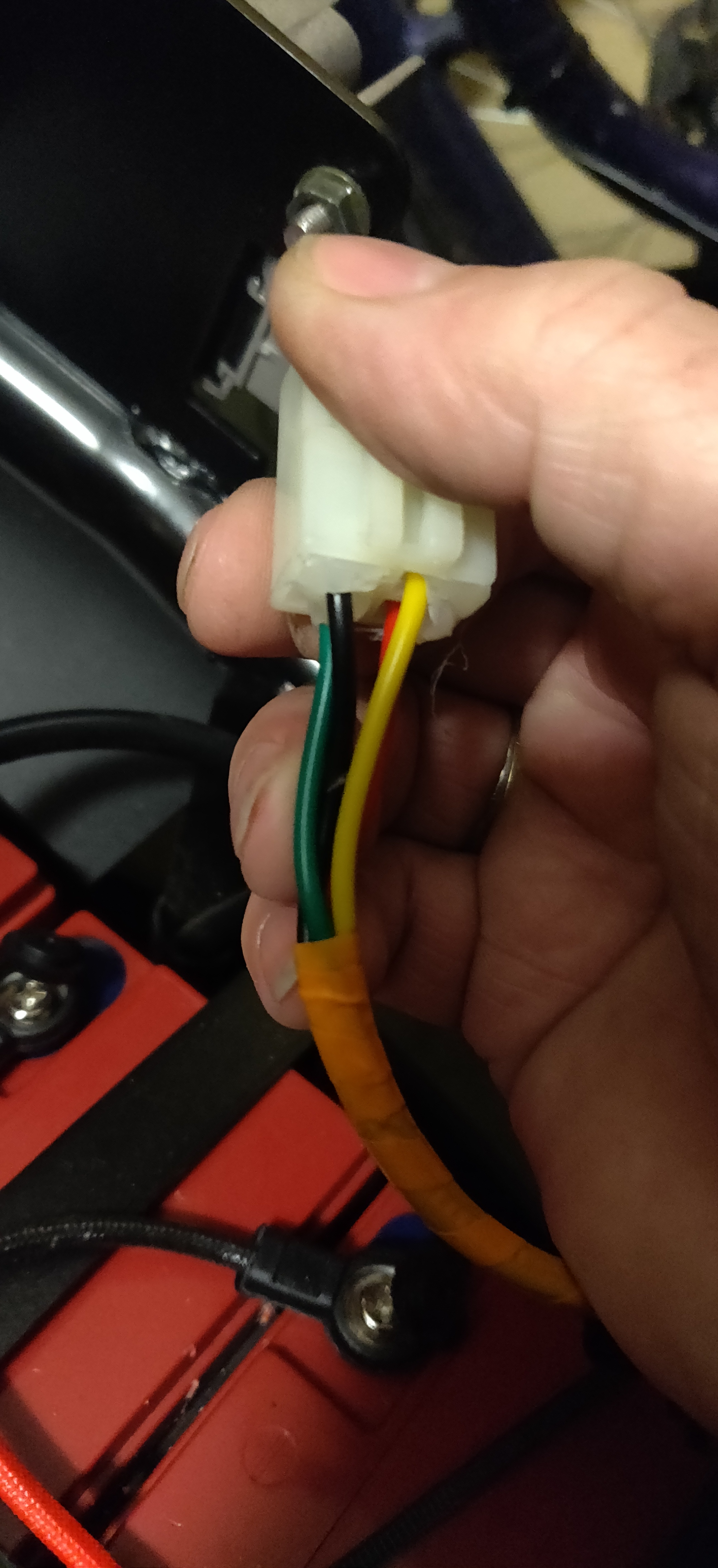

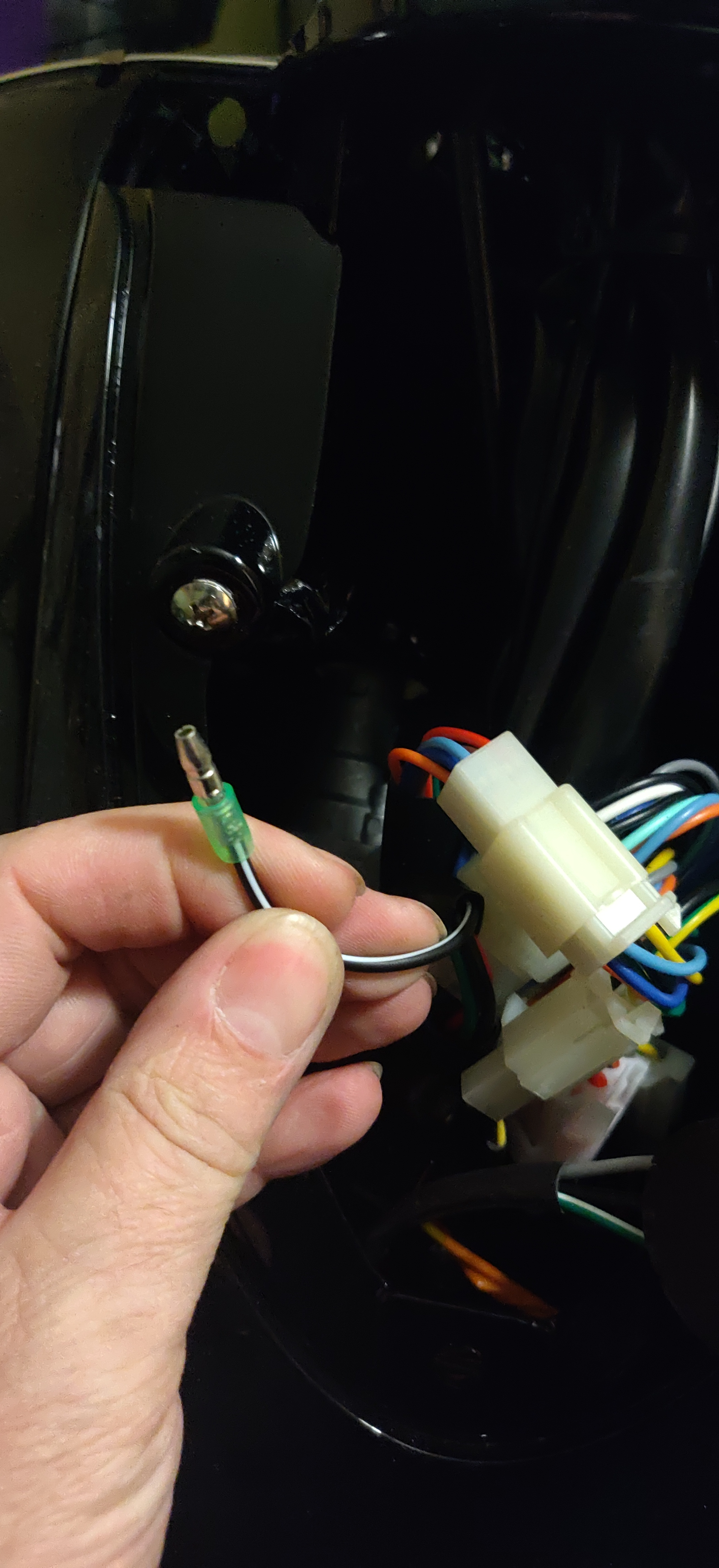

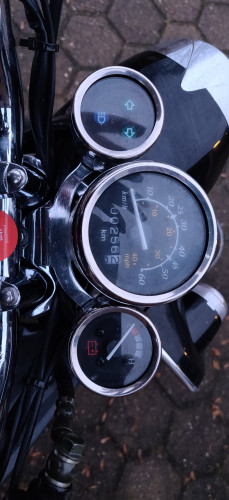

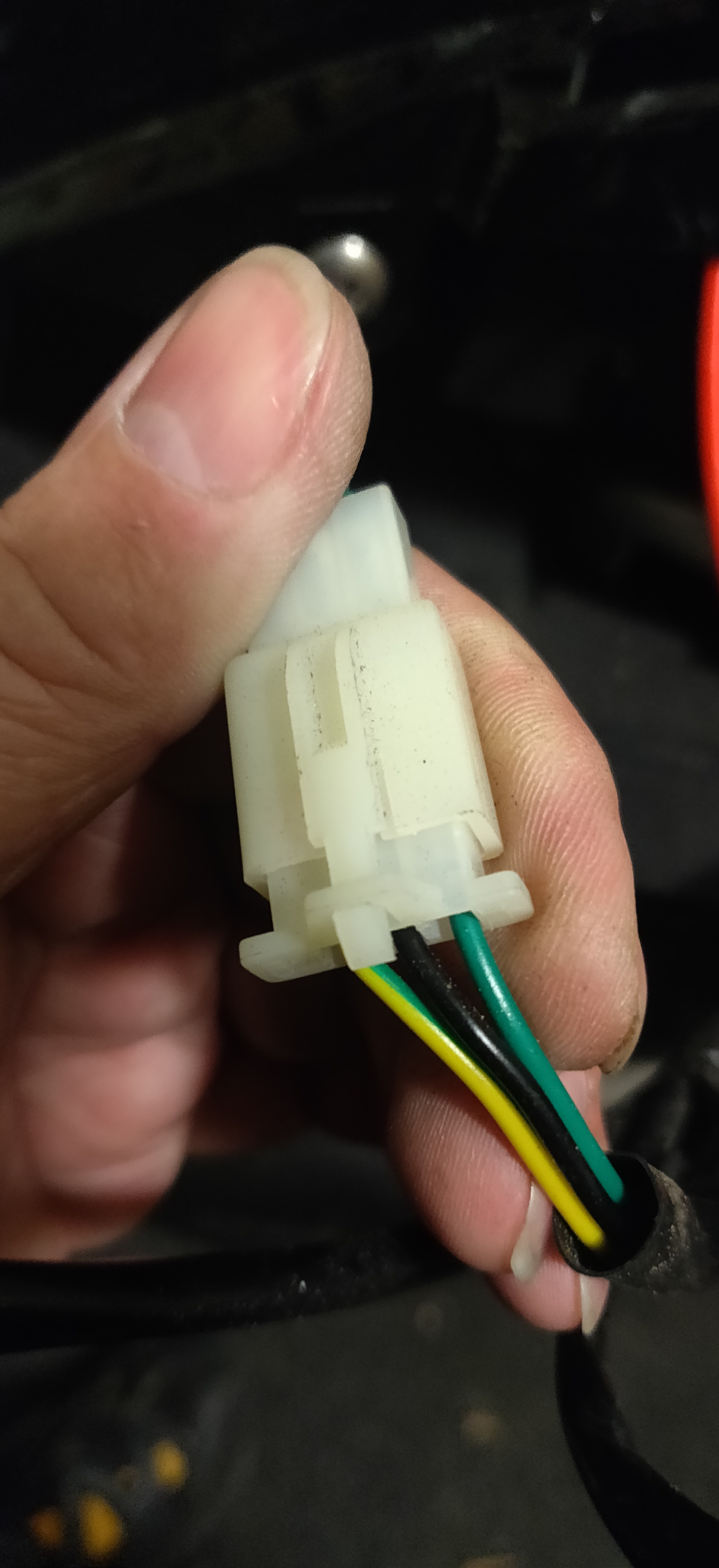

Tacho zerlegt, Rücklicht zerlegt, Scheinwerfer demontiert, das tolle Blinken bleibt erhalten
. Beim offenen Rücklicht ist der pulsierende Strom bei Zündung aus auf dem Rücklicht und bei gezogener Bremse dann auf dem Bremslicht.
Bowdenzug der Bremse etwas geölt und locker verlegt, nun reicht auch die Rückstellkraft bis hoch in den Hebel.

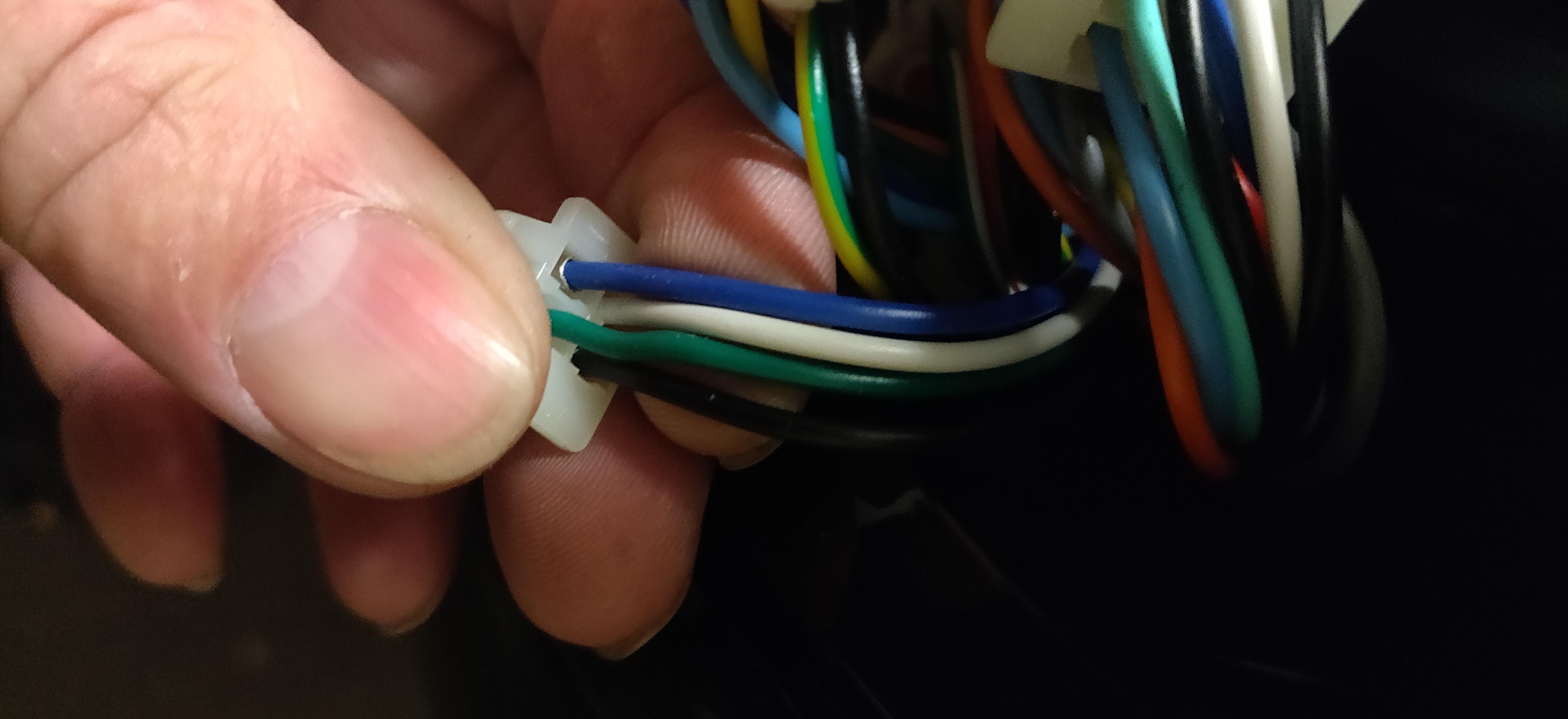

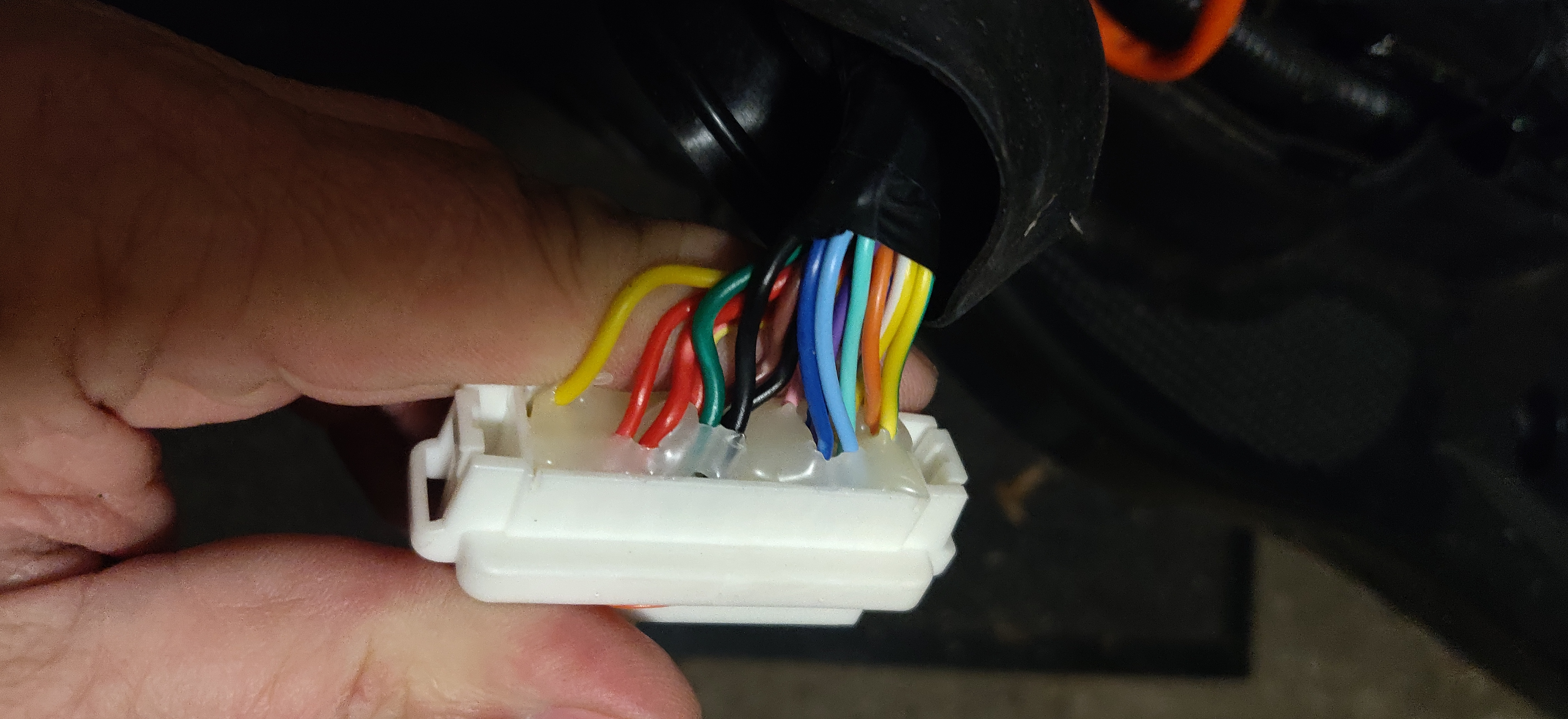

Hinter dem Scheinwerfer ein loses Kabel gefunden, aber das ist ja nichts Neues beim Universalkabelbaum.
Die Farben vom Scheinwerfer findet man auch direkt im großen Stecker wieder, zumindest die Farbe. Grün/ gelb ist auch wieder vorhanden im Rücklicht.

Danke @Peter51, das grüne Kabel ist genau der richtige Tipp gewesen. Da auch das Bremslicht mitgeblinkt hat, war der Fehler ja auch nicht im Lichtkreis zu vermuten. Die Hupe "krächzt" auch im Takt mit, da ist der Fehler doch direkt im DC- Wandler.

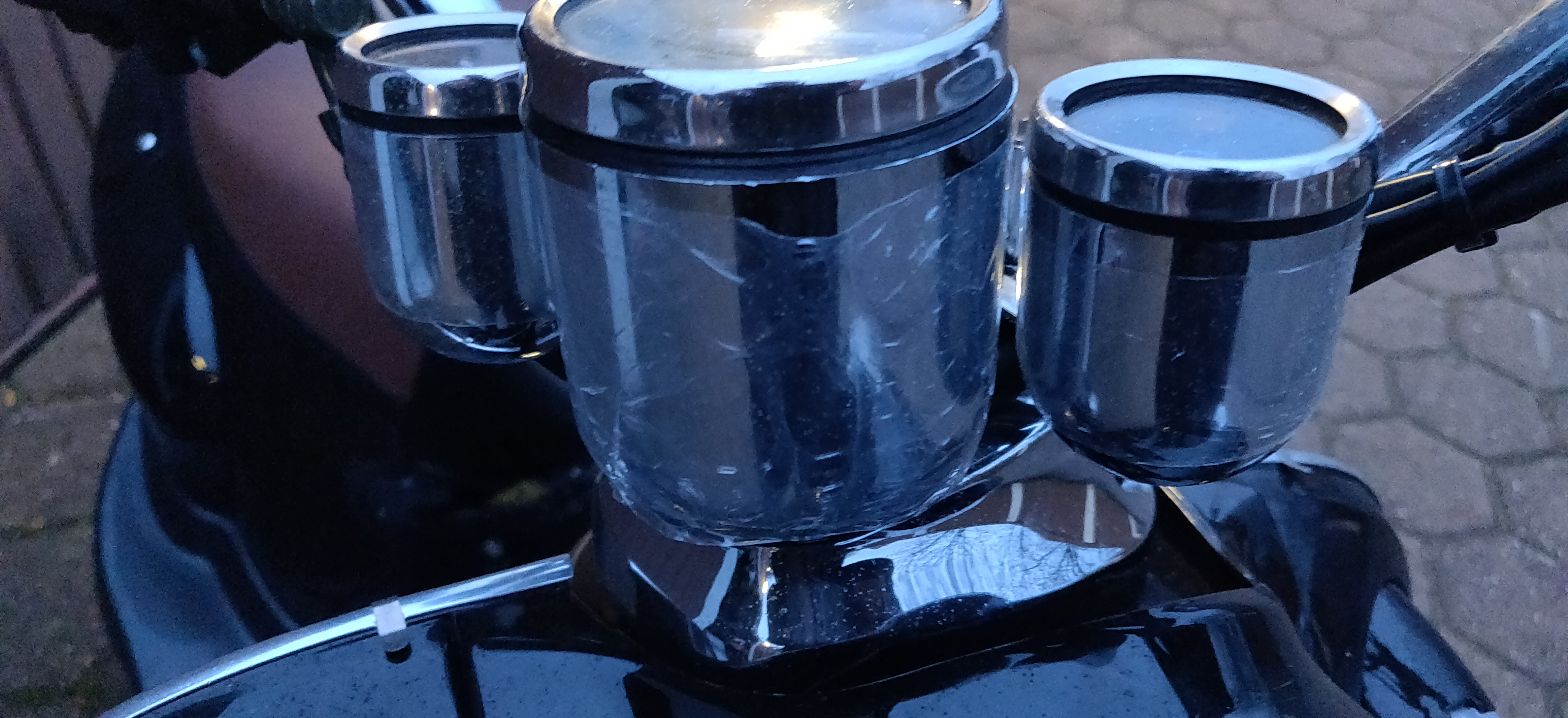

Ich nenne es mal spontane Selbstheilung, aber gegen das Beschlagen der Gläser muss ich mir was einfallen lassen

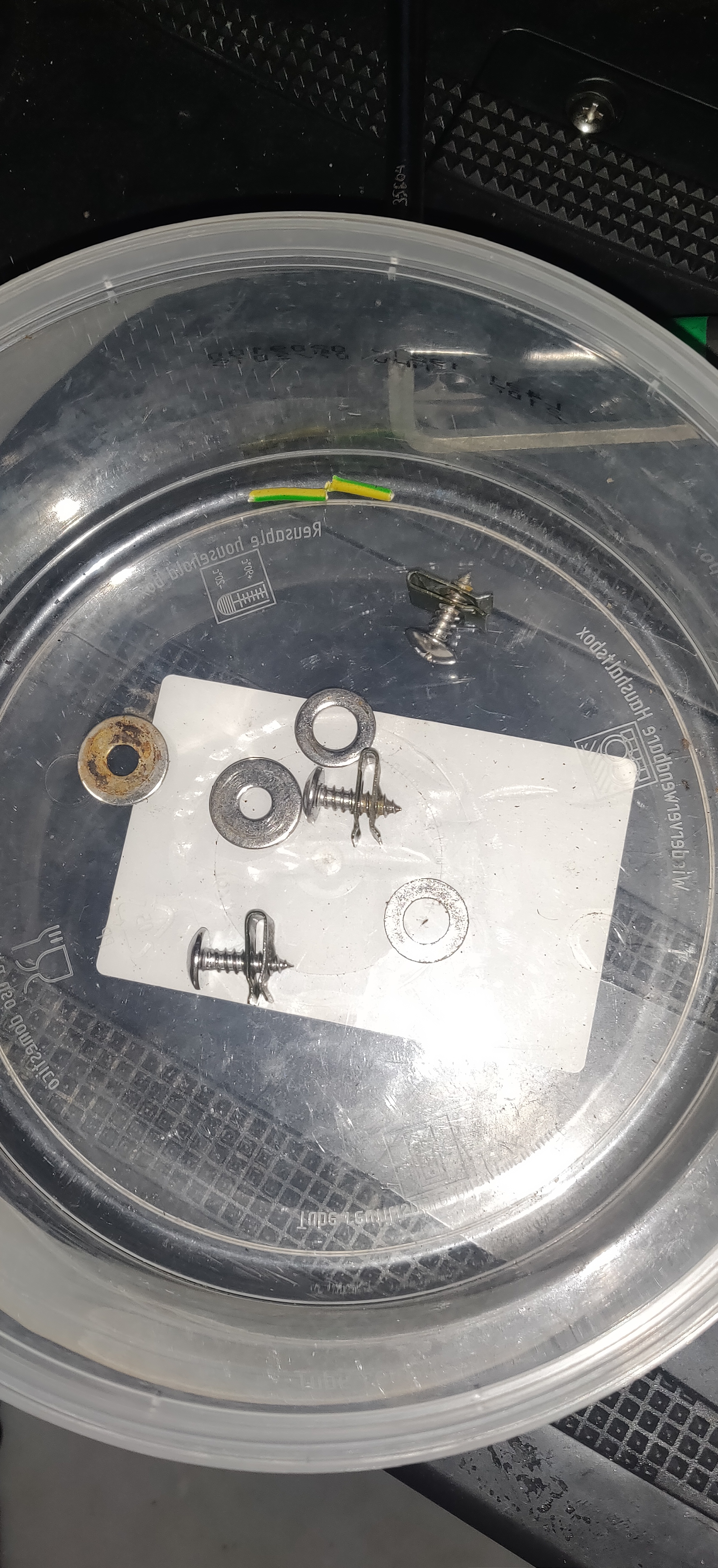

Heute Mal alles wieder zusammen gesteckt und ne Runde gefahren. Unter dem Kennzeichenhalter fehlte eine Schraube, habe aber trotzdem noch eine übrig.
Habe den Schmutzfänger mit 3 anderen Schrauben fest gemacht und die Scheiben gegen andere getauscht.

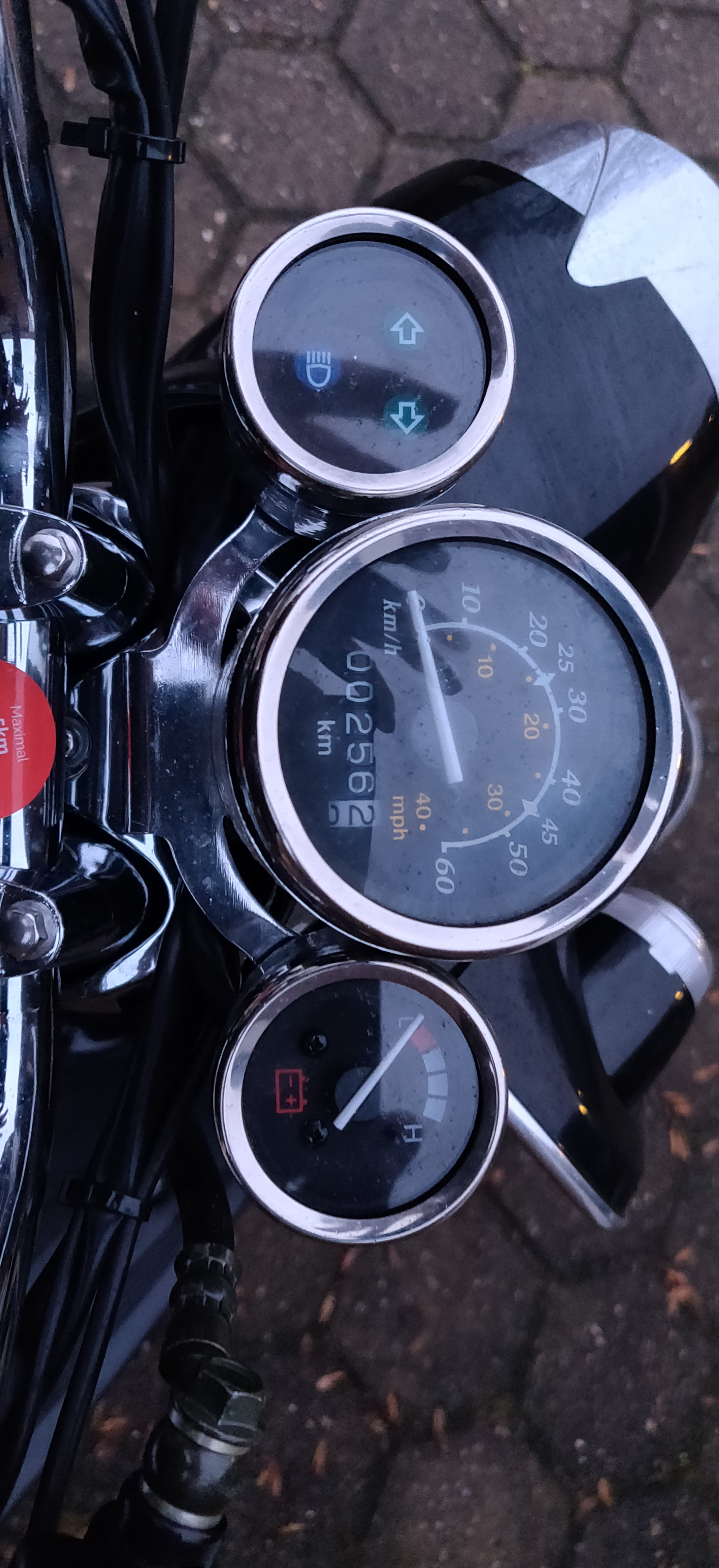

Heute einfach mal die übliche Strecke getestet, es fehlen 3 km , dafür waren die letzen 800m schon etwas zäh. Alles auf Stufe 2 mit Tempomat bei 6 Grad und 100 kg.
Spannung nach 26,4 GPS km, laut Tacho sind es 28 waren noch 57 Volt zu messen.
